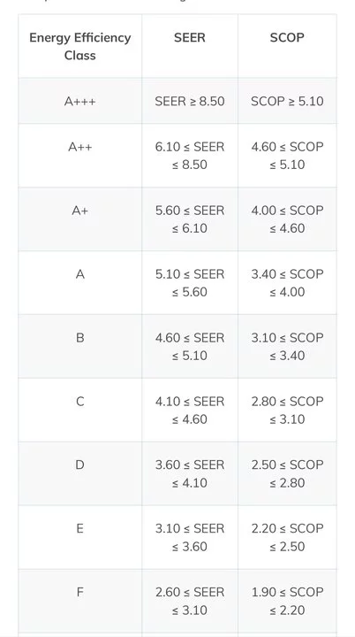

4 λεπτά πριν, Shalerin είπε
Εφόσων το seer είναι 7.6
Τότε με βάση τον πίνακα, γράφει ξεκάθαρα >= 8.5 σημαίνει Α+++.
΄Άρα το 7.6 , ΔΕΝ είναι πάνω από το 8.5 ,άρα δεν είναι Α+++ άρα Α++ εφόσων είναι 7.6 στην Θέρμανση.
Η θερμανση ειναι το scop, πρεπει να ειναι πανω απο 5.1 για να ειναι A+++ στη θερμανση...
Το seer για ψυξη πρεπει να ειναι πανω απο 8.5 για να ειναι A+++
Το 5.1 ειναι το κατώτατο κατώφλι για Α+++ θερμανση, το 8.5 ειναι το κατωτατο κατωφλι για Α+++ ψυξη.
Επεξ/σία από m4rk0s

7 λεπτά πριν, Shalerin είπε
Ε ναι.
Τα κλιματιστικά έχουν δύο κλάσεις .
Ψύξη , βλέπεις seer.
Θέρμανση, βλέπεις scop.
 Άρα με 7.6 seer, είναι Α++ στη ψύξη.
Με scop 5.1, είναι Α+++ στη θέρμανση.
Άρα είναι Α++/Α+++ ( συνήθως λένε τη ψύξη πρώτη).
Σε κάθε περίπτωση αν κάποιος θέλει μόνο ψύξη,  τον συμφέρει ένα Α+++ στην ψύξη αντί για Α++.
Αν και προσωπικά δεν κοιτάω κλάσεις , αλλά αριθμούς που είναι πιο ακριβείς.

6 λεπτά πριν, m4rk0s είπε
Η ονομαστική (rated - αυτη με την οποια κατατασεται σε κλάση 9 ή 12kbtus) είναι "η μεση/average", αυτη εχει ομως και ενα ευρος min-max. πχ οταν ξεκινάει το max και αν πιάσει θερμοκρασία γυρνάει στο min. Έτσι μπορεί οι ονομαστικές να ειναι ανάλογες της κλάσης, αλλα το εύρος να είναι ανάλογο των δυνατοτήτων του συμπίεστη σε οικονομία και αποδοση, καθε μοντελο εχει αλλο συμπίεστη (με οτι χαρακτηριστικα εύρους επιλεγει ο κατασκευαστης) αλλα για να καταταγεί σε κλάση πρεπει να τηρει τα ορια για ονομαστικη αποδοση...

Τότε ? Βάση αυτών που μου είπες το 2 ο αποδίδει καλύτερα τελικά ?
4 λεπτά πριν, liakjim είπε
Ε ναι.
Γιατί δεν βάζεις δύο παραδείγματα;
Έβαλα από κάτω-πάνω  ,σορρυ δεν το ειδα ότι απάντησες 😊
3 λεπτά πριν, ΘοδωρήςΚαρπούζης είπε
Για θέρμανση ναι φαίνεται να αποδίδει καλύτερα,  σχεδον ιδια ονομαστικη αλλα πολυ μεγαλύτερη max το 2ο...Στην ψύξη ομως οχι...

Σας ευχαριστώ και τους 2, έκανα το λάθος και τα είχα μπερδέψει ότι ήταν το αντίθετο και δεν με έβγαινε , η κλίμακα.
Αυτό που παρέθεσα θα προτιμούσατε , ή θα κοιτούσατε μήπως και το Midea εφόσων έχει και μέιον 400€ με 5 χρόνια εγγύηση ;
Τώρα εφόσων είδα τι και πως με βάση τα Α+++ και Α++,ήρθε η ώρα να κοιτάξω για το πιο σωστό μοντέλο...?

Άρα θες αθόρυβο, και όσο υψηλότερα seer/scop. Άρα midea ultimate .
Γιατί όμως 12αρι; Πόσα τμ είναι; Περιοχή; Μονώσεις;

Είναι πολύ απλό.
Αν ήσουν οριακά στη ψύξη θα έπαιρνες το AUX.
Αν όχι, θα σε κάλυπτε και το Haier μιας και ονομαστικά είναι παρόμοιο στη θέρμανση ( έχει και επάρκεια αν χρειαστεί) το οποίο μάλιστα είναι πιστοποιημένο άρα ξέρουμε ότι λέει την αλήθεια.
