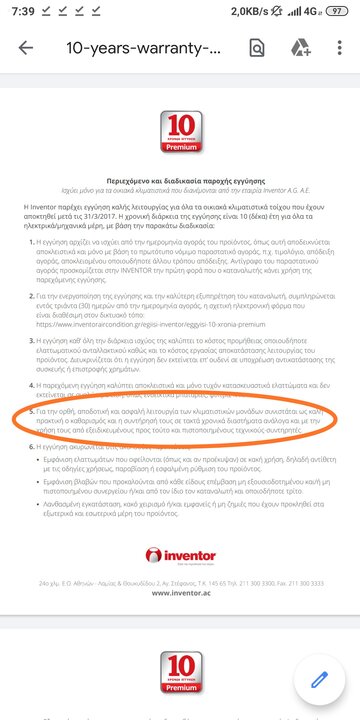

Στα TCL στους όρους/προϋποθέσεις της Εγγύησης αναφέρει τη συντήρηση "ανά τακτά χρονικά διαστήματα (ανάλογα με τη χρήση και τις συνθήκες λειτουργίας)", χωρίς ωστόσο να προσδιορίζει ποιό είναι το ελάχιστο περιοδικό διάστημα συντήρησης του κλιματιστικού για την διατήρηση της 10ετούς εγγύησης.
Πρακτικά, μπορεί κατόπιν "εξειδικευμένης διάγνωσης" να σου βγάλει ο διαπιστευμένος τεχνικός πόρισμα ότι δεν συντηρήθηκε σωστά το κλιματιστικό "για τη χρήση/συνθήκες λειτουργίας του" και να σου ακυρώσει την 10ετή εγγύηση.
Προσωπικά δεν βλέπω την αοριστία με καλό μάτι.
https://www.tclgreece.gr/cms/uploads/2017/11/kl_EGGYHSH_10.pdf

7 ώρες πριν, definitio είπε
Ότι και η inventor δηλαδή

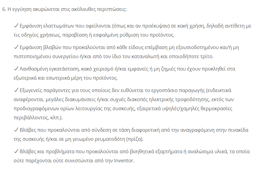

4 ώρες πριν, marioboni είπε
Εμένα αυτο που μου φαίνεται κάπως περίεργο/ιδιαίτερο στην εγγύηση της Inventor είναι εκει που λεει οτι η εγγύηση ακυρώνεται σε εξωγενείς παράγοντες όπως εξαιρετικά υψηλές/χαμηλές θερμοκρασίες περιβάλλοντος..  Να κάνει δηλαδη κανα -16C (που δεν ειναι και sci-fi ανάλογα τη περιοχη) να σου μείνει το κλιματιστικό στο χέρι, να παγώσεις και να ακυρωθεί και η εγγύηση σου.
Τι σημαίνει όμως εξαιρετικά υψηλές/χαμηλές θερμοκρασίες; -10C π.χ. είναι εξαιρετικά χαμηλή;
Και να το τραβήξω αρκετά παραπάνω.. χαλάει μια  μέρα το κλιματιστικο..Ωραία λες έχω εγγύηση.. Φωνάζεις τεχνικό και σε ρωτάει  12 Ιανουαρίου κυριε το ειχατε ανοιχτο το κλιματιστικό σας;
-Βεβαίως απευθύνεται με χαρα ο πελάτης,ζορίστηκε το κλιματιστικό, είχε απίστευτο κρύο ...αλλα κάτι εκανε..
Δυστυχώς εκείνη την ημέρα είχε εξαιρετικά χαμηλη θερμοκρασία, και αυτο ειχε ως αποτέλεσμα να φθαρεί/ζοριστεί αρκετά συμπιεστης,με αποτέλεσμα να  μειωθεί ο χρόνος ζωής του και τωρα χάλασε..  Εγγύηση δεν εχει,εξωγενής παράγοντας.

2 ώρες πριν, Rnd1978 είπε
Από την στιγμή που δίνει εύρος λειτουργίας μέχρι -15 τότε οτιδήποτε από εκεί και κάτω μπορεί να θεωρηθεί έτσι όπως το λες , οποτε από την στιγμή που το αναφέρει δε μπορείς να κανεις κάτι ανάλογα το μοντέλο βεβαια γιατί στο king δίνει μέχρι -30
