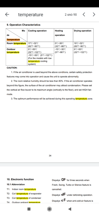

Αν εννοεί εξαιρετικά υψηλές/χαμηλές θερμοκρασίας το εύρος λειτουργίας (δεν το διευκρινίζει πουθενα) του κλιματιστικού τότε απλα θα έπρεπε να κλείνει και να μην ανάβει/λειτουργεί το κλιματιστικό σε τέτοιες θερμοκρασίες (για θέμα ασφάλειας), και όχι να ακυρώνει την εγγύηση..
Ευρος λειτουργίας σημαίνει οτι σε αυτες τις θερμοκρασίες δουλεύει.. ενώ στις άλλες απλά δεν δουλευει ..
Εμένα απλα μου φάνηκε και ακομα μου φαίνεται περίεργο.. και δεν το εχω δει καπου αλλου σε 2-3 εγγυήσεις που είδα (ούτε στην εγγύηση 5 χρονων της Inventor για κλιματιστικά αγορασμένα μεχρι το 2017 το έχει)
Όλες οι αντλίες θερμότητας  (κλιματιστικά) έχουν ένα εύρος λειτουργίας. Αυτό σημαίνει ότι τα κλιματιστικά μπορούν να δουλέψουν όταν η εξωτερική θερμοκρασία είναι εντός αυτού του εύρους .
Αν η θερμοκρασία του εξωτερικού περιβάλλοντος ξεπεράσει το εύρος λειτουργίας όλα μα όλα τα κλιματιστικά δεν θα λειτουργήσουν . Έχουν ασφαλιστικές διατάξεις και θα κόψουν .
Το συγκεκριμένο το έζησα και το προπέρσινο καλοκαίρι με τους 39 βαθμούς . Το κλιματιστικό της Μάνας μου  (μάρκας Gester Air ) έκοψε από ασφαλιστικό  ένα μεσημέρι .
Θα μπορούσε άνετα κάποιος να μπερδέψει το αισθητήριο θερμοκρασίας εξωτερικού χώρου και η μονάδα να δούλευε ασταμάτητα σε συνθήκες που δεν επιτρέπονται  (εκτός εύρους λειτουργίας)
Αντίστοιχο έχω ακούσει σε server rooms . Ακυρώνουν με κάποιο τρόπο ή μπερδεύουν τον αισθητήρα θερμοκρασίας του εσωτερικού χώρου για να δουλεύει η μονάδα με τσίτα τα γκάζια .
Γνωρίζοντας με σιγουριά το τί ισχύει με το εύρος λειτουργίας και ότι θα μπορούσε κάποιος να μπερδέψει τον αισθητήρα της μονάδας και το κλιματιστικό να μην μπορεί να ενεργοποιήσει ασφαλιστικά, μάλλον για αυτό το λένε αυτό .
Ακραία θερμοκρασία λειτουργίας σε καμία περίπτωση δεν είναι το δηλωμένο εύρος λειτουργίας της μονάδας . Είναι οποιαδήποτε άλλη θερμοκρασία εκτός προδιαγραφών .
Ασχέτως τι πιστεύω εγώ και τι ξέρω, δε χάνεις κάτι να τους καλέσεις για να ρωτήσεις .

Δηλαδή εσένα δεν σου περνάει καν από το μυαλό ότι όταν λέει ο όρος εγγύησης: Η εγγύηση ακυρώνεται σε εξαιρετικά υψηλές/χαμηλές θερμοκρασίες περιβάλλοντος.. ότι η εγγύηση ακυρώνεται αν έχει πολύ ζέστη η πολύ κρύο έξω;
Το πρώτο που σου ήρθε στο μυαλό είναι ότι κάποιος σκαλίζει / πειράζει τον αισθητήρα της εξωτερικής μονάδας του κλιματιστικου; (Κάτι το οποίο το καλύπτουν ήδη με τους άλλους όρους της εγγύησης).
Ούτε σε ενοχλεί αυτή η ασάφεια το εξαιρετικά υψηλές/χαμηλές θερμοκρασίες;
Εξαιρετικά χαμηλές σε σχέση με τι; Άλλες θερμοκρασίες έχει π.χ. στην Κρήτη,άλλες φλωρινα κτλ..
Ασάφεια,άρα μπορούν να το χρησιμοποιήσουν όπως και όποτε θέλουν.. ούτε αστεράκια,ούτε μικρά γράμματα έχει η εγγύηση..
Έχει δεν έχει βλάβη το κλιματιστικο όποτε θέλει σου λέει bye εγγύηση. Τηλέφωνο να πάρω την Inventor, και τι να τους πω τι εννοείτε με τον όρο : Η εγγυηση ακυρώνεται σε εξαιρετικά χαμηλές/υψηλές θερμοκρασίες περιβάλλοντος;
Αν είχα Inventor θα έπαιρνα τηλ, όχι όμως να μου εξηγήσουν τι σημαίνει (είναι προφανές) αλλά ποιες είναι αυτές οι θερμοκρασίες.. όπως και το τι μπορώ να κάνω σε αυτές τις θερμοκρασίες για να μην δώσω δικαίωμα να ακυρωθεί η εγγύηση μου..

Το πρώτο που μου ήρθε στο μυαλό είναι ότι όλα τα κλιματιστικά έχουν ένα εύρος λειτουργίας θερμοκρασιών μέσα στο οποίο δουλεύουν χωρίς κανένα θέμα . Αυτό ισχύει σε όλα τα προϊόντα τεχνολογίας . Όλα τα προϊόντα έχουν εύρος θερμοκρασιών όπου θα δουλέψουν όπως προβλέπεται να δουλέψουν. Απο κινητό μέχρι και το Χ εξάρτημα ενός αυτοκινήτου.  Εκτός αυτών των ορίων τα κλιματιστικά  δεν πρόκειται να δουλέψουν γιατί δεν θα το επιτρέψουν οι ασφαλιστικές διατάξεις . Άρα είσαι οκ !
Το δεύτερο ότι μπορείς να παρακάμψεις τα ασφαλιστικά .  Δεν είσαι οκ  αν δουλέψει εκτός προδιαγραφών αλλά έτσι και αλλιώς δεν είσαι οκ επειδή έχεις πειράξει την λειτουργία της μονάδας . (Μη εξουσιοδοτημένη παρέμβαση ) .
Αυτή είναι η άποψη μου . Απο κει και πέρα την καλύτερη εξήγηση θα την δώσει η αντιπροσωπεία . Αυτός που τα πουλάει και ξέρει για ποιό λόγο έθεσε αυτόν τον όρο έστω  πολύ γενικευμένα .
Πάντως ακραία θερμοκρασία σε καμία περίπτωση δε θεωρείται το εύρος θερμοκρασιών λειτουργίας της μονάδας  που εκτός αυτού του ορίου δεν θα λειτουργήσει έτσι και αλλιώς .
