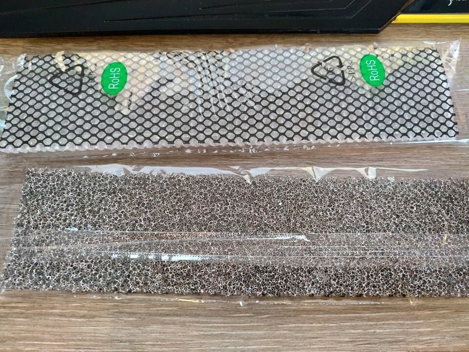

32 λεπτά πριν, GiwrgosP- είπε
Εχω ενα toyotomi hiro eco και διαπιστωσα σημερα οτι εχω και κατι αλλα φιλτρα που θα δειτε στη φωτογραφια.. Τα φιλτρα που εχει η εσωτερικη μοναδα φαινεται να εχουν υποδοχη γι αυτα τα φιλτρακια. Ξερει κανεις τι ακριβως ειναι και απο ποια πλευρα τα βαζω αυτα;
Άνοιξε το καπάκι του εσωτερικού μηχανήματος . Πάνω στα φίλτρα της μονάδας θα έχει κάτι υποδοχές στις διαστάσεις που έχουν αυτά τα φίλτρα . Τοποθέτησε τα εκεί .
