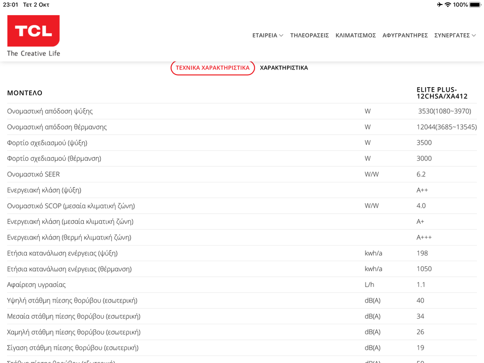

https://www.tclgreece.gr/product/elite-plus-12chsa-xa412/
και
https://www.alphaclimagr.gr/checkout_confirmation.php
κοιτα τα χαρακτηριστικά στην επίσημη ,η ονομαστική της ψύξης ειναι λαθος ( λείπει το ψηφίο) και η ον θέρμανσης ειναι διαφορετική από της άλλης σελίδας ,τι γίνεται τωρα ,ποια ειναι τα σωστά νούμερα ,και είμαι έτοιμος να το αγοράσω από την σελίδα που έστειλες ,ειναι και κοντά μου σχετικά ☹️

Σαφώς ,ήδη έστειλα και ένα μήνυμα διευκρίνισης στο κατάστημα ,ήθελα να σου επισημάνω τι πρόσεξα 😎και μηπως το έψαχνες και περισσότερο 😁

Ότι θες να αγοράσεις πάντα να κοιτάς τα τεχνικά χαρακτηριστικά στο site  της αντιπροσωπείας . Στα καταστήματα γίνονται συχνά λάθη .
Στο site της TCL πάντως κοντεύει χρόνος να διορθώσουν μια λεπτομέρεια με τις  λάθος μονάδες στις αποδόσεις τον κλιματιστικών ! Θέλω να δώ πότε θα το πάρουν πρέφα εκεί πέρα ...  :lol:

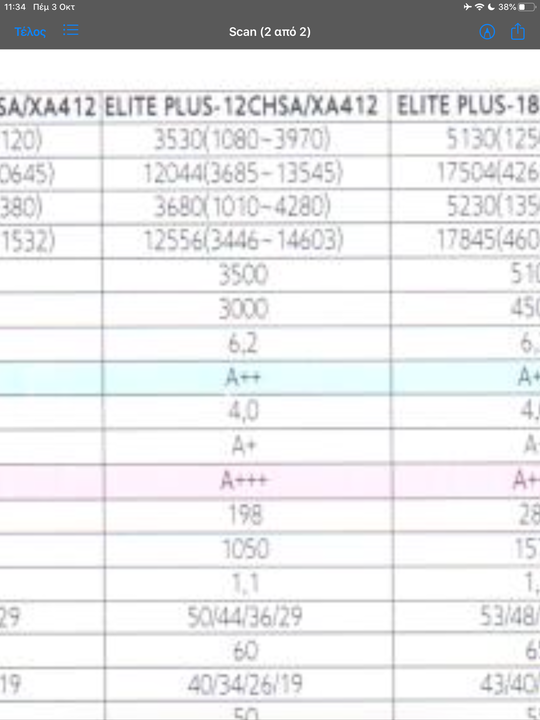

Μου έστειλαν πρωί πρωί απάντηση 😊 με συνημμένο το παρακάτω προσπέκτους ,εκανα ζουμ στο επικείμενο που συζητάμε ,προφανως και ο Τουρνικιώτης εχει αντιγράψει στην θέση των BTU /h τα watt 😂
