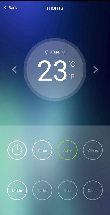

έχει eco στην θέρμανση;
11 λεπτά πριν, tzomatzi είπε
Εξωτερική θερμοκρασία;
20 -21 περίπου
5 λεπτά πριν, guzel είπε
Με έβαλες σε σκέψεις τώρα, στο control δείχνει το εικονίδιο τώρα αν λειτουργεί θα το κοιτάξω.

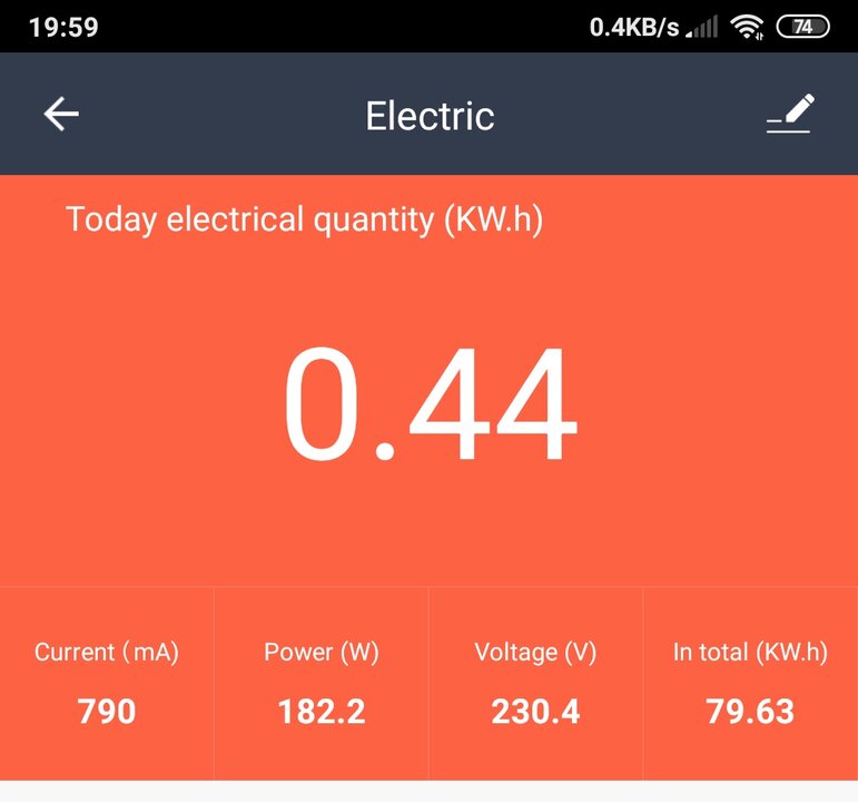

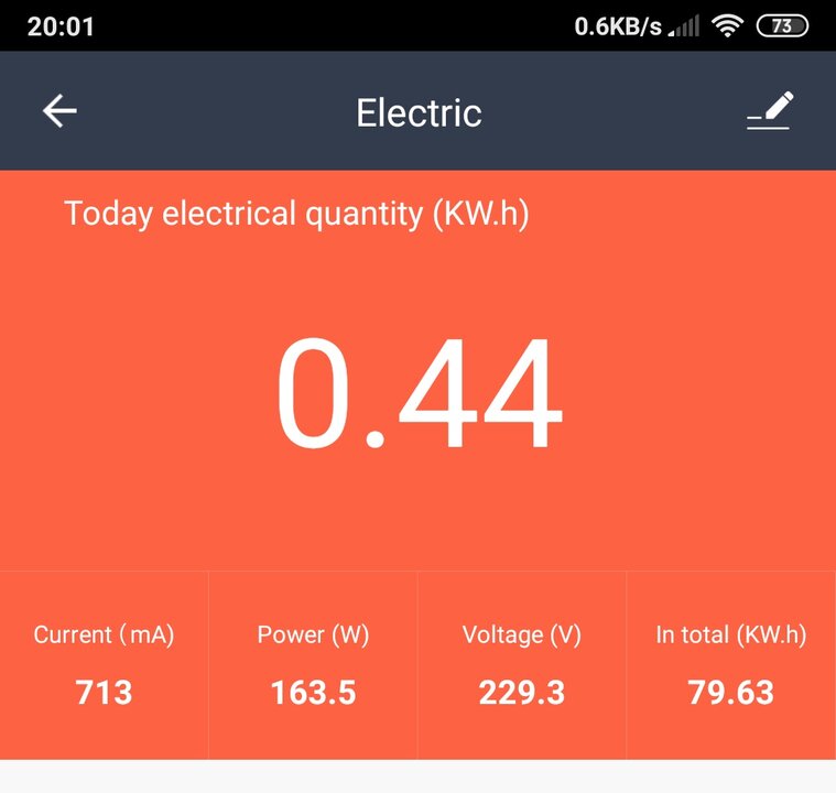

Συγκριτικό με το 14αρι του γείτονα
Ρυθμισμένο 23 auto ξεκίνησε με 800+ έπεσε στα 420+ και τώρα είναι στα 45 με τις περσίδες επάνω ίσα που βγάζει χλιαρό αέρα
Στο eco δεν δοκίμασα  ακόμη γιατί γκρινιάζει η γυναίκα πως βρήκα καινούριο παιχνίδι 😁
Η θερμοκρασία ήταν 22.5 σπίτι πριν ανοίξω και το πήγε 23.5 με τον θερμοστάτη του καλοριφέρ πάντα σε πολύ 2-3 λεπτά
Από κρακ κλπ δεν έκανε κάτι ιδιαίτερο, έξω η μονάδα αρκετά ήσυχη , μέσα ακούς τον αέρα και στην χαμηλή σκάλα
Στο turbo φουσκώνει το δωμάτιο για πλάκα
3 λεπτά πριν, marioboni είπε
Στα 45 έχει κλείσει ο συμπιεστής
Ισχύει
Αλλά πριν κλείσει ήταν εκεί στα 420 πάνω κάτω όσο λένε και τα χαρτιά
Έχω κλειστά τα 2 δωμάτια γιατί έχει ρούχα απλωμένα
Άρα σε 30τμ σαλόνι+ 15 το άλλο δωμάτιο+ χωλακι και μπάνιο + το ότι το καλοριφέρ δούλευε πιο πριν και είναι ζεστά τα σώματα.....είναι ακυρη όσο να πεις η δοκιμή μου το ξέρω

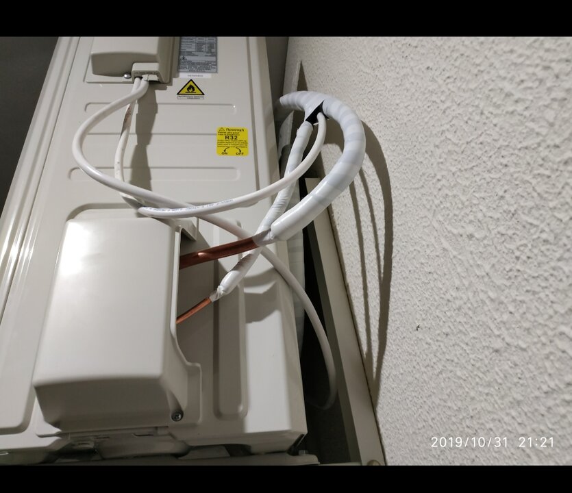

Οι μονώσεις δεν έφταναν για όλο τον σωλήνα ? Φοβεροί μάστορες !!!

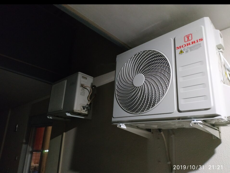

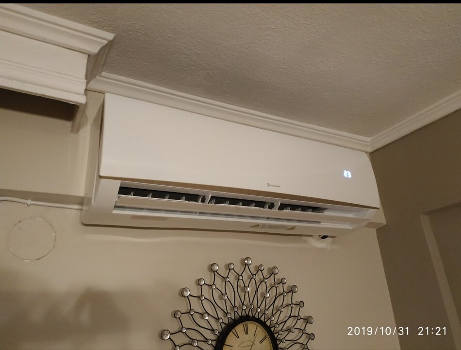

Τελικά τα συνεργεία του Κωτσόβολου διαφέρουν και αισθάνομαι τυχερός.... Λίγο τσαπατσουλικη εγκατάσταση , ούτε λίγο σοβά δεν  έβαλαν να μην φαίνεται η τρύπα. Τσιγκουνεύτικαν ακόμα και την μονωτική .
15 λεπτά πριν, smav82 είπε
Δεν είναι του Κωτσόβολου . Συνεργάζονται. Έχουν τα δικά τους και θα βάλουν και λίγα από τον Κώτσο .

Καλά το ξέρω ,όταν λέω του Κωτσόβολου εννοώ εταιρίες που συνεργάζονται. Κουβέντα που έπιασα με ένα παιδί, περίπου 45 +- ευρώ τους δίνει ο Κωτσόβολος για κάθε εγκατάσταση.
