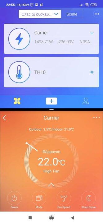

13 λεπτά πριν, liakjim είπε
Άναψα το carrier σε κρύο δωμάτιο.
Δίνει πόνο :
Screenshot_2019-12-28-22-55-05-119_com.midea.aircondition_obm.jpg.ef4ad95098028f56d74eb2a0f28e344c.jpg
9000btu  η 12000btu είναι;  1500watt κατανάλωση πόνο όχι αστεία 😛

3 λεπτά πριν, Rnd1978 είπε
9000btu δεν είναι αν θυμάμαι καλα ; 1500watt κατανάλωση;

36 λεπτά πριν, Rnd1978 είπε
9άρι. Σκοτώνει εκεί, μου έκαψε τα φρύδια!

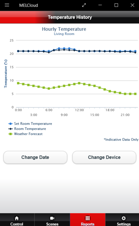

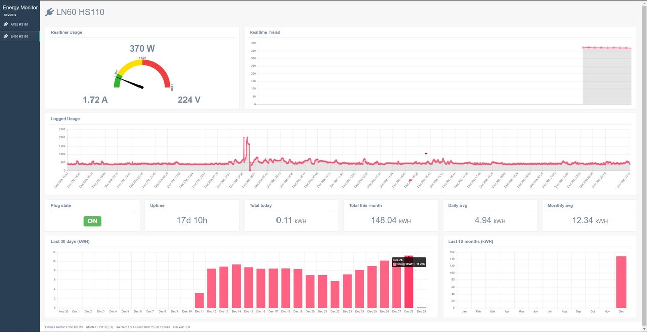

Ενδείξεις απο HS110, σε 2 κλιματιστικά LN60 & AP25, με καταγραφή εξωτερικής θερμοκρασίας απο Melcloud του LN.
Στις μπάρες οι τελευταίες είναι οι χθεσινές φαίνονται και στο σκούρο "κουτάκι"...
28/12: LN60 = 11.236kWh,
             AP25 = 6.285kWh, παντα 24/7
Κλασσικά το AP25 πιο πολλά start/stop...τα οποία φαίνεται να μειώνονται όσο πεφτει η θερμοκρασία...
