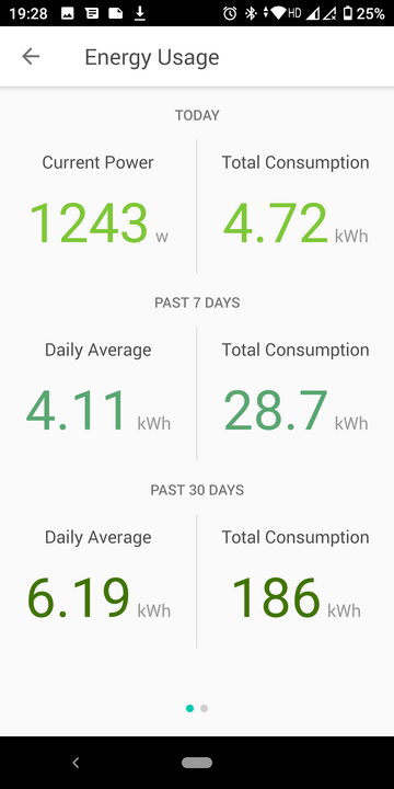

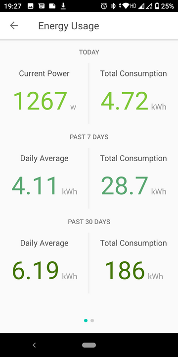

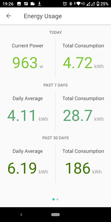

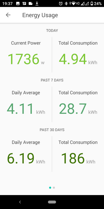

Screenshot_20200206-192624.png.5a2038d0cc841317a675ee78ae7bd2d0.pngScreenshot_20200206-192703.png.0b0a68e3c024971af951bc9a9268dedc.pngScreenshot_20200206-192803.png.9ec393c3f4c1d5beb348dc819278c773.pngScreenshot_20200206-192910.png.4d54af7d12444fcfcb8cb7bd59e4306a.pngScreenshot_20200206-193714.png.a1b502aee831521f864f9f59facb45d9.png

εσβησε επειδη επιασε θερμοκρασια επεσε μεχρι 139 watt  αλλα δε μπορουσε να παει πιο κατω
2.5C εξωτερική 57% υγρασία

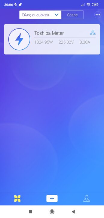

High power ,με 22C
Επαιζε 1770-1790watt σταθερά,και μερικά λεπτά 1820+ ανά τακτά; Άτακτα; Χρονικά διαστήματα (δεν έφτασε 1855)
Ίσως έχει κάποια αποκλιση το sonoff με την πραγματική κατανάλωση.. αλλά 1435 που έχει ο ένας πίνακας στους 3C εξ(part load)., και 1570 ο άλλος ο πίνακας στους 3C εξ(performance characteristic) δεν τα βλέπω..
1850 εχερι φτασει και μενα

Εγω παντως που τεσταρα τον sonoff μαζι με μετρητη πριζας, εδειχναν ακριβως το ιδιο..
