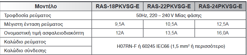

Τα 1750W στους 9C βαθμούς είναι σωστά.
Τα δικά σου δεν μπορώ να τα εξηγήσω.
Δύο σενάρια (μέχρι στιγμής) κάνω:
οι τιμές που έχει ο πίνακας από το defrost area και πάνω οι πραγματικές τιμές και είναι standard. Από το defrost area και κάτω,
α) οι τιμές που έχει ο πίνακας είναι όταν οι εξωτερικές συνθήκες ευνοούν την παγοποιηση της μονάδας όπου τότε και μόνο τότε ρίχνει την απόδοση το κλιματιστικό ,για να το καθυστερήσει.. Στο τεστ εγώ που έκανα δεν είναι τέτοιες συνθήκες.(ωστόσο θα έρθουν αυτές οι συνθήκες και θα δω αν παίζει αυτο το σενάριο)
β) οι τιμές που έχει ο πίνακας ειναι "κομμένες" /προσαρμοσμένες, περνοντας υπόψιν τα defrost που μπορεί να κάνει το κλιματιστικο υπό αυτές τις συνθήκες..ώστε να είναι ρεαλιστικές..

Πάντως το μηχάνημα το δίνει 9.5Α μέγιστο :
Το sonoff διάβασε 8.3Α άρα είσαι μέσα στην περιοχή.
Ίσως με το high power το πάει παραπάνω;
Μου θυμίζει το Fujitsu που το δίνει rated 2.66KW και 10.4Α αλλά αν δούμε το capacity table μπορεί να ανέβει στα 3.51KW IP εξού και τα 17.5Α μέγιστο που λέει.
2 λεπτά πριν, liakjim είπε
@Rnd1978
Δοκίμασα για λίγο και χωρίς high power,από 22C το έβαλα 26C επιθυμητή.Παλι ανέβηκε σε παραπάνω από τις πινακοτιμες..
To 9.5A θεωρητικά θα τα δω θέρμανση με εξωτερική 24C και τελικές (2200watt καταναλωση) σύμφωνα με τον ένα πίνακα.

5 λεπτά πριν, Rnd1978 είπε
Δεν μπορώ να το εξηγήσω.
Θα σου έλεγα να στείλεις email στην toshiba hellas αλλά αυτοί δεν ξέρουν που πάνε τα 4...
Κάτι μας διαφεύγει (εφόσον μετράει σωστά το μηχανάκι αλλά και το tp-link διάβασα ότι το ίδιο έγραψε μέγιστο).
Μυστήριο.

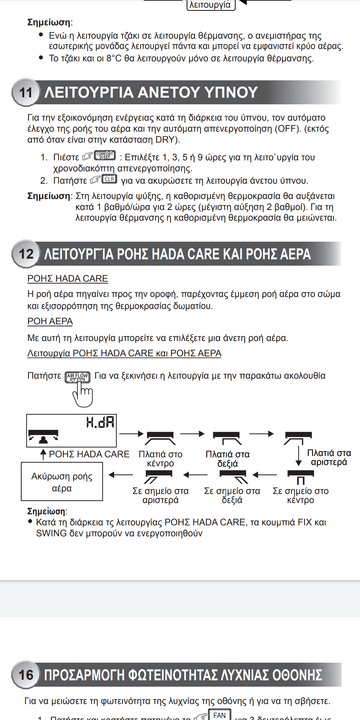

Η περσίδα είναι έτσι γιατί προσθέτουν νέο χαρακτηριστικό Hada care
επιλογή θορύβου εξωτερικής
SEER up to 8.6
SCOP up to 5.1
Indoor unit down to 19 dB(A)
Outdoor unit down to 38dB(A) in silent mode
Το θελωωωωωωω
Ηanda care όπως λέμε air flow ,είναι το air flow που έχουμε και εμείς..εμένα μου φαίνεται είναι το premium με άλλη εμφάνιση 😛
2 λεπτά πριν, Rnd1978 είπε
Όχι όχι, δες όταν το δείχνει στο πλάι πως είναι η περσίδα (στο 1:52)
4 λεπτά πριν, liakjim είπε
Μυστήριο.
Άσε toshiba hellas... και πολύ κομψά το είπες 😛 ναι κάτι μας διαφεύγει..η κάτι δεν διαβάζουμε σωστά.. που θα πάει θα το βρουμε, λύσουμε το μυστήριο :)
air flow έχει και αυτό, το hada care είναι άλλο. Ανεβασμενα Seer & Scop επίσης. @Rnd1978 πρέπει να τα χαλάσουμε με κάποιον τρόπο να μας βάλουν το shorai edge... Κάτσε σκέψου τι να κάνουμε
