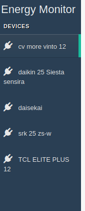

Τι ωραια συλλογή ειναι αυτη,θα ειχα τρελαθει στις μετρησεις και και github...αχαχα
και αλλες μετρησεις?.....θέλω και αλλα tplink hs 110 (5 εχω)

3 λεπτά πριν, grizos είπε
και αλλες μετρησεις?.....θεώ και αλλα tplink hs 110 (5 εχω)
Πω αρρώστια !!!!
Midea, Toshiba, TCL, Gree (cv more), Mitsubishi.
Ένα Fujitsu και ένα Haier σου λείπει και θα έχεις σχεδόν πλήρη εικόνα της αγοράς!!!! 😎

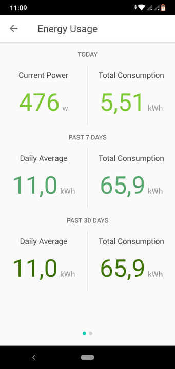

Μόλις έκλεισε μια εβδομάδα nonstop λειτουργίας...Μέση και ολική κατανάλωση..

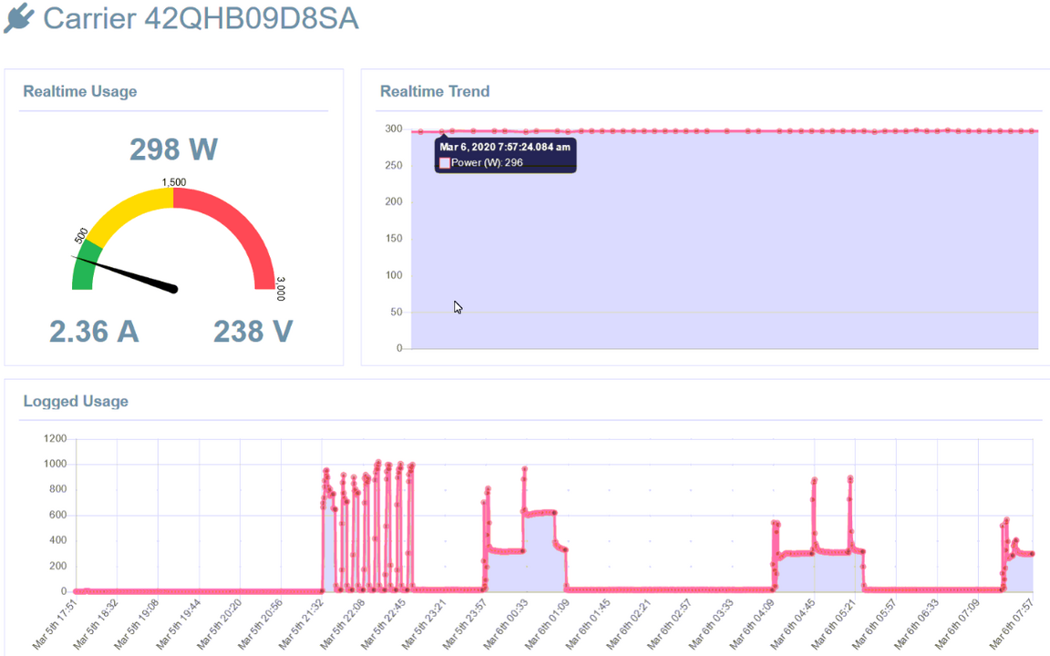

Ειρήσθω εν παρόδω, ας δείξω (πάλι) , τη διαφορά του ίδιου κλιματιστικού χωρίς follow me ( 21:30-23:00) και με follow me ( 23:00-08:00):

Επίσης, στο ifeel εχω παρατηρησει οτι με σετ πχ. Στους 21 κανει off οταν γραψει το χειριστηριο +2 στην θερμανση,
Χωρις το ifeel-follow me, για να κανει off πρεπει να παει στο +5 η διαφορα, και εδω φαίνεται ξεκαθαρα ο χαζος προγραμματισμός της μοναδας,
Πχ μεσω του follow me κατεβαίνει μεχρι τα 760w στην θερμανση
Ενω ξερω οτι μπορει να παει και ποιο κατω γιατι στην ψυξη παει μεχρι 380w το 24αρι aria,
