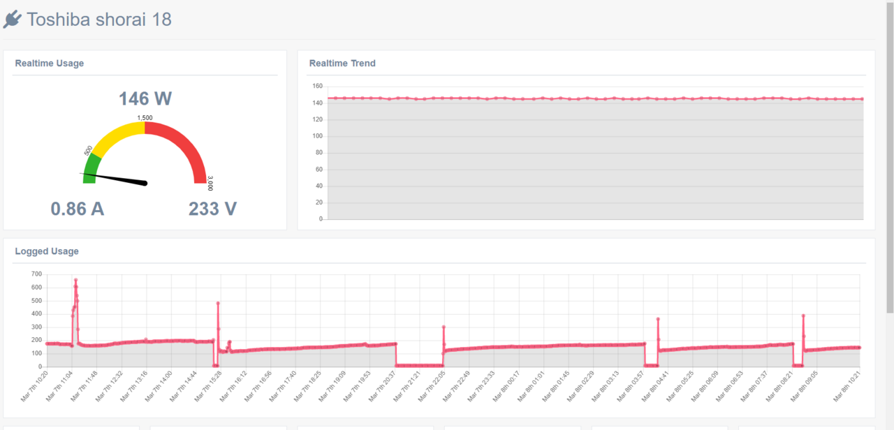

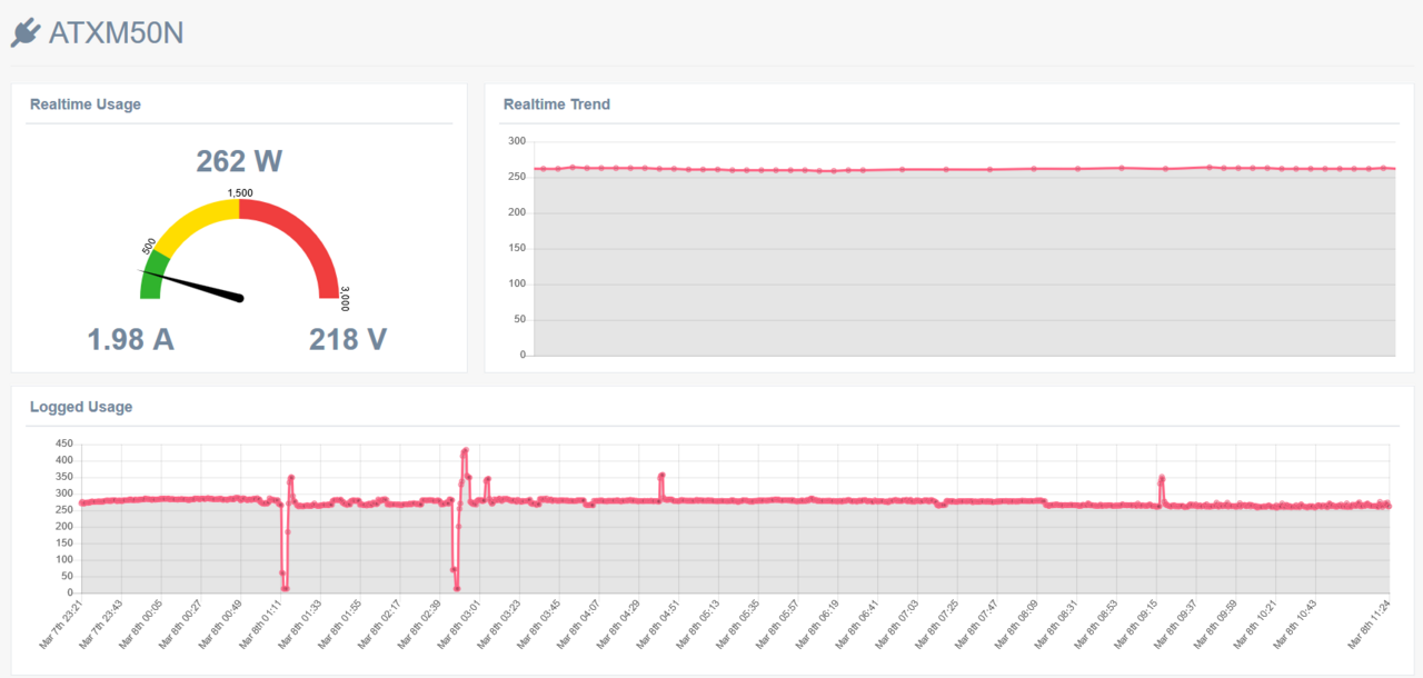

14 ώρες πριν, g-e-o είπε
Εδώ κ περίπου 2 ώρες, το fujitsu συμπεριφερεται σαν on off.. Με ζητούμενη 21 ανοίγει στα 550 με 600watt κάθεται εκεί για 1 λεπτό, πέφτει στα 300 κ μετά από 2 λεπτά σβήνει.. Δέκα λεπτά μετά πάλι τα ίδια.. Γιατί άραγε;
Το έχω ξαναδει στο Fujitsu , το οποίο ενώ αποδεδειγμένα μπορεί να σταθεί στα 200-210W εύκολα, μου αναβόσβηνε από τα +600W όταν έχεις μέσα πχ 21 και του ζητάς 20 ή 21 και έχει τόσο μικρές απώλειες ο χώρος που σβήνει. Υποθέτω ότι συμβαίνει από τη λειτουργία που δεν θέλει να φέρει μέσα κρύο αέρα, ανεβάζει watts και πριν προλάβει να κατεβάσει , διαβάζει ο αισθητήρας υπερθέρμανση και δίνει εντολή να κλείσει. Κάτι όμοιο βλέπουμε και στο daikin .
Εδώ πως φαίνεται το πριόνι στο Fujitsu
Έστειλα email στη Daikin . Για να δούμε αν και τι θα απαντήσουν.
ΥΓ:
Έχει χαβαλέ πάντως το tp-link .
Το home assistant , δείχνει με λίγο μεγαλύτερη λεπτομέρεια τις διακυμάνσεις.
πχ αυτό  :
το βλέπουμε έτσι :
