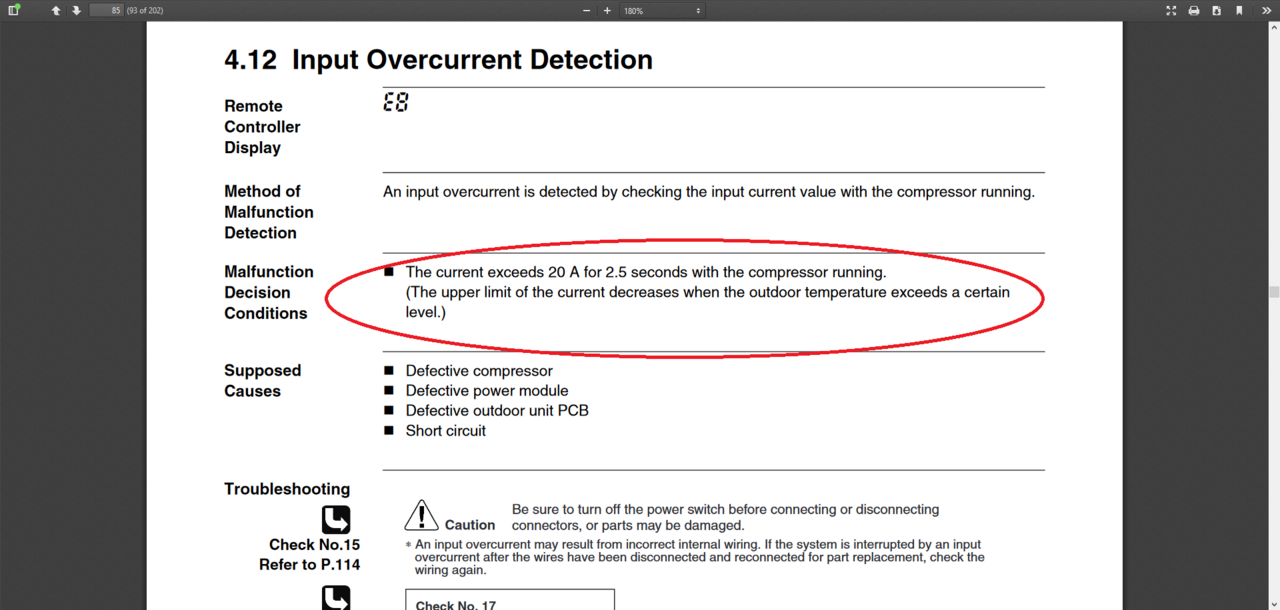

Θα μου έκανε εντύπωση αν είχες υπερένταση με υψηλή θερμοκρασία σε θέρμανση. Χαμηλή, ναι να το καταλάβω.

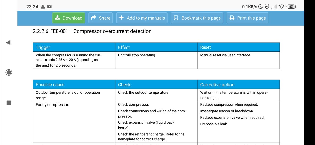

Screenshot_2020-03-15-23-34-58-553_org.mozilla.firefox.jpg.6a07ff27586b99f9b88f7f5ffa05caad.jpg

Μετα απο παααραα πολυ ψαξιμο βρηκα αυτο:
2.2.2.6. "E8-00" – Compressor overcurrent detection
Trigger
When the compressor is running the cur-
rent exceeds 9.25 A ~ 20 A (depending on
the unit) for 2.5 seconds.
Possible cause
Outdoor temperature is out of operation
range.
Faulty compressor.
Faulty power module.
= Faulty inverter PCB.
Faulty or disturbance of the power supply
(imbalance > 10%). Power drop. Short cir-
cuit.
Θα παρω αυριο τηλεφωνο για επιβεβαιωση.
Τελικα πρεπει να το καλυψω. Ιδεες?

7 ώρες πριν, rbx1000 είπε
1067727290_Screenshot_2020-03-16SiUS04-924_Abook-SiUS04-924_ARXSFTXS_HVJUServiceManualpdf.png.78b97fa33ba5acf95f37b0edd77b0793.png
Ναι, και πάλι, να έχεις υπερένταση σε χαμηλές θερμοκρασίες σε λειτουργία θέρμανσης ή σε υψηλές σε λειτουργία ψύξης, οκ να το δεχτώ.
Όμως σε θέρμανση σε υψηλές θερμοκρασίες; Γιατί; Δλδ αν το καλοκαίρι με 40έξω και κάποιες μονάδες που τις βλέπουμε στις ταράτσες και ντάλα ήλιο , άρα θα βαράνε 60άρες, θα δείχνει Ε8 αν κάποιος πατήσει κατά λάθος λειτουργία θέρμανσης ; Δυσκολεύομαι να πιστέψω ότι σχεδιαστικά θα επέλεγαν να τρομάξουν τους κατόχους με κωδικούς βλάβης.
Επεξ/σία από liakjim
6 ώρες πριν, liakjim είπε
It is the way it is. Δεν εχει σημασια αν το δεχεσαι η αν δυσκολευεσαι να το πιστεψεις.
edit: μολις ελαβα απαντηση
'σε συνέχεια της τηλεφωνικής μας επικοινωνίας σχετικά με το πρόβλημα που σας εμφανίστηκε στην μονάδα (ATXM50N-J000274) σας παραθέτουμε τα εξής.
Όπως μπορείτε να δείτε στο επισυναπτόμενο αρχείο ένας λόγος για να εμφανιστεί ο κωδικός βλάβης E8 είναι η εξωτερική θερμοκρασία.
Λόγω της υψηλής θερμοκρασίας που επικρατούσε την ήμερα που εμφανίστηκε το σφάλμα, θεωρούμε πως αυτή είναι η αιτία, δηλαδή ότι βγήκε έξω από τα όρια λειτουργίας στην θέρμανση.
Από εκεί και πέρα, θα θέλαμε να σας ενημερώσουμε πως αν εμφανιστεί ξανά το σφάλμα να μας καλέσετε ώστε να κανονίσουμε κάποιο έλεγχο με το συνεργαζόμενο service.
Παραμένουμε στην διάθεση σας για οποιαδήποτε διευκρίνηση.'
