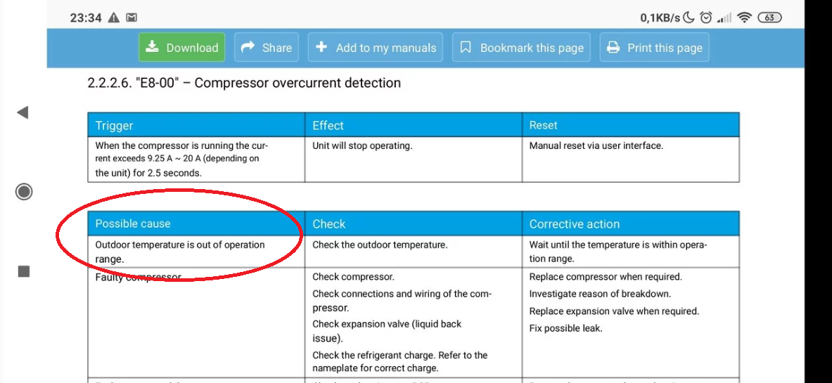

Να προσθέσω και εγώ ότι όσο έψαξα σχετικά με το παραπάνω σφάλμα, troubleshooting...κτλ πουθενά δεν αναφέρει ότι έχει κάποια άμεση σχέση με την εξωτερική θερμοκρασία..
Τα manual (τα οποια εχουν ανεβει στα προηγουμενα ποστς) λενε οτι το βγαζει, εκτος των αλλων, και οταν ειναι εκτος ευρους λειτουργιας καθως και οτι το οριο μειωνεται οσο αυξανεται η εξωτερικη θερμοκρασια. Επισης το ιδιο λεει και η αντιπροσωπεια.
Επισης αν πεταγε το σφαλμα για καποιον αλλο απο τους λογους που αναφερονται στα manual το θεωρω δυσκολο να εφτιαχνε απο μονο του.
Αυτό που είδα στα παραπάνω manual είναι το όριο 20Α μειώνεται όσο αυξάνεται η εξωτερική θερμοκρασία,δεν είδα πουθενά πουθενά να λέει ότι το εμφανίζει όταν είναι εκτός εύρους λειτουργίας..
Σε κάποια άλλα manual (για αλλά μοντέλα Daikin όμως) δεν έχει αναφέρει πουθενά για την μείωση του ορίου όπως το παραπάνω..
Συμφωνώ όμως ότι αφού το λέει η αντιπροσωπεία, και δεν έχω κανένα λόγο να τους κρίνω..

Στα αγγλικά πάντως δεν λέει αυτό που λες.
Λέει ότι το error σημαίνει υπερένταση Α τιμής για Χ χρόνο. Τέλος.
Το Α μπορεί να πέσει όταν η εξωτερική θερμοκρασία ξεπεράσει κάποιο όριο (που δεν μας λέει ποιο και προς ποια κατεύθυνση).
Άρα είχες υπερένταση. Είναι ξεκάθαρο. Στην αντιπροσωπία πες τους να διαβάζουν καλύτερα τα manual τους.
Ακριβως αυτο λεει. Οτι διαβαζει overcurrent λογω εξωτερικης θερμοκρασιας.
Που ειδες οτι γραφω η μου ειπαν κατι διαφορετικο?
5 λεπτά πριν, rbx1000 είπε
Το βρήκα το σωστό pdf:
εδω το λεει

Στην προηγούμενη σελίδα λέει άλλο.. αυτό που λέει ο @liakjim (εκτός και αν ειναι κάτι άλλο που έχασα και δεν το είδα)
Ωστόσο το τεχνικο manual το σωστό το λέει το καθαρά,ότι το βγάζει και όταν ειναι outdoor temperature is out of operating range,με λύση : περιμενε να αλλαξει η εξ.θερμοκρασια..

Εδω το λεει.. το κειμενο / screenshot που έβαλες πριν δεν το ελεγε :)
Το είχες γράψει πιο πριν και δεν το είχα δει :) γραψε λάθος ! (Έβλεπα το 4.12 μόνο)

Πάμε πάλι.
Με μεγάλα bold γράμματα δίπλα από το Ε8 τι λέει; Λέει compressor overcurrent detection.
Πότε ανάβει το Ε8; Όταν διαβάσει συγκεκριμένη τιμή ρεύματος πάνω από κάποια τιμή ανάλογα το μοντέλο. Ας πούμε 15Α για το 18άρι (τυχαίο νούμερο).
Λέει κάπου ότι το error θα ανάψει όταν το μηχάνημα λειτουργεί εκτός του θερμοκρασιακού εύρους λειτουργίας ;
Όχι.
Συνεπώς η απάντηση ότι το error άναψε επειδή το μηχάνημα είδε εξωτερική 28 ενώ άνω όριο έχει 24 είναι ανυπόστατη.
Όχι. 'Άναψε γιατί είδε υπερένταση. Και μόνο.
Από κάτω λέει ότι μια από τις αιτίες , για την υπερένταση πάντα μη ξεχνιόμαστε, είναι η εξωτερική θερμοκρασία και ότι είναι εκτός φακέλου λειτουργίας.
Το συγκεκριμένο εγχειρίδιο δεν βοηθάει. Το άλλο λέει ότι απλά το 15Α που ανέφερα , μπορεί να είναι πιο χαμηλό πχ 12Α και να δώσει το alarm νωρίτερα , της υπερέντασης επαναλαμβάνω, αν η θερμοκρασία είναι συγκεκριμένη. Πόση και αν είναι προς τα κάτω ή οχι δεν λέει.
Εκτός και αν η Daikin σου λέει ότι πάνω ή κάτω από το όριο , βάζω το trigger στα 0Α οπότε έτσι έφτιαξα alarm λειτουργίας εκτός φακέλου. 🤨Που όμως θα ήταν εντελώς χαζό.
Ποτέ κανένα κλιματιστικό δεν έχει εμφανίσει error , ειδικά για +4C. Θες να πεις ότι αν κάποιος πατήσει θέρμανση κατά λάθος στους 40C το καλοκαίρι , είναι φυσιολογικό να ανάψει error;;;;; Και μάλιστα error υπερέντασης;;;;
Προσωπικά θα με άγχωνε το συγκεκριμένο error και δεν θα με ικανοποιούσε η απάντηση της αντιπροσωπίας.
Συγγνώμη που έγινα λίγο γραφικός, αλλά η απάντηση στο σφάλμα έχει μόνο μια απάντηση. Την υπερένταση. Ας εξηγήσει η αντιπροσωπία ποιος μηχανισμός οδήγησε ένα κλιματιστικό να διαβάσει υπερένταση με 4 βαθμούς πάνω από το πάνω όριο. Αν σε λειτουργία ψύξης έχει έξω 50C , να το δεχτώ ότι ζορίστηκε και ανέβασε αμπέρ ή αν έχει -30C σε θέρμανση. Αλλά στους 28 σε θέρμανση; Γιατί;
Κατα πάσα πιθανότητα αυτην την παραπάνω συνθήκη εννοεί στο Service manual για να βγάλει το Compressor Overcurrent Detection error, τότε ναι βγάζει νόημα..
Ετσι οπως το περιέγραψε ο φίλος, μάλλον κάτι άλλο συμβαίνει και ελπίζω να ξαναεμφανιστεί όσο είναι, αν είναι , εντος εγγύησης..
Εκτός και άν ..για θέμα οικονομίας .. αποφάσισε η Daikin να βάλουν 2 διαφορετικά error στον ίδιο κωδικό E8  και να εμφανίζει πάλι το ίδιο error οταν το μηχανήμα πάει να δουλέψει εκτος προδιαγραφών..(science fiction σενάριο,δεν το πιστεύω καθόλου)
