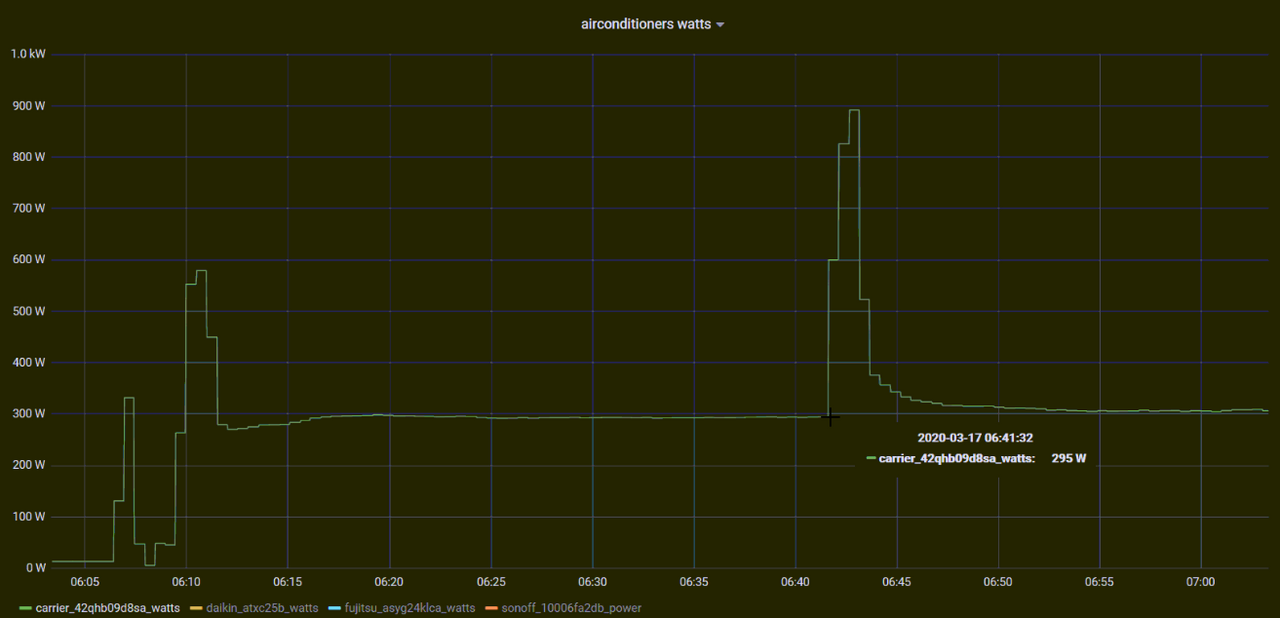

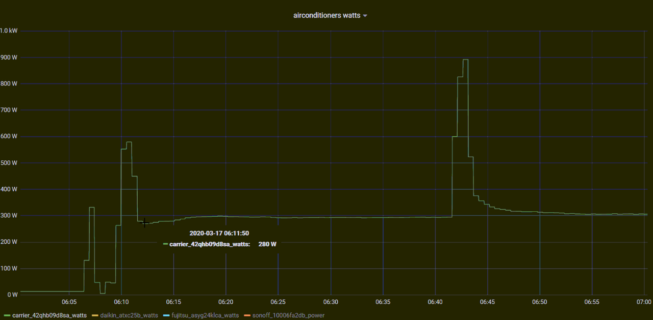

@Rnd1978 , άσχετο αλλά εκμεταλλευόμενος την παραμετροποίηση που προσφέρει το grafana στο hs110,  ορίστε πως φαίνεται στο carrier το μεσοδιάστημα της μισής ώρας στο οποίο υπάρχει μια ακατανόητη και φαινομενικά ανούσια/αναίτια αύξηση στα watts (από τα 300->900) :
Spoiler
Screenshot-12.png.22c46af33df3f5da7484adb3ac205639.pngScreenshot-10.png.36f9b8fb544a26f18cb798deb051b343.pngScreenshot-11.png.86c581eb0be2b7b051342b9451539d07.png

21 λεπτά πριν, liakjim είπε
  Απόκρυψη περιεχομένων
Απο άλλο Carrier manual, κάτι τέτοιο σκεφτόμουν οτι δημιουργεί τα "κερατάκια" :
8.4.6 Oil return
8.4.6.1 If the compressor running frequency is lower than 35Hz for 80 minutes, the frequency will be
raised to 58 Hz .The unit will keep running at 58Hz for 60 seconds and then run at former frequency
15 λεπτά πριν, Rnd1978 είπε
8.4.6 Oil return

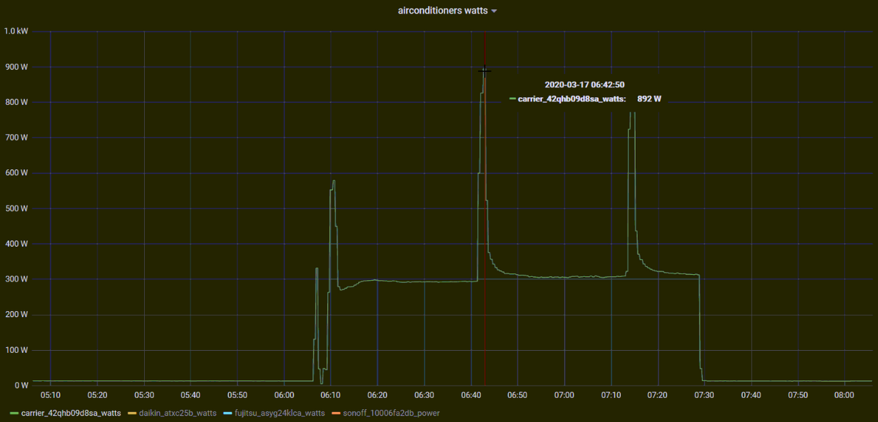

Πολύ ενδιαφέρον και μάλλον αυτό είναι γιατί όντως κρατάει 60δευτ στο διάγραμμα μου ! Απλά είναι κάθε 30' για το δικό μου που προφανώς εξαρτάται από το μοντέλο! Μπράβο!

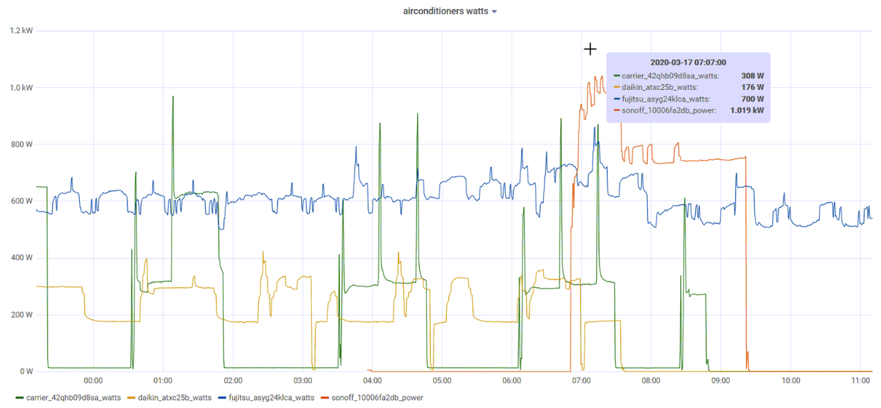

τελευταία ποσταρισματα με 22 ζητηση και θερμοκρασιες που επεσαν τις βραδυνες ωρες ακομα και στο 0
Πολύ μπανάλ και παλιακά αυτό τα διαγράμματα ρε παιδί μου, άσε που πεθαίνεις στο σκρολ να τα δεις...😋
Ενώ, για κοίτα εδώ, όλα μαζί και νοικοκυρεμένα, μια ζωγραφιά 😎   Screenshot-13.png.afd4f74eb9273aa1792e50b764b6cedd.png

1 λεπτό πριν, liakjim είπε
Πολύ ενδιαφέρον και μάλλον αυτό είναι γιατί όντως κρατάει 60δευτ στο διάγραμμα ! Απλά είναι κάθε 30' που προφανώς εξαρτάται από το μοντέλο! Μπράβο!

Ωχ, μόλις ανακάλυψα κάτι φοβερό.
Μπορώ να κάνω share το διάγραμμα!!!!
Ορίστε https://snapshot.raintank.io/dashboard/snapshot/lCjoXTiK044Ax0FpyJ4PwiAsI1QUuVkG?orgId=2
Πάνω δεξιά μπορείτε να βάλετε το χρονικό διάστημα που θέλετε να δείτε!

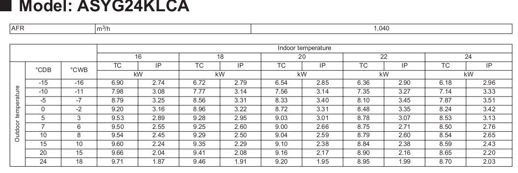

Επισης σου το λεει καθαρα. Οσο η θερμοκρασια ανεβαινει το οριο πεφτει. Δες τη μεγιστη ισχυ εισοδου στο Φουτζιτσου ανα θερμοκρασια και θα καταλαβεις.
Επεξ/σία από rbx1000
48 λεπτά πριν, rbx1000 είπε
To exceeding δεν σημαίνει απαραίτητα αύξηση. Μπορεί να  σημαίνει και υπέρβαση προς τα κάτω.
Κοίτα εδώ https://www.google.com/search?q="exceeds the minimum temperature"
Οπότε δεν είμαστε σίγουροι αλλά για μένα από την στιγμή που το κλιματιστικό έχει θερμοκρασιακά όρια και προς τα πάνω αλλά και κάτω, τότε το exceeds λογικά έχει και τις δυο κατευθύνσεις.
Επίσης γιατί με πας στο Fujitsu ; Όσο ανεβαίνει η εξωτερική, τόσο μπορεί να ανεβάσει.

Επισης ουτε εδω ειναι σαφες
218335712_Screenshot_2020-03-17untitled-ARXM-N9_EEDEN19_DataBooks_Englishpdf.png.fd0bb5d35651ec8006e02ac6db9c4d3b.png
