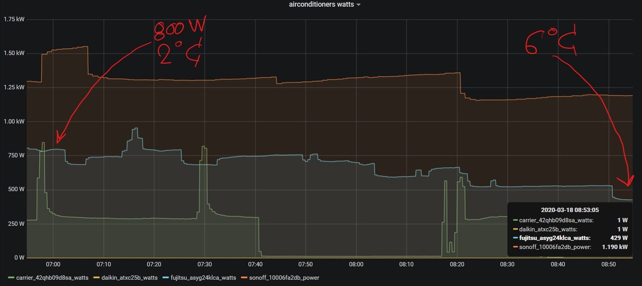

28 λεπτά πριν, liakjim είπε
Θα αποφύγω να συγκρίνω με τα 9άρια μιας και είναι τελείως διαφορετική τάξη μεγέθους.
Αλλά ήδη το έχω πει και ακόμα ισχυρίζομαι ότι ναι, έχει ευαισθησία.
Προσωπικά δεν νομίζω να είναι "άδικη" η σύγκριση..
Αξιομνημόνευτο ότι από 2C βαθμούς εξωτερική στους 6C και έχουμε σχεδόν μισή κατανάλωση , από 800W->430W.

1 ώρα πριν, liakjim είπε

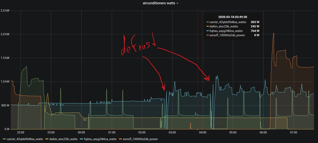

3 ώρες πριν, liakjim είπε
Πωωωω, defrost στο ASYG24KLCA Μάρτη μήνα....κατέβασε βέβαια κάτω από 2C.
Με ζήτηση 22 όλη νύχτα, έπαιζε 700-800W και έκαψε 5.5KWh.
Το Carrier με ζήτηση 21 έκαψε 1.7KWh
Το Daikin με το σαφώς ανώτερο cop , έκαψε επίσης 1.7KWh αλλά με 22 ζήτηση και σε χώρο με 25% περισσότερες απώλειες. Σταθερά στα 245W.
https://snapshot.raintank.io/dashboard/snapshot/M1bqc2QVgmg1iETXjQKKD80SSUsgD36H

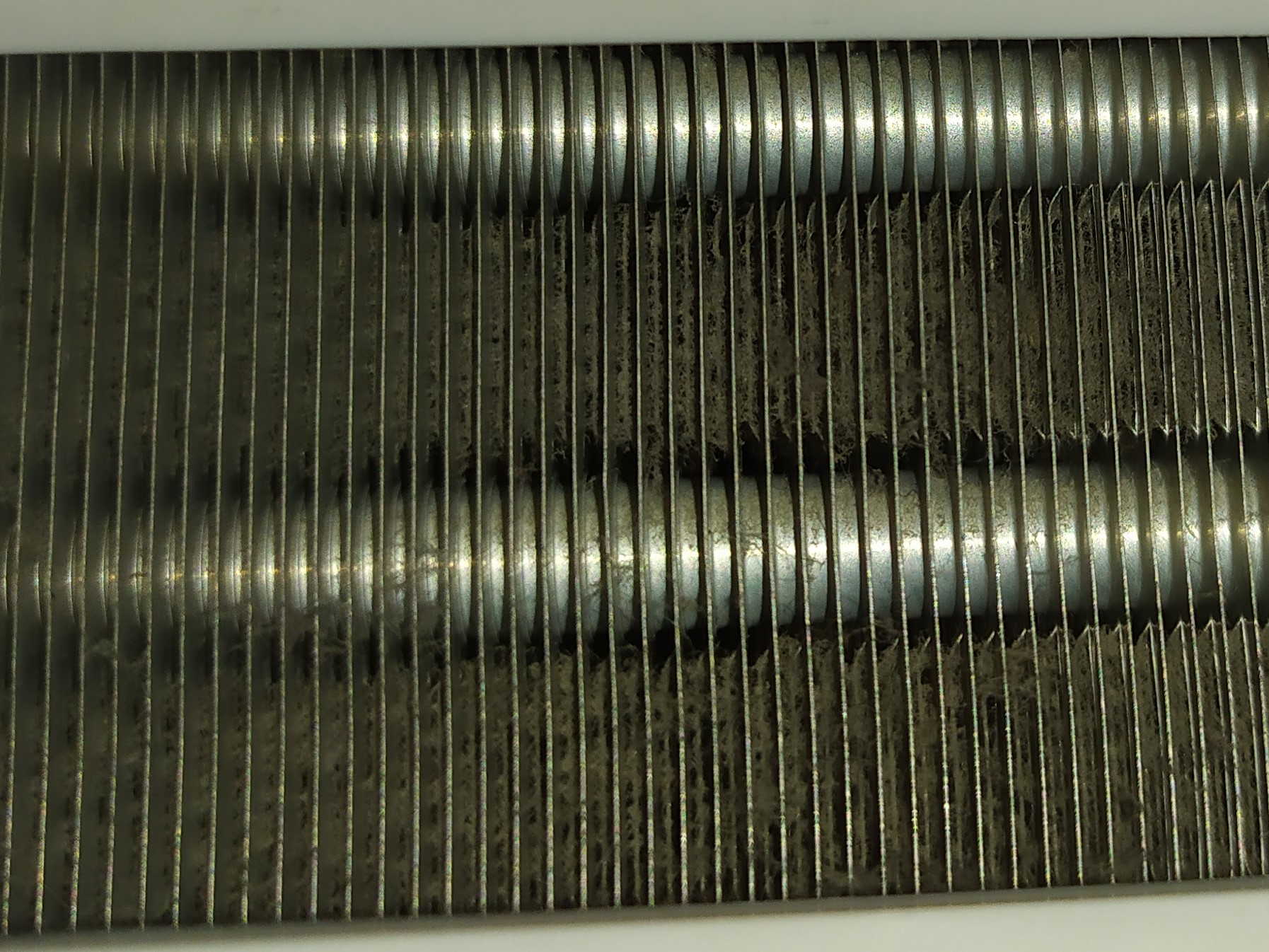

Ποτε καθάρισες τελευταία φορά το κλιματιστικό; Από τα 2 δικά μου το ένα το πρώτο δηλαδή το χρησιμοποίησα και το καλοκαίρι οπότε έχει περισσότερη σκόνη. Τον χειμώνα έκανε πιο πολλά defrost και καταναλωνε περισσότερο, έλα όμως που ο χωρος είναι πιο μικρός και έχει λιγότερες απώλειες. Λόγω της περισσότερης σκόνης είναι, θα τα καθαρίσω και τα δύο λιγο πριν την καλοκαιρινή σεζόν, πρέπει να χουν μαζέψει πολύ πράμα τόσο εξωτερικά όσο και εσωτερικά.
Η αλήθεια είναι ότι εκτός από φίλτρα, δεν έχω κάνει τίποτα.
Έκανα έλεγχο και διαπίστωσα ότι όντως έχει πιάσει πολύ μπλίχλα στο μέσα στοιχείο. Πριν το καλοκαίρι θα κάνω σέρβις .  Σίγουρα επιβαρύνει την κατάσταση.

15 λεπτά πριν, liakjim είπε
Δες και το έξω σε τί κατάσταση είναι .  Το μέσα θέλει σίγουρα καθάρισμα  και επιβαρύνει την απόδοση του μηχανήματος .
