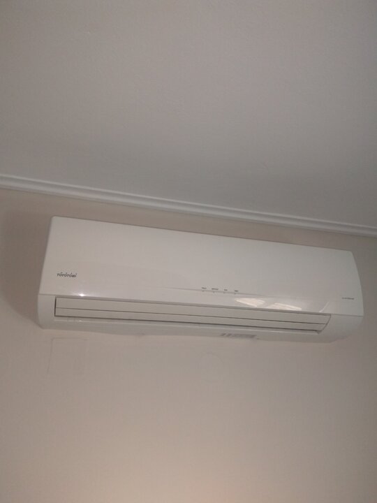

H εσωτερική μονάδα μια χαρά φαίνεται σε αποστάσεις.

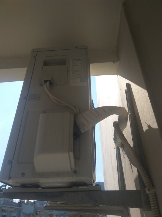

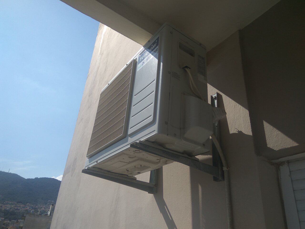

Στην εξωτερική , είναι απελπιστικά κοντή η σωλήνα όπου έχουμε πει πως στα toyotomi θέλει 3μ και άνω στα 18άρια και άνω μηχανήματα. Αναρωτιέμαι αν σου έκανε και κενό με αντλία ή αν το έβαλε χύμα.
Αντικραδασμικά δεν σου έβαλε στις βάσεις.
Δεν υπάρχει άλλος;
