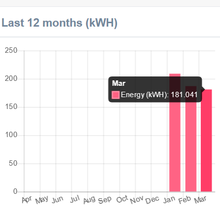

Έχει κάψει τις ίδιες κιλοβατώρες με το Fujitsu στον Μάρτη, σε μικρότερο χώρο , με πολύ λιγότερη χρήση και με ζήτηση 21 όταν εγώ το έχω 21-22:

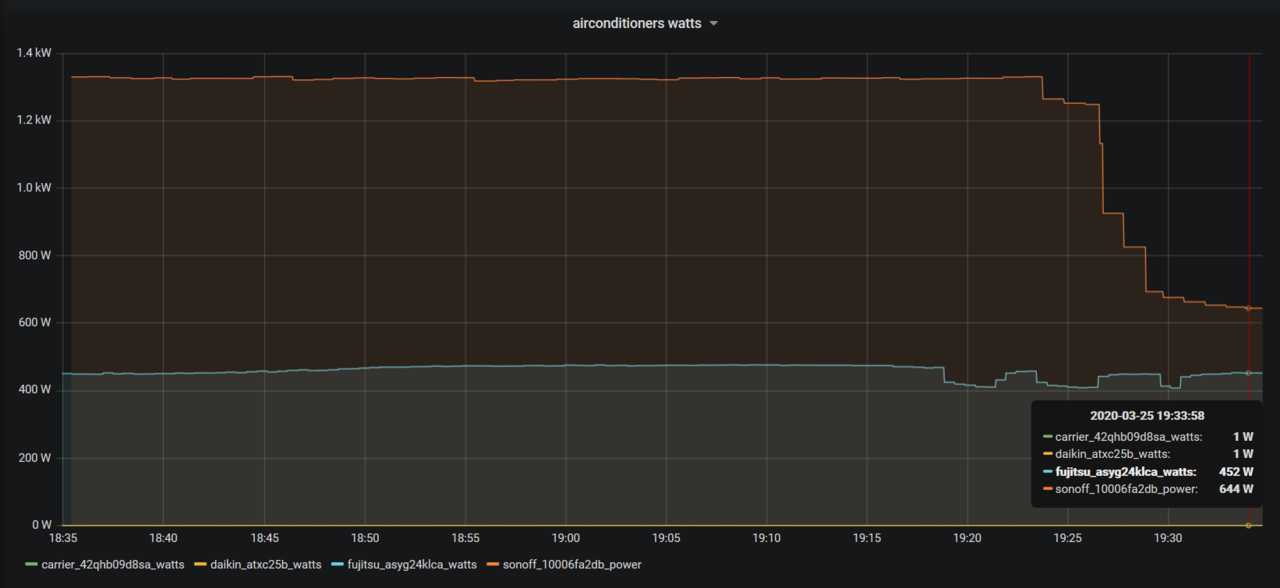

ΟΚ, τελικά η συμπεριφορά του 18000btus Ariston μου θυμίζει την αντίστοιχη του Carrier 9000btus, με τη διαφορά ότι παίζει διαστήματα λειτουργίας στα 620W όταν το Carrier στα 300W. Αμφότερα βγάζουν 36C στις περσίδες. Αρκετά ενδιαφέρουσες οι ομοιότητες. Midea και τα 2. Δυστυχώς δεν δούλεψε συνεχόμενα 80' για  να δούμε @Rnd1978 αν θα έκανε την απότομη αύξηση που έχεις εντοπίσει στο manual.

Κάποια ενδιαφέρονται στοιχεία :
@Rnd1978, το 18άρι Ariston , έκανε 90' ακριβώς για να κάνει το πέταγμα σε watts .
Και μόνο από τις ομοιότητες των κυματομορφών της κατανάλωσης , κάποιος καταλαβαίνει, ότι είναι της ίδιας φασονο-συνομοταξίας,
