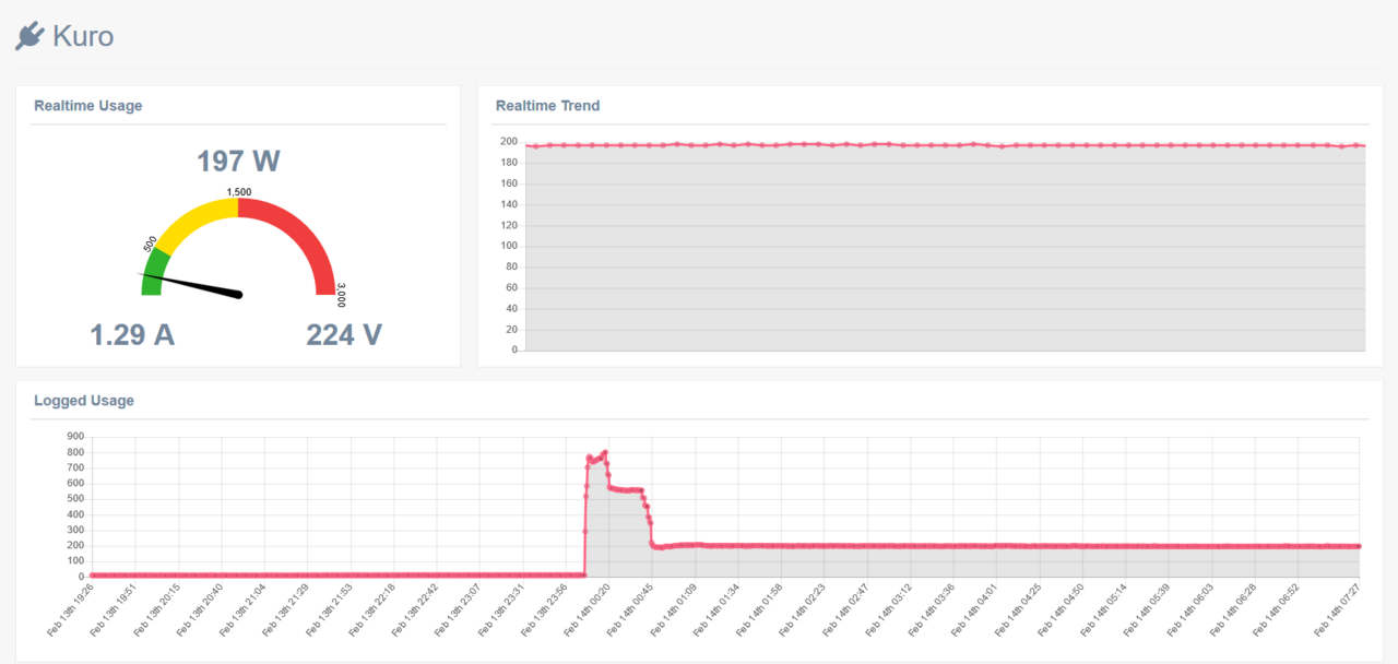

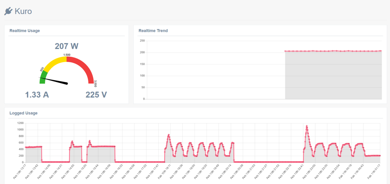

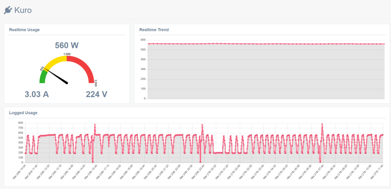

Διαλεξε.
Θες να ανοιγοκλεινει?
Θες πριονια?
Θες χαμηλα βατ?
1333103662_Screenshot_2020-02-11Kuro-EnergyMonitor.png.16621a8fada02e81bfed537c0f8b825c.png
1990278625_Screenshot_2020-03-27Kuro-EnergyMonitor.png.680aa6a2d85f7aa02a0b85280a9f1670.png
1717039277_Screenshot_2020-02-14Kuro-EnergyMonitor.png.3aa1f508ec6c321f415f3bbcedec4e41.png

Μιλάω για 18+, το δικό σου είναι μάλλον 9000btu το οποία μπορεί να πέσει χαμηλά.. Τώρα ανάλογα την εξωτερική,ανάλογα αν έχεις ifeel ενεργοποιημενο αλλάζει το σχέδιο.
ξαναλέω αν όντως μπορείς να κάνεις αυτά που λες στα παραπάνω κλιματιστικά 18/24 toyo εγώ ο ίδιος θα πάρω τηλέφωνο την toyotomi θα ζητήσω τον υπεύθυνο και θα σας βάλω να μιλήσετε..
Εκεί μιλάμε για ελάχιστη 850-900watt (18) και 1300watt (24).
Με λίγα λόγια η μέγιστη ενός τυπικού 9000btu να ειναι η ελάχιστη σου..
Και τα συγκρίνουμε με 160watt (18)
Μισό χειμώνα με toyotomi έκλεινε από υπερθέρμανση χώρου σχεδόν κάθε μερα,πάνω από 2-3 φορες..
1 1/2 χειμώνα με toshiba παίζει να έκλεισε 3 φορές όλες και όλες.
Για τα ρεύματα εάν έχει κάποιος τις περσίδες κάτω.. (και πάνε βεβαια μέχρι κάτω) + ανεμιστήρα ο οποίος να δουλεύει σε χαμηλές στροφές (χαμηλες στροφές,όχι σαν το Toyo που η χαμηλή του ήταν σαν κανονική ενός άλλου κλιματιστικου),και περσίδες δεξιά αριστερά όπως πρέπει και το κλιματιστικο μπει σε σωστή θέση,δεν ενοχλούν..
Και για την ερώτηση που κανεις τι θέλω; Να κρατάει σταθερή θερμοκρασία του χώρου  που επιθυμώ και να μην κλείνει ! (Στην ελλαδα, όχι στην Γερμανία) Κάτι τόσο απλό αλλά και συνάμα πολύ δύσκολο...
