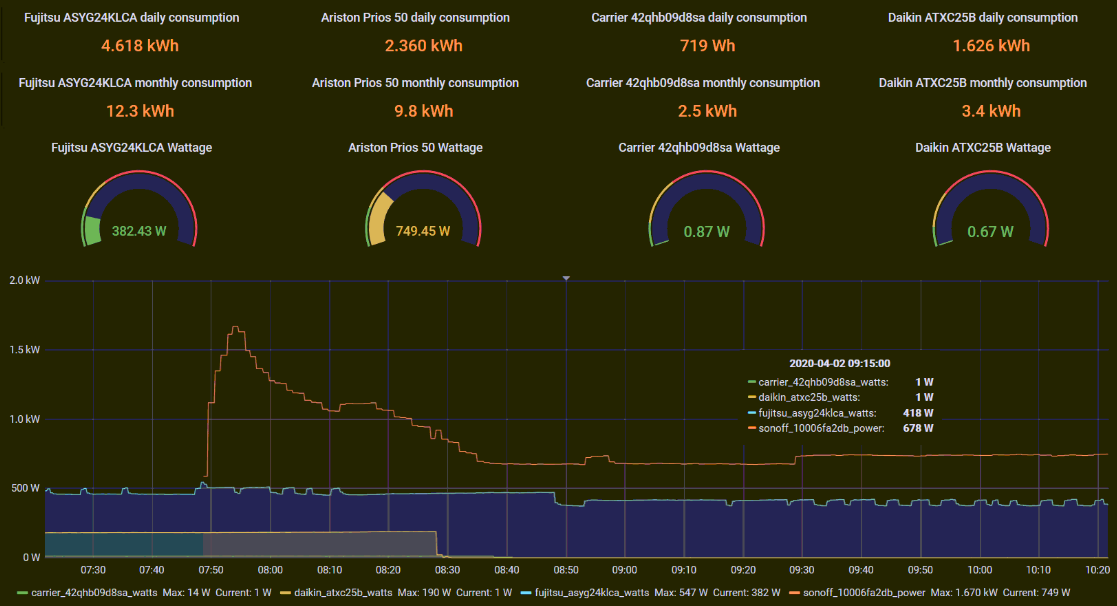

Ή είναι τόσο καλό το Fujitsu ή τόσο κακό το Ariston ή και τα δύο.
Πραγματικά, έχω μείνει άναυδος.Σχεδόν τα μισά;  Μα μιλάμε για σπίτια μεσοτοιχία, άρα ίδιες εξωτερικές συνθήκες. Θα μου πείτε, το ένα σπίτι είναι συνέχεια ζεστό, άρα δίνει ίσα ίσα αυτό που λείπει. Οκ. Αλλά και πάλι. Μιλάμε για χώρο με 60τμ , 3 πόρτες, 5 παράθυρα εκτεθειμένο βορρά, νότο, ανατολή (Fujitsu ASYG24KLCA) έναντι 45τμ με μια πόρτα, 2 παράθυρα εκτεθειμένο μόνο βορρά (Ariston PRIOS 50). Άσε που αερίστηκε 3 1/2 ώρες και τσουπ σε μια ωρίτσα το έφερε πάλι χαλαρουίτα στους 22. Δεν ξέρω, πολύ απογοήτευση το φασονομιντεάκι.
https://snapshot.raintank.io/dashboard/snapshot/rMoWO09JgtWtnFag83f5pxgSYQcqBuud

Μα καλα,δουλευε 6ωρες συνεχομενα κ δεν επεσε κατω απο τα ~1100w? Κατι δεν κολλάει εδω,ενω μπορει να σταθει ποιο χαμηλα
 Οπως φαινεται μετα τις 20:00 πεφτει στα 700 περιπου,κοντα στα μισα δηλ
Είναι πολύ περίεργο. Το τηλεκοντρόλ στην ίδια θέση. Το μόνο που σκέφτομαι είναι ότι το πρωί συνάντησε κρύο σπίτι ενώ το απόγευμα βρήκε έναν πιο ζεστό χώρο από την πρωινή θέρμανση συν τη ζέστη του μεσημεριού. Και πάλι, χρειάστηκε υπερβολικά πολλές κιλοβατώρες .

Την ώρα που το Fujitsu έκανε on-off λόγω ζέστης πριν πέσει σε χαμηλότερη ενεργειακή στάθμη (το κάνει καμιά φορά αυτό), το Ariston πίνει τις κιλοβατώρες σαν καραμέλες. Θα τους πω να το κλείσουν το follow me.
57 λεπτά πριν, liakjim είπε

Στατιστικά μήνα :
Fujitsu ASYG24KLCA σε 60τμ, μεταμεσονύχτια 21C και ημέρα 22C:
Carrier Crystal II 9K σε 15τμ, χρήση 22:00-08:00 τη νύχτα με ρύθμιση 21:
Daikin ATXC25B σε 17τμ, χρήση 22:00-08:00 τη νύχτα με ρύθμιση 22:
Κάποιες παρατηρήσεις :
Το Fujitsu έστελνε ζέστη την ημέρα τόση ώστε τα πάνω δωμάτια να είναι πάντα πάνω από 19-20. Με non-stop χρήση έκαψε 2,7 φορές το Carrier και 3,8 φορές το Daikin, δουλεύοντας 2,4 φορές περισσότερο και σε 4πλάσιο χώρο. Απλά απίστευτο νούμερο θα έλεγα.
Το Daikin, παρόλο που είναι σε χώρο με 20-25% περισσότερες απώλειες και με ρύθμιση έναν βαθμό πάνω, έκαψε 30% λιγότερο από το Carrier με τις ίδιες ώρες λειτουργίας, αποδεικνύοντας πόσο πιο αποδοτικό είναι από το Carrier.
Σύνολο 375Kwh ή περίπου 65€ για όλον τον Μάρτη (με 0,175€ την κιλοβατώρα τελική τιμή με elpedison).
ΥΓ Ariston prios 50 σε 45τμ με διακοπτόμενη λειτουργία , θα έλεγα κανά 10ώρο την ημέρα με ρύθμιση 21 :
Επεξ/σία από liakjim
