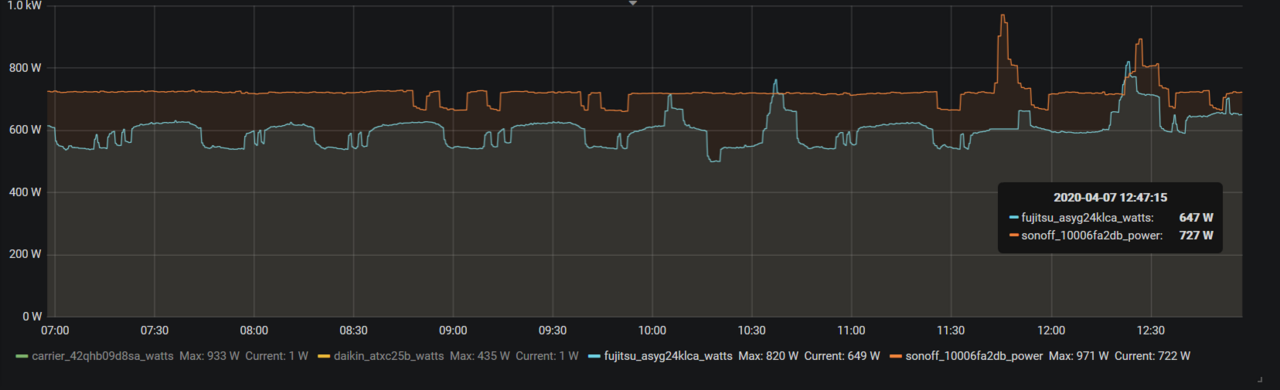

1 ώρα πριν, liakjim είπε
Έπεισα τα πεθερικά και άφησαν το Ariston prios 50 συνέχεια ανοιχτό στα 45τμ με 21C ρύθμιση.
Δεν φτάσαμε τις καταναλώσεις του Fujitsu που το έχω στους 22C και 60τμ, δείχνοντας για άλλη μια φορά την ανωτερότητα σε COP του τελευταίου, αλλά το σπίτι ισορρόπησε, οι καταναλώσεις έπεσαν , οι καμπύλες ομαλοποιήθηκαν και το σπίτι το νιώθεις πραγματικά ζεστό:
Δε κάνει on off όμως που δείχνει ότι το κλιματιστικό την έχει την δυνατότητα αλλά πρέπει να το ψάξει κάποιος λίγο και να μην βιάζεται να βγάζει ‘σύμπερασματα
σαφως το Fujitsu με ανώτερο scop θα έχει καλύτερη κατανάλωση
