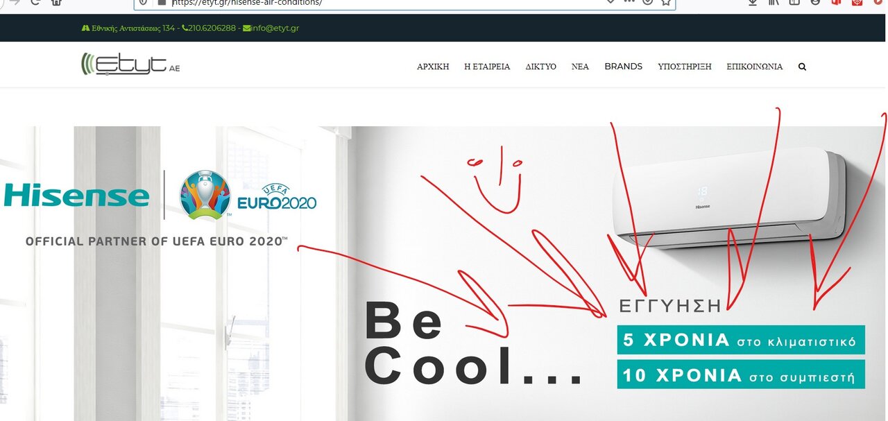

1) Το έχει κανείς για να μου πει άποψη μιας και δεν βρίσκω πουθενα κριτικές, επίσης αν έχετε γενικα άποψη από hisense κλιματιστικα (ποιοτητα, after sales και ότι μπορει να φανεί χρήσιμο. Γενικα πειτε τη γνωμη σας για αυτο το μηχάνημα το εχετε ή οχι.

Μπορείς να μας στείλεις το link με τους όρους της εγγύησης ; Διότι το Leroy Merlin αναφέρει μόνο 10 χρόνια εγγύηση στο συμπιεστή . Το Site της αντιπροσωπείας όμως λέει 2 χρόνια εγγύηση στην συσκευή .Πολύ μικρή εγγύηση. Εσύ που διάβασες 10 χρόνια συμπιεστή και 5 χρόνια στα υπόλοιπα μέρη ;

Δεν μπόρεσα να βρω κάτι αξιόλογο https://etyt.gr/hisense-noble/
https://etyt.gr/pdf/noble.pdf
Εντελώς τυπικές τιμές απόδοσης. Λέει ότι έχει ifeel. Οπότε με μεγάλη επιφύλαξη ίσως φασόν gree. Πολύ θετικό ότι το έχει αυτό ως χαρακτηριστικό.
Θα έλεγα να περίμενες μέχρι περίπου τέλη Μαίου όπου στατιστικά βλέπουμε προσφορές από μεγάλες αλυσίδες μήπως πήγαινες σε κάτι πιο επώνυμο.
Αν όχι και αν το κόστος και ο τρόπος πληρωμής είναι σημαντικά, δεν βλέπω κάτι μεμπτό πέρα από ότι θα ρώταγα (μιας και δεν το βλέπω κάπου) ποιοι είναι οι όροι εγγύησης.
