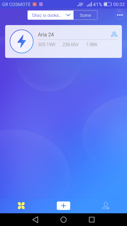

1 ώρα πριν, Artakos είπε
δηλ.εγω με το ARIA 24 να ειμαι ευχαριστημενος που το εχω δει μεχρι 860?
εκανα κατι πειραματα και εβαλα ψυξη αμεσος μετα και μου εδειξε 305w στην συντηρηση
ειναι να απορεις πως ειναι προγραμματισμενο,
το αλλο κουφο ειναι οτι στην ψυξη οσο κατεβαινει ο ανεμιστηρας μειωνεται η καταναλωση,ενο στην θερμανση το αντιθετο....
Ακριβώς ίδια συμπεριφορά έχει και εμένα το Gree...Θα έλεγα μάλιστα ότι είναι soul brothers...Ακριβώς τα ίδια σε θέρμανση και σε ψύξη....Ευτυχώς βρήκα το κόλπο και κατέβασα την κατανάλωση στην θέρμανση στο μισό...

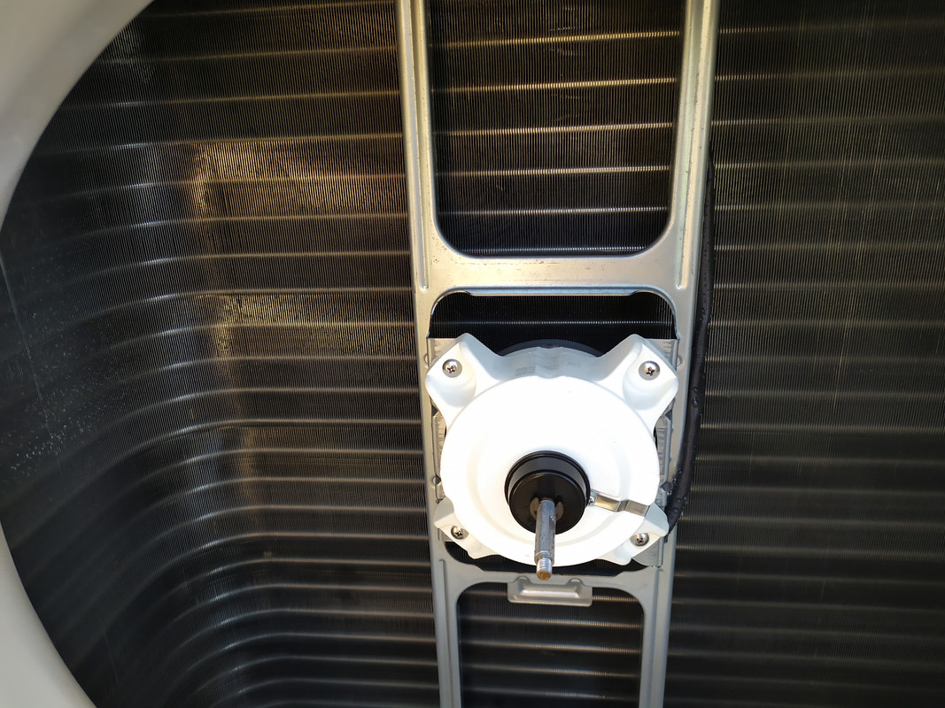

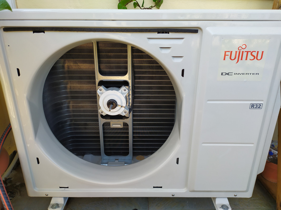

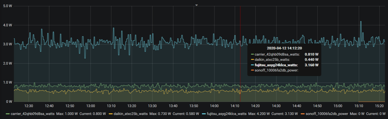

Και τώρα που είναι όλα κλειστά τι θα μετράμε;
Α ναι το βρήκα!

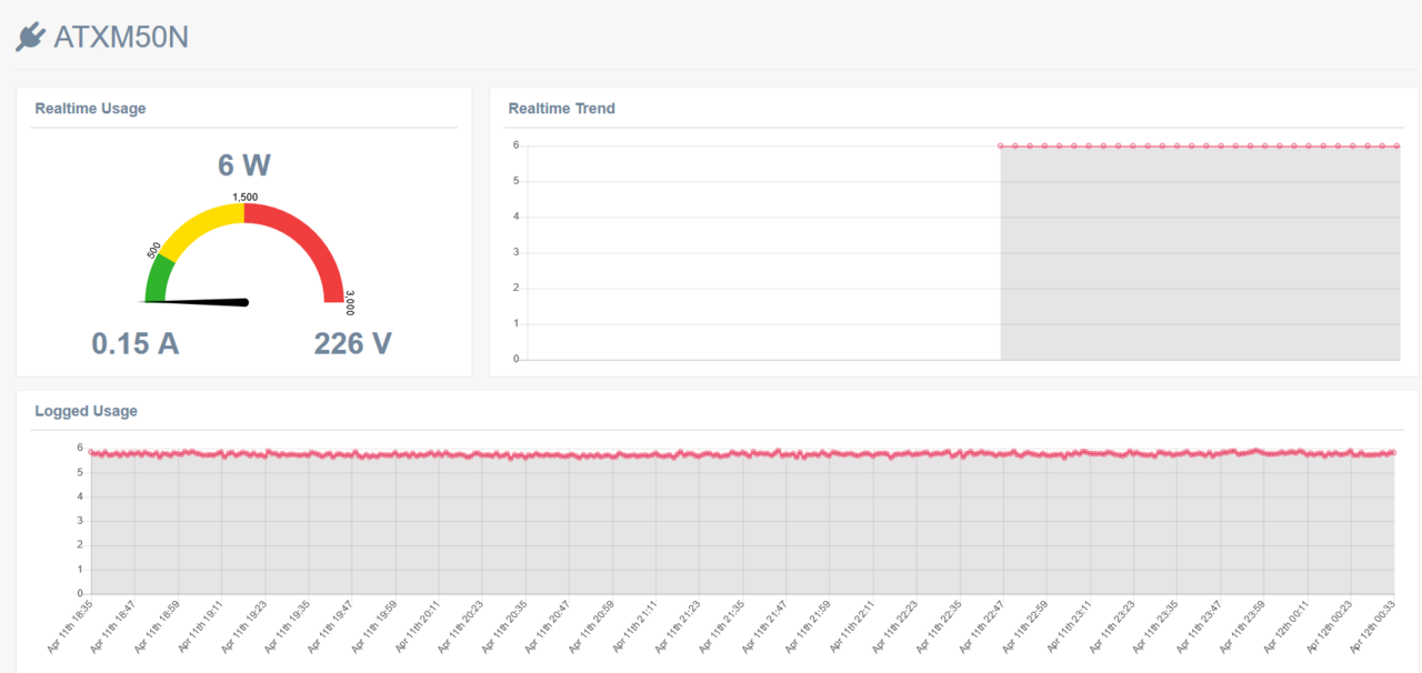

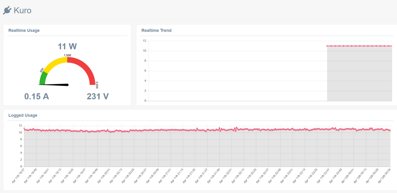

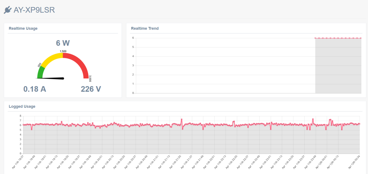

Standby consumption 😎
Βρήκαμε ευκαιρία να καθαρίσουμε και τις εξωτερικές μονάδες.
Λαμπίκο έγινε το φουτζίτσου !
Spoiler
κοιτάξτε πόσο λεπτό και πυκνό είναι το στοιχείο για απόδοση και σμίκρυνση. Πως να μην πιάνει πάγο μετά;
Η (πλαστικιά) φτερωτή, είναι λες και την σχεδίασε ο Αλφρεντ για τον Μπάτμαν!

Τουλαχιστον στα midea και τα φασον τους το standby το πέτυχαν😅😅😅

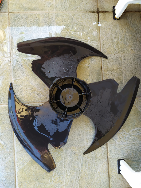

  Απόκρυψη περιεχομένων
Εκτός εγγύησης για παρέμβαση απο μή αδειούχο και μη πιστοποιημένο wanna be τεχνικό . 🤣 Έφυγε email το post στην FG Europe !  Καλά ρε αθεόφοβε γιατί ξεβίδωσες τη πτερωτή ; 😆 Βγάλε απλά την σίτα απο μπροστά και ψέκασε με το λάστιχο νερό όλη την μονάδα .
Με τί χημικά καθάρισες το στοιχείο ;

Η φτερωτή ήταν με ένα παξιμάδι που βγήκε πανεύκολα, γιατί να μη την έβγαζα; Δεν έκανα συντήρηση απλά σαπούνισα με άβα μέσα έξω την εξωτερική μονάδα (χαμός από μυγάκια) και έριξα νερό με πίεση. To αποτέλεσμα ήταν πολύ ικανοποιητικό. Χωρίς χημικό.
1 λεπτό πριν, liakjim είπε
Καλά έκανες . Εγώ δεν το κάνω γιατί βαριέμαι . Πλένετε μια χαρά χωρίς να τη βγάλω .
