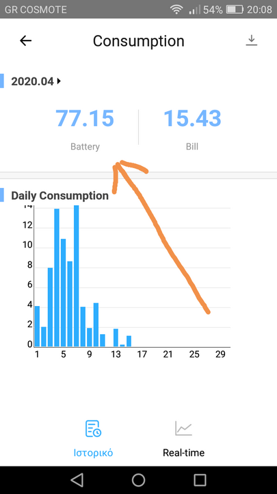

Αυτο που βγαζει πλεον στην αναβάθμιση που εκανε το eWelink τι ειναι? Ποσες ωρες δουλευει?
Πωωωωη ακυρο..κιλοβατωρες ειναι,με παραξένεψε το battery.???
