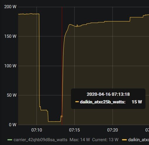

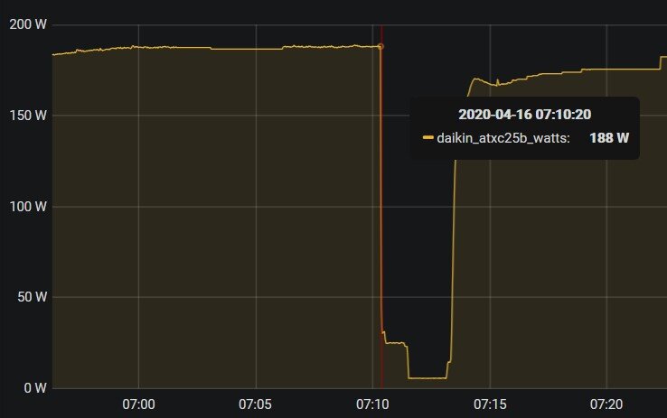

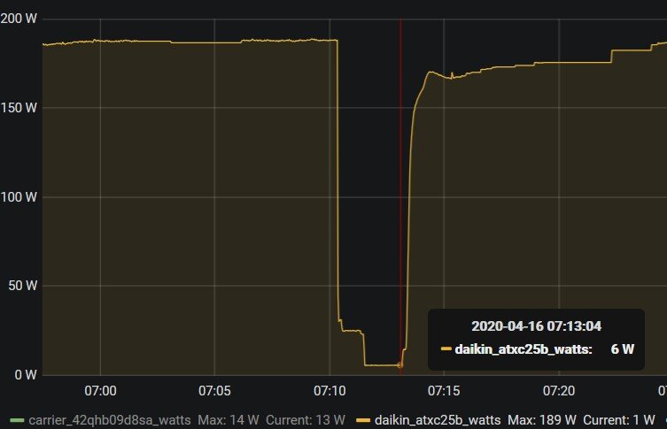

@dimostr, η παύση στο daikin κρατάει λιγότερο από 3΄:
1643841493_Annotation2020-04-16075656.jpg.6bd1416fb3d522e117fd5ef67e758eb8.jpg1780211552_Annotation2020-04-16075746.jpg.132549e81ee327f3e5aa72d02eb697a3.jpg
2 λεπτα και 50 δεύτερα

Βασικά έκανα λάθος. Έβαλα τον χρόνο της εκκίνησης του εσωτερικού ανεμιστήρα.
Ο συμπιεστής πήρε λίγο μετά .
Έχω 1 δευτερόλεπτο intervals , οπότε με +/- 1 δευτ μπορεί να είναι 3 λεπτά ακριβώς.
Είμαι περίεργος τι θα πουν από τη daikin

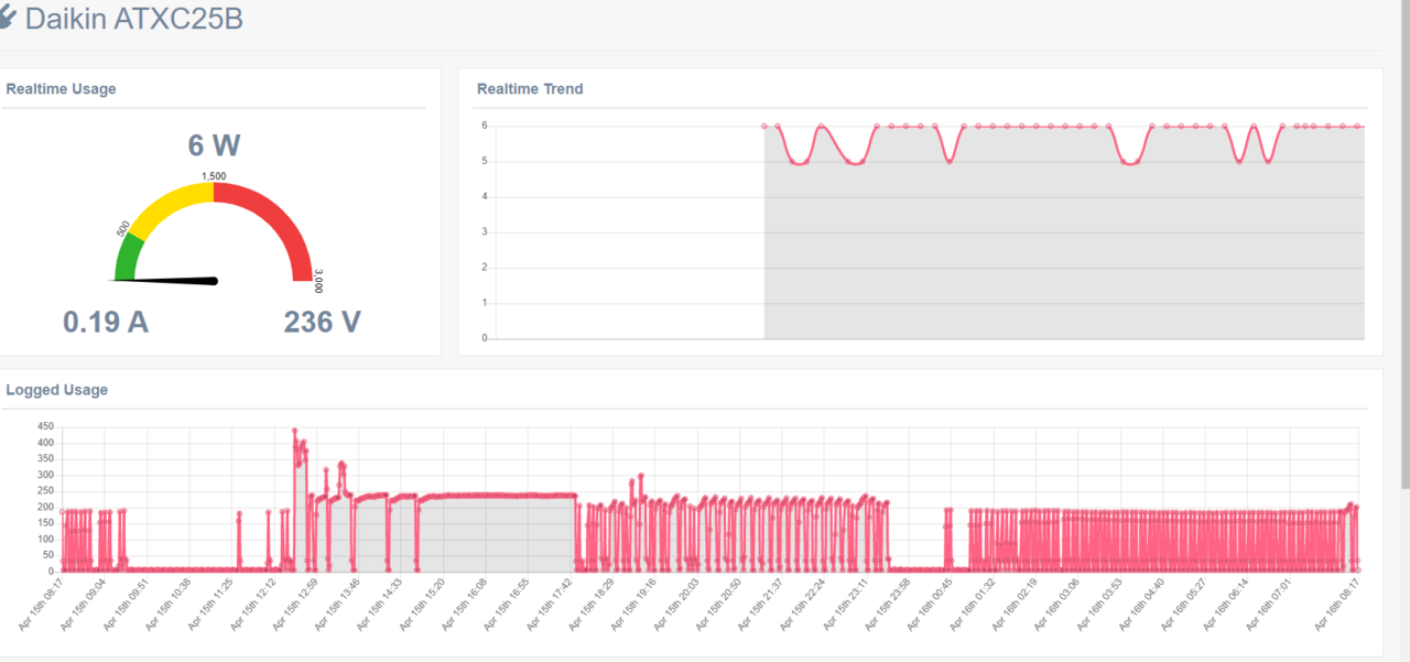

Ειλικρινά δε μπορώ να φανταστώ τι θα πουν για να δικαιολογήσουν ότι το κλιματιστικό αναβοσβηνει πάνω από 400 φορές το 24 ωρο
εδω το εχω ρυθμισμενο σε διαφορες θερμοκρασιες 18-19-20-21

δεν αλλαξε κατι το εχω ρυθμιση 19 μεσα το σπιτι τα θερμομετρα δειχνουν 20,2 και αυτο το ηλιθιο συνεχιζει να αναβοσβηνει ανα τριλεπτο  ενα λεπτο κανει κρατει ο συμπιεστης στα 35 watt και μενει αλλο ενα και πενηντα δευτερα στα 5 watt και μετα δινει και παει στα 200-210 καθεται μερικα δευτερολεπτα  και ξανα τα ιδια
οτι και να πουμε ειναι  λιγο

Μέχρι 18 το έχω βάλει και η μόνη διαφορά ήταν ότι ανοιγόκλεινε στα 180 watt αντί για 210 που το κάνει τώρα στους 19 -20-21 και ότι πέφτει σταδιακά και η θερμοκρασία του δωματίου στους 19,8 και μένει εκεί ,πιστεύω ότι πραγματικά είναι θέμα αισθητήρα και προγραμματισμού δε μπορεί να συμβαίνει κάτι άλλο , Το χειμώνα το είχα 22 και δεν έκανε on off παρά μόνο όταν είχε σχετικά ζέστη μέσα στο σπιτι και δουλευε συνέχεια το toyotomi απέναντι από αυτό , αλλά όταν το toyotomi ισορροπούσε στα 180 watt και το daikin καθ9ταν ανοιχτό συνέχεια στα 210-220 όταν το κατέβαζαστο 21  άρχιζε να κάνει τα ίδια στο τρίλεπτο
