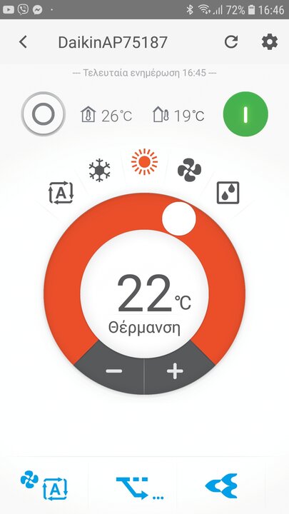

offset 3.5-4C ???
1-2 οκ,να το δεχτώ
Αναλογως της διαφορας εσωτερικης-εξωτερικης στο δικο μου εχει 2-4. Το βλεπω στην εφαρμογη.

5 λεπτά πριν, rbx1000 είπε
Εδώ το θέμα είναι γιατί δεν μένει η ανοιχτό η κλειστο και κάνει αυτά τα on off
5 λεπτά πριν, dimostr είπε
Σχετιζονται. Θα σου πουν οτι ειναι φυσιολογικο επειδη εκκινει ομαλα. Αλλα δεν επρεπε να κλεισει απο τα 200 αλλα απο τα 150.

Δεν έπρεπε να ξεκινήσει καθόλου. Ούτε το Fujitsu ξεκινάει ούτε το carrier με follow me εκτός. Δεν είναι λογικό.

Καποιο σφάλμα υπάρχει κα8 πρέπει να βρεθεί και δεν πιστεύω οτ8 είναι στον αισθητήρα θερμοκρασίας αλλά στην πλακέτα προγραμματισμού

Συμφωνα με τη λογικη του και τις συνθηκες που διαβαζει πρεπει να ξεκινησει και γι αυτο το κανει.
Σε αναλογη περιπτωση νομιζω και το Fujitsu ειχε παρομοια συμπεριφορα απο τα 600w.

Αναφέρεσαι εδώ
Το Fujitsu ξεκινούσε όταν μέσα είχα ίδια θερμοκρασία ή σχεδόν ίδια. Αυτό να το δεχτώ. Λογικοφανές.
Τη διαφορά του Daikin όμως; Όχι.

Ένας γνωστός μου, δεν τον ξέρεις, είχε γράψει στη σελίδα 1487:
Παιδιά μην τρελαίνεστε.
Όλα τα κλιματιστικά από ότι φαίνεται εκεί στο μεταίχμιο : "αχ δεν ξέρω τι να κάνω, να σβήσω ή να πάρω; " , θα κάνουν on off και μάλιστα από υψηλά watts από ότι φαίνεται

Ναι στο μεταίχμιο.
Όχι όμως να έχω δώσει 18 , μέσα να έχω 22 και να ανοιγοκλείνει. Αυτό δεν είναι μεταίχμιο για κανέναν λόγο.

Όλα έχουν οφσετ. Αν με τις παρούσες το οφσετ είναι στους 4 βαθμούς θα ξεκινήσει. Αν με άλλες συνθήκες το οφσετ ήταν 2 θα άνοιγε στους 20.
Το μεταίχμιο το καθορίζει αυτό οχι εσυ.

Φυσικά και δεν το καθορίζω εγώ. Είπα κάπου κάτι τέτοιο;
Αυτό που λέω είναι ότι σύμφωνα με την κοινή λογική, όταν ο χώρος έχει 22 και ο πελάτης ζητάει 18, το κλιματιστικό θα έπρεπε να παραμένει κλειστό. Και 20 να ζητούσε, πάλι κλειστό θα έπρεπε να μείνει. Με την προϋπόθεση ότι ο πελάτης μετράει ότι μετράει και το μηχάνημα.
Ο αντίθετος ισχυρισμός, συγγνώμη φίλε μου, αλλά είναι παράλογος.
Τέσπα, η Daikin θα πει αν είναι φυσιολογικό όλο αυτό και αν θα ήθελε τα μηχανήματά της να καταπονούνται ασκόπως εκκινώντας κάποιες εκατοντάδες φορές την ημέρα και ταυτόχρονα ο πελάτης να προβληματίζεται με την περιττή υπερθέρμανση του χώρου και να πληρώνει περιττά ποσά ενέργειας . Ευτυχώς ο λογικός υπεύθυνος τεχνικός της daikin ελλάς ήδη προβληματίστηκε με την συμπεριφορά αυτή και προώθησε το θέμα πάνω.

Δε λεω κατι διαφορετικο
Οταν ο χωρος εχει 22 και το μηχανημα λογω συνθηκων εχει οφσετ +4 και του ζητας 18 ειναι στο μεταιχμιο και ανοιγοκλεινει.

Αν έφτιαχνες μηχάνημα με όφσετ +4, θα χρεοκοπούσες.
