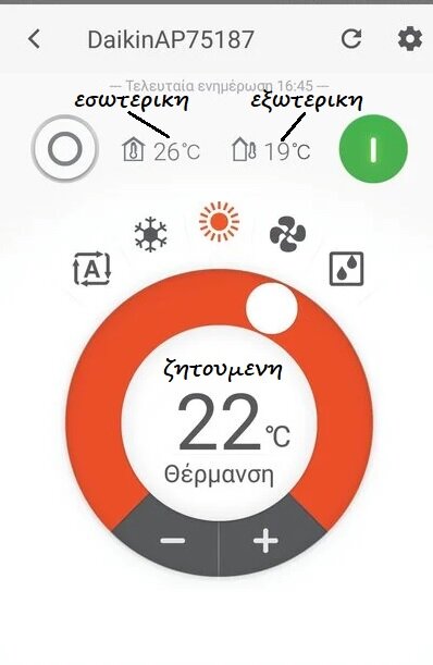

Αυτή είναι η μαμισια εφαρμογή της daikin , για ποια μοντέλα είναι η είναι για όλα ίδια ?

15 λεπτά πριν, rbx1000 είπε
Χρεωκοπημένη η Νταικιν
ΑΝ μας εξηγούσες και τι βλέπουμε καλά θα ήταν.
9 λεπτά πριν, liakjim είπε
Και δουλεύει;
Συνεχόμενα; Ανοιγοκλείνει; Τι;
Ειναι το μεταιχμιο του αυτη τη στιγμη με τις παρουσες συνθηκες.
Μεχρι 25 δεν κλεινει με τιποτα. Στους 26 θα ανοιγοκλεινει οχι ομως με τοση μεγαλη συχνοτητα που εχει περιγραφει.
Δεν εχουμε και δεκαδικη ενδειξη και το 26 μπορει να ειναι 25.8 η και 26.2.
Εχω και περιεργο χωρο με πολλες απωλειες και με τις παρουσες συνθηκες (ηλιοφανεια) εχω εσωτερικες χωρις κλιματιστικο σε λειτουργια 24+

6 λεπτά πριν, rbx1000 είπε
Ε καλά και το carrier με ζήτηση 21 , πρέπει να διαβάσει πάνω από 28 για να κλείσει χωρίς follow me :
Αυτό δεν σημαίνει όμως ότι αν έχει μέσα 28, αυτό θα ανοιγοκλείνει με ζήτηση 21.
ΥΓ Θύμησέ μου να μην ξανα προτείνω Daikin.
Επεξ/σία από liakjim
Για βάλε ζητούμενη 21 να δούμε αν το κάνει

20 λεπτά πριν, rbx1000 είπε
Κανεις πολλες παραδοχες οπως θερμοκρασια που διαβαζει το κλιματιστικο = θερμοκρασια χωρου, στανταρ οφσετ και αλλα....
Με 28 να διαβαζει και 21 ζητηση κανενα δεν ανοιγοκλεινει.
Σου δείχνω ότι μπορώ να εμφανιστώ με εικόνα από εφαρμογή που να δείχνει +7 και να δουλεύει.
Ακόμα κ έτσι να δουλεύει η daikin , το μόνο που σκέφτομαι είναι ότι έχουν διαπιστώσει ότι για να έχει ο άνθρωπος εκεί χαμηλά το T που θέλει , τότε εκεί ψηλά θα πρέπει να διαβάζω Τ+4.
Ακόμα και έτσι :
1. Άλλες εταιρείες φαίνεται να είναι στο +2.
2. Φαίνεται να είναι πολύ ευαίσθητο .
Τέσπα, ας περιμένουμε αν και τι θα απαντήσει το εργοστάσιο, όταν θα έρθουν να τα δουν από κοντά.
6 λεπτά πριν, liakjim είπε
Ακόμα και έτσι :
Υπονοεις κατι σχετικα με την εικονα απο την εφαρμογη?
Σιγουρα εχει λογο που δουλευει ετσι αλλα αυτο το εγραψα καμμια 20αρια ποστ πισω.
7 λεπτά πριν, rbx1000 είπε
Μια εικόνα δεν μπορεί να περιγράψει ένα δυναμικό φαινόμενο. Όπως είπα , στο carrier μπορώ να δείξω screenshot όπου με ρύθμιση 21 να δείχνει μέσα 27 και να είναι ανοιχτό.
Νομίζω πως έχεις τα εργαλεία να δούμε καλύτερα αυτό που θες να μας δείξεις.
3 λεπτά πριν, liakjim είπε
Αρα λες οτι μπορει να λεω ψεμματα και το κλιματιστικο να μην κανει αυτο που λεω.
1 λεπτό πριν, rbx1000 είπε
Λέω ότι η εικόνα σου δεν περιέχει καμία χρήσιμη πληροφορία. Ή για να μην θεωρηθώ υπερβολικός, ελάχιστα χρήσιμη.
2 λεπτά πριν, liakjim είπε
Επειδη περα απο την εικονα εκανα και περιγραφη του φαινομενου, αμφιβαλλεις οτι εχει οφσετ +4?
Ναι αμφιβάλλω μιας και όπως είπα και στο carrier βλέπω στιγμιαία +7 αλλά δεν σημαίνει ότι ανοιγοκλείνει από τους -7.
