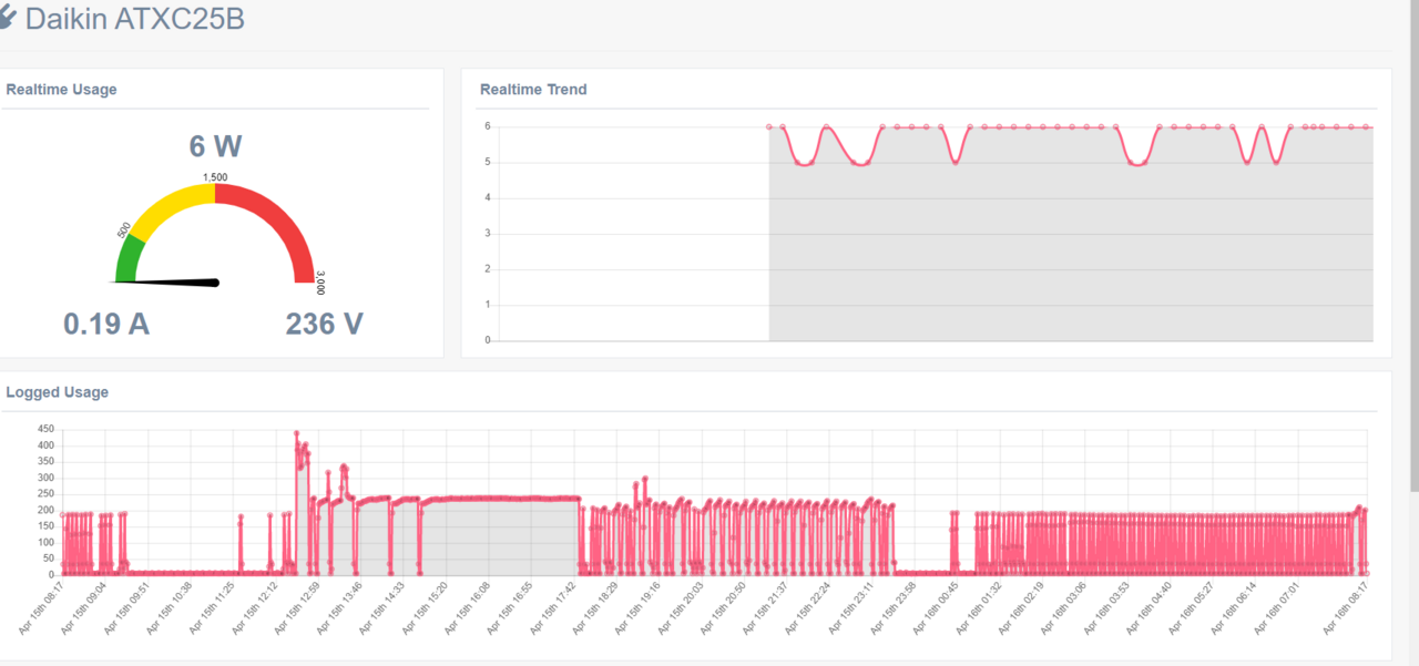

Eκανε ενα on/off στις 8.09πμ που είχε 3 λεπτά διάρκεια. Ηταν το πρωτο on/οff που έκανε χωρις να παίξω με θερμοκρασία/ρυθμίσεις. Τα προηγούμενα ηταν επειδή αλλαξα θερμοκρασίες/ταχύτητα ανεμιστήρα.
Και ήδη ξεκίνησαν οι υπερθερμάνσεις από ότι βλέπω...
Έχει θέμα το μηχάνημα αυτό.

1 ώρα πριν, liakjim είπε

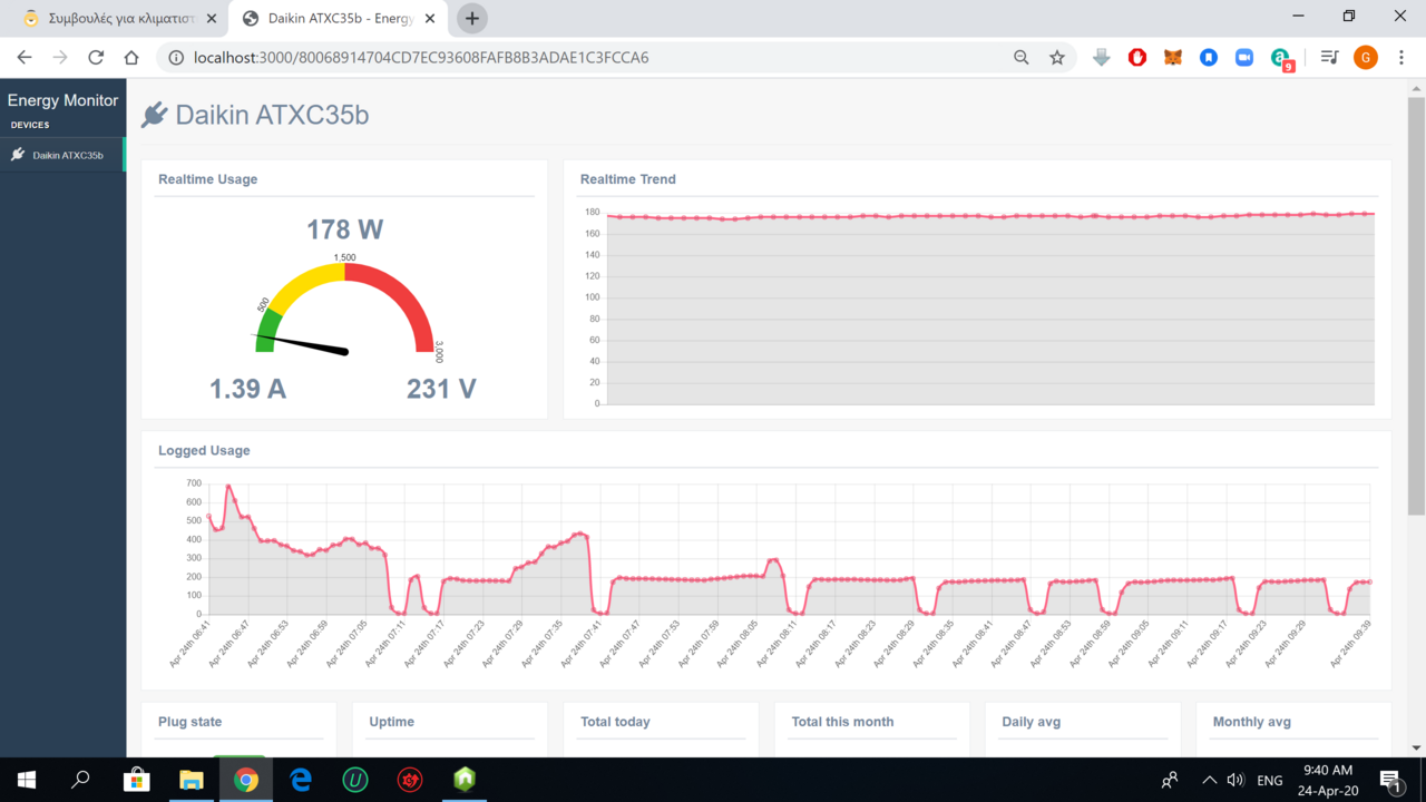

Σορρυ, αλλα ανανεώνω τα στοιχεία συνεχώς, οπότε κανω επεξεργασια στο αρχικο post. Αυτη τη στιγμή μου δείχνει το θερμόμετρο 24.3 βαθμους. Εχω επιλέξει 23 και quiet στο remote.
Μόλις έκανε 3ο/4ο/5o/6o on/off. Σαν πολλα δεν είναι; Μαλλον φταίνε τα ελαχιστα BTU που είναι 4400; Ισως είναι πολλα τα 12000 btu για τον χώρο μου;

48 λεπτά πριν, CorumD είπε
Μόλις έκανε 3ο και 4ο on/off. Σαν πολλα δεν είναι; Μαλλον φταίνε τα ελαχιστα BTU που είναι 4400; Ισως είναι πολλα τα 12000 btu για τον χώρο μου;

Φαντάζομαι θα έχεις δει το video που έχω ανεβάσει
Νομίζω δεν έχει να κάνει με τα ελάχιστα btus, τα 180W είναι ήδη αρκετά λίγα , αλλά με τον προγραμματισμό του , όπου το μηχάνημα έχει ρυθμιστεί έτσι ώστε να μην κόβει ή πιο σωστά να μην σταματήσει να εκκινεί ακόμα και με υπερθέρμανση του χώρου κατά +3C .
Αν είναι μεγάλο για τον χώρο σου θα φανεί στα κρύα αν και βλέποντας πόσο εύκολα κρατάει 23C ενώ δεν έκανε και ζέστη τις προηγούμενες ημέρες, φαντάζομαι ότι το 9άρι θα αρκούσε. Θα το δεις τον επόμενο χειμώνα.
Άρα o προγραμματισμός του μηχανήματος οδηγεί σε πολλαπλά on/off που ,θεωρητικά, θα δημιουργήσουν πρόβλημα στον συμπιεστή με την πάροδο των χρόνων; Θα μπορούσε να λυθεί το θέμα με firmware update πιστεύεις; Εχόυν καν updatable firmware σε αυτά τα κλιματιστικά; Οσο για την διαφορα 9αρη απο 12αρη, παιζει να είναι ενας απλος κοφτης των BTU στην πλακετα...

25 λεπτά πριν, CorumD είπε
Άρα o προγραμματισμός του μηχανήματος οδηγεί σε πολλαπλά on/off που ,θεωρητικά, θα δημιουργήσουν πρόβλημα στον συμπιεστή με την πάροδο των χρόνων; Θα μπορούσε να λυθεί το θέμα με firmware update πιστεύεις; Εχόυν καν updatable firmware αυτά τα κλιματιστικά; Οσο για την διαφορα 9αρη απο 12αρη, παιζει να είναι απλως περιορισμός τον btu απο την πλακετα...
Ακριβώς αυτό μας ανησυχεί , χώρια η υπερκατανάλωση και η υπερθέρμανση του χώρου.
Το 12άρι είναι το ίδιο μηχάνημα. Αν δεις διαφέρουν στις παροχές του αέρα οπότε είναι αυτό που λες μάλλον.
Για υπερκατανάλωση δεν ξέρω, φαίνεται να μην υπερβαίνει τα 200w σε καμία περίπτωση, αλλά τα on/off τα κάνει κάθε 15-25 λεπτά(ενω γράφω μολις εκανε το 7ο). Επίσης, η θερμοκρασία είναι μεταξύ 24-24.8 βαθμους, ενω έχω επιλέξει 23.

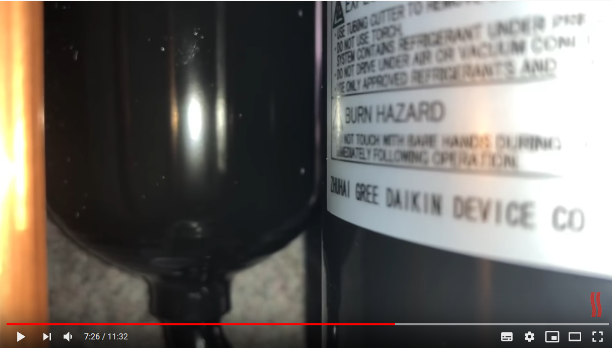

Από το video είδαμε ότι καταρχάς , φοράνε συμπιεστή  Zhuhai Gree Daikin Device Co Ltd . Σύμπραξη λοιπόν.
Και επιπρόσθετα, αν και υπάρχουν μικροδιαφορές, δεν φαίνεται να υπάρχει διαφορά στην ποιότητα κατασκευής.

Το βίντεο αναφέρετε σε παλιότερο DAIKIN μοντέλο. Αν δεις νεότερο βίντεο των Ρώσσων, με νεότερο μοντέλο ATXC20,  το compressor της εξ'ολοκλήρου δικό της. Επίσης, αν διαβάσεις τα comments θα δεις την αναφορά στο οτι η GREE πήρε τεχνογνωσία απο την DAIKIN.

17 λεπτά πριν, CorumD είπε
Άρα πληρώνεις ρεύμα για θέρμανση που δεν την έχεις ζητήσει = υπερκατανάλωση
13 λεπτά πριν, liakjim είπε
Σωστά, ισχύει. Το κλιματιστικό είναι οικονομικό, αλλά θα μπορούσε να ήταν περισσότερο αν μπορούσε να πετύχει την θερμοκρασία που έχουμε βαλει στο remote. Βέβαια, βλέπω οτι οσο μένει ανοιχτό, η θερμοκρασία σταθερά κατεβαίνει προς το 23.

9 ώρες πριν, Artakos είπε
Κοινοπραξια,και αντε να βρεις ποιος εφτιαξε τον συμπιεστη,η zhuhai?η gree?η daikin?ολοι?τα εξαρτήματα απο που?
Βεβαια λιγο σημασια εχει αυτο εαν εισαι ευχαριστημένος,η δεν το ψαχνεις τοοοσο πολυ,
Το made in δεν λεει κατι,
Δε πρόκειται να βγάλεις άκρη .  Η τεχνογνωσία μπορεί να είναι καθαρά της Gree μπορεί να είναι Gree-Daikin , μπορεί να είναι μόνο της Daikin αλλά η κατασκευή της Gree .
Τα υλικά είναι άλλο θέμα διότι σίγουρα υπάρχουν προμηθευτές πίσω απο αυτή την εταιρεία που προμηθεύουν πρώτες ύλες . Ότι και αν αγοράσεις εμπλέκονται δεκάδες ή 100άδες εταιρείες στη σήμερον ημέρα η κάθε μία εξειδικευμένη στο είδος της . Μην το ψάχνεις . Σε αυτή την εταιρεία συμπιεστών το 51%  ανήκει στην Gree και το 49% στην Daikin

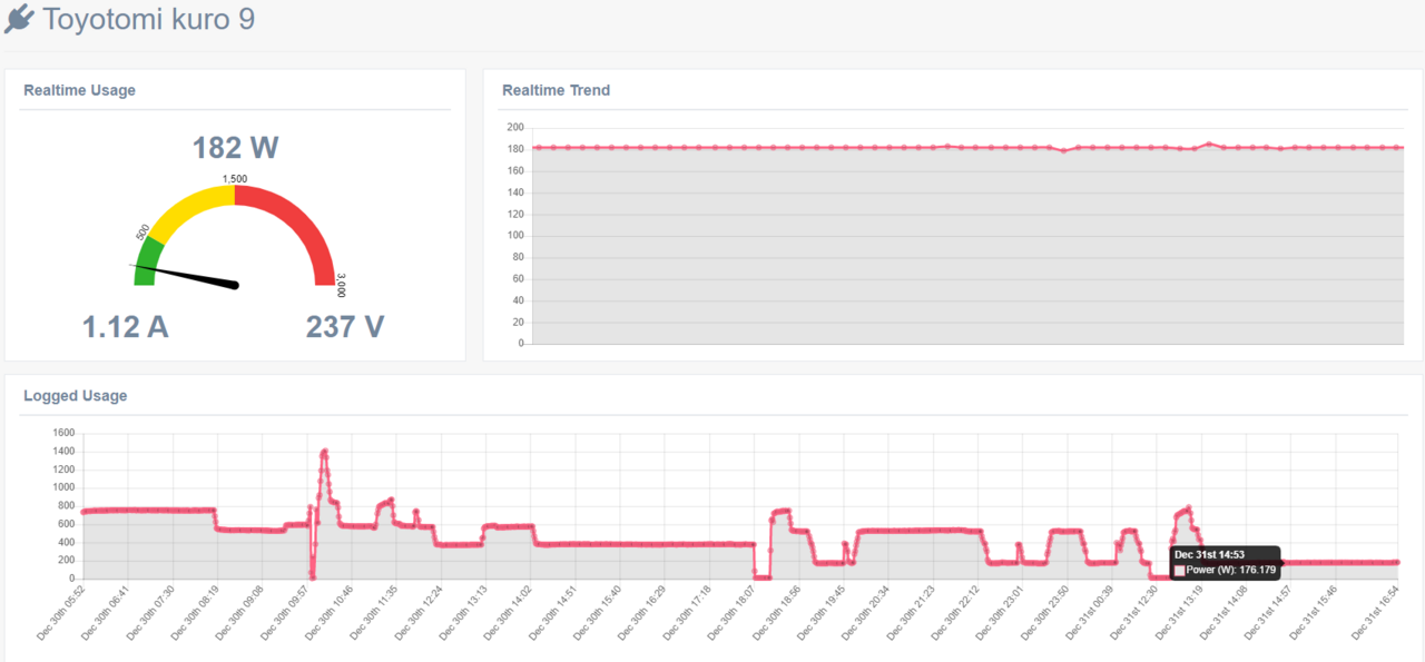

για πες μου μεταξυ των δυο σχεδιαγραμματων που βαζω εδω βασει λειτουργιας ποιο ειναι κινεζοφασον και ποιο δεν ειναι ,
23 λεπτά πριν, dimostr είπε
Ασφαλές συμπέρασμα θα βγάζαμε αν τα τουμπάραμε , εκτός και αν το kuro είναι ήδη σε πιο χαλαρό (από άποψη θερμικών αναγκών) χώρο.
