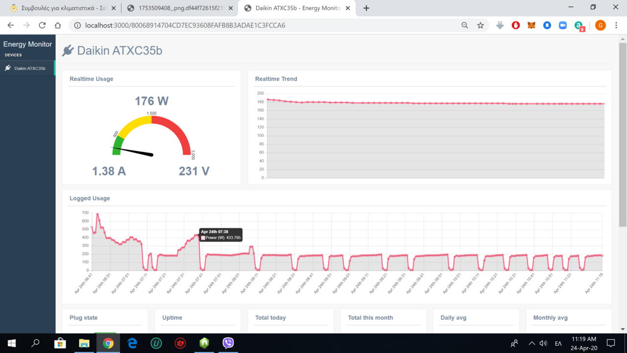

Αυτα είναι ολα σωστα σημεία, τώρα που έχω το smart plug, θα μπορέσω να συνεισφέρω με data. Mέχρι στιγμης είμαι εδω.

1 λεπτό πριν, liakjim είπε
Ασφαλές συμπέρασμα θα βγάζαμε αν τα τουμπάραμε , εκτός και αν το kuro είναι ήδη σε πιο χαλαρό (από άποψη θερμικών αναγκών) χώρο.
το kuro ειναι σε χωρο με παραθυρο και μπαλκονοπορτα και βορεινο ενω το daikin σε δωματιο με μπαλκονοποπρτα και αντολικο οι απωλειες στο δωματιο του kuro ειναι μεγαλυτερες αλλα δεν ειναι αυτο το θεμα  εδω το θεμα εριναι η συμπεριφορα του συμπιεστη ΑΚΟΜΑ και οταν εχει πιασει θερμοκρασια
4 λεπτά πριν, dimostr είπε
Απο οτι γνωριζω, εχεις στειλει ολα τα στοιχεια στην DAIKIN και περιμενεις απαντηση, σωστα;
(Γυρισα την λειτουργια απο quiet σε AUTO για να δω διαφορα)
Επεξ/σία από CorumD
16 λεπτά πριν, dimostr είπε
Ακριβώς.
Ο χώρος μπορεί να έδειχνε παρόμοια συμπεριφορά ή αν όχι παρόμοια, δυσμενέστερη εικόνα από αυτό που μας δείχνει το kuro και καλύτερη για το daikin.
Αν και στην τελική, ο χώρος σου, αναδεικνύει την προβληματική συμπεριφορά του daikin.
Μόλις τώρα, CorumD είπε
ναι και γω και ο liakjim ειλικρινα το κλιματιστικο απο θεμα θερμικης ανεσης δεν με προβληματιζει το θεμα τηςε αξιοπιστιασ με τρομαζει με τα 450 on off το 24/ωρο
Μόλις τώρα, dimostr είπε
Κοιτα, και εμενα αρχισε να κανει on/off καθε 10 λεπτα.

25 λεπτά πριν, turbakiasss είπε
Έχεις δει αν και τα δικά μας μοντέλα συμπεριφέρονται με αυτό τον τρόπο σε οριακές συνθήκες?
Άσχετο, μπορείς να δοκιμάσεις να δεις τι θα κάνει το κλιματιστικό με mode στο auto? Αν δλδ προσπαθεί να διορθώσει την υπερθέρμανση με λίγο χλιαρό αέρα ή αν έχει κάποια διαφορετική συμπεριφορά.
το εχω δοκιμασει δεν αλλαζει κατι δυστυχως το μονο που αλλαζει ειναι οτι σε μενα κανει τα on off σε χαμηλοτερα watt η υπερθερμανση ειναι οριακη εγω δεν προβληματιζομαι απο αυτο , η μονη μου ανυσηχια ειναι τα απειρα on off και μαλιστα στο σχεδιαγραμμα που βλεποεις απο την μεση και μετα ειναι με auto λειτουργιασ για υτο εχει χαμηλοτερα βατ
Επεξ/σία από dimostr
