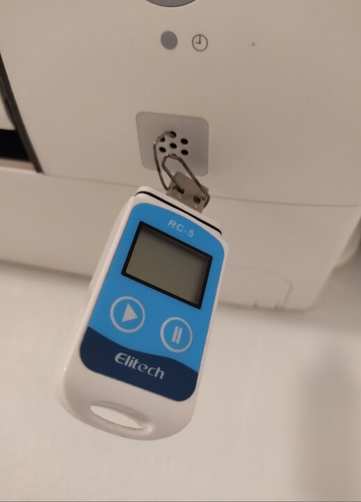

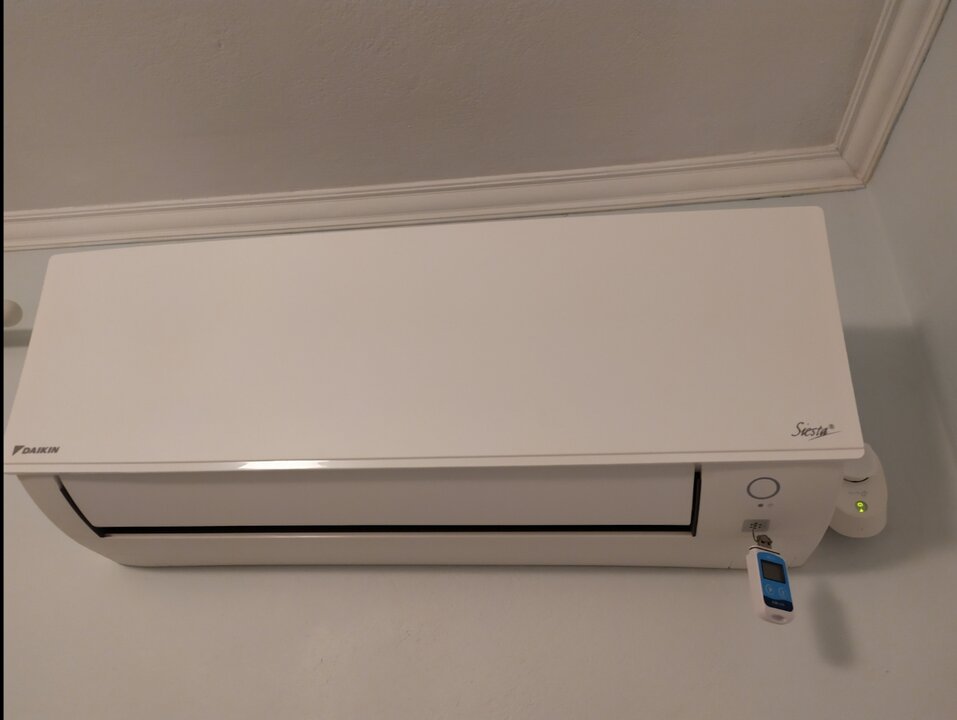

Με πιάνει μια έξαψη όταν είναι βραδιά μετρήσεων. Να το κοιτάξω; 🙄😁
Πιστεύω είμαι κοντά στον αισθητήρα:
IMG_20200424_211215.jpg.826b5f8d703764cbd9315e25fb11518b.jpgIMG_20200424_211200.jpg.85fc726a83518de6f970ce41757b7a9e.jpg
13 λεπτά πριν, liakjim είπε
Εγω θα το εβαζα απο πανω.
31 λεπτά πριν, rbx1000 είπε
Εκεί μέσα στις τρυπούλες είναι. Μιλάμε για 1-2εκατοστά υψομετρική διαφορά. Τέσπα, το πείραμα ξεκίνησε, δεν το πειράζω.

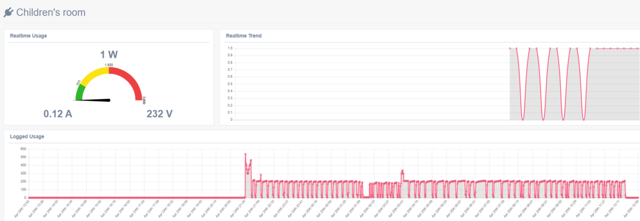

Το είχα βάλει στους 21 και έκανε τα ίδια on off ανά τριλεπτο οπότε το έκλεισα , ίσως αν το είχα στους 22 να συμπεριφερόταν λογικά  και αφού δεν έκανε και ιδιαίτερο κρύο και δεν ήθελα να ανέβει πολύ η θερμοκρασία μέσα στα δωμάτια  άναψα το kuro που έχει πιο σταθερή λειτουργία όταν ζητάς πιο χαμηλές θερμοκρασίες

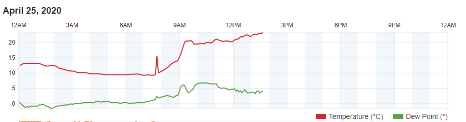

Οι δικές μου μετρήσεις με το DAIKIN ATXC25B σε ένα δωμάτιο 10τμ. Εξωτερική θερμοκρασία από 12.5 έως 9 όπως βλέπετε από έναν σταθμό ο οποίος είναι στα 300 μέτρα ακτίνα από το σπίτι μου. Δοκίμασα διάφορες ρυθμίσεις κατά τις 1:30 έως τις 4:00 :), ζητούμενη 23-22-21, quiet, echo, ανεμιστήρας στην πρώτη σκάλα, ανοιχτή-κλειστή πόρτα. Στο δωμάτιο η θερμοκρασία δεν έπεφτε από τους 22.5 ακόμα και όταν η ζητούμενη ήταν 21. Στους 23 ζητούμενη που το έχω συνήθως έχω 24 μέσα στο δωμάτιο.
Τον χειμώνα με εξωτερική 9 και κάτω δεν είχα κανένα πρόβλημα και γενικά είμαι πολύ ευχαριστημένος και με την οικονομία και με την θερμική άνεση.
1 ώρα πριν, argimeg είπε
