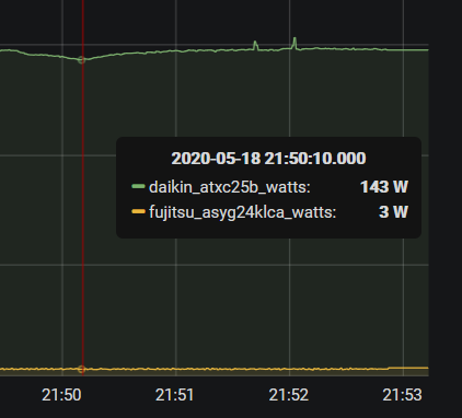

To Daikin ATXC25B, άρχισε τα on off με ζήτηση 26. 17τμ δωμάτιο.
Βλέπω ότι κατεβαίνει στα λίγο κάτω από 140W. Ούτε άσχημα ούτε κάτι το εξαιρετικό.
Προσεγγίζει τα ελάχιστα που έχω δει με το carrier. Έχει όμως σαφώς περισσότερη παροχή αέρα από το carrier, παρόλο που είναι στο αθόρυβο. Πιο κάτω δεν πάει. Έχω την αίσθηση ότι έχει μεγαλύτερο eer από το carrier στα χαμηλά watts.
