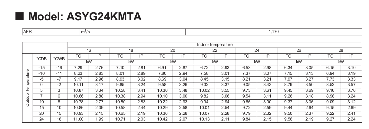

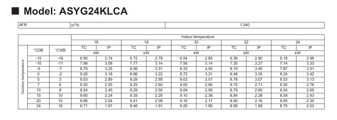

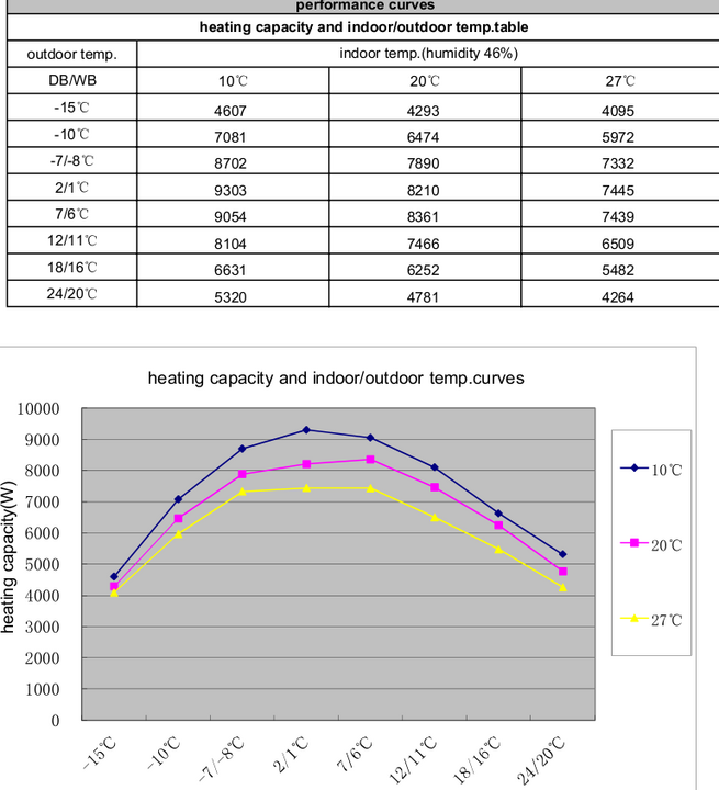

Για Β. Ελλάδα δεν θα συνιστούσα το Fujitsu. Πιάνει εύκολα πάγο σε πολλά κρύα. Εκτός αν μένεις κάπου που δεν πάει συχνά κάτω από 2C και έχεις ξηρό κλίμα.
Αν δεν έχεις μόνωση , θα έβαζα 24άρι και μάλιστα σκληροπυρηνικό.
Το haier tundra green , έχει και το capacity και την τιμή και το scop ,έχει eurovent και τον όγκο της εξωτερικής (άρα απάθεια σε πάγους) και το έχουμε δει να δουλεύει σωστά σε μέλη εδώ μέσα και έχει και καλή εγγύηση με 5 έτη :
https://www.bestprice.gr/item/2155327575/haier-tundra-green-as68tebhra1u68reffra.html
δίνει στους -7C , 7890W capacity με μέσα 20C!!!
Το asyg24klca έχει περιέργως ακόμα μεγαλύτερο capacity . Λέω περιέργως μιας και είναι μια σταλιά σε μέγεθος. Δίνει 8.33KW στους -7C και μέσα 20C!!! Εντυπωσιακή τιμή και μάλιστα δεν έχω δει 24άρι που να πηγαίνει τόσο ψηλά, παρά μόνο το ASYG24KMTA .   Όμως μιας και το έχω, όπως είπα πιο πάνω , τα θέματα ευπάθειας σε παγοποίηση (το τίμημα του μικρού μεγέθους) , με κάνει να το προτείνω για μέρη όπου ιδανικά δεν θα βλέπουν για πολλές ημέρες κάτω από 3-4C και όχι σε συνδυασμό με υψηλή υγρασία.
Να και το ASYG24KMTA .
Χαμηλότερη τιμή 1320€ https://www.e-klimashop.gr/fujitsu-24000-btuh/340-κλιματιστικο-fujitsu-asyg24kmtaaoyg24kmta-μετρητοις.html
Έχει μεγαλύτερη εξωτερική μονάδα, στα 716 × 820 × 315εκ αντί για 632 × 799 × 290εκ του KLCA (βασικά το 24άρι klca είναι το 18αρι kmta) , οπότε μπορεί να μην πιάνει και πάγο τόσο εύκολα. Δεν το ξέρω.
Συγκριτικά το haier έχει 697 ×  890 × 353εκ εξωτερική μονάδα.
Επίσης συγκριτικά, το θηριώδες AP71VG https://www.skroutz.gr/s/19028323/Mitsubishi-MSZ-MUZ-AP71VG.html
με την εξωτερική μονάδα των 840 × 880 × 330εκ , δίνει "μόλις" , 5.83KW στους -5 και μέσα 21C.
Πραγματικό επίτευγμα λοιπόν το fujitsu.
