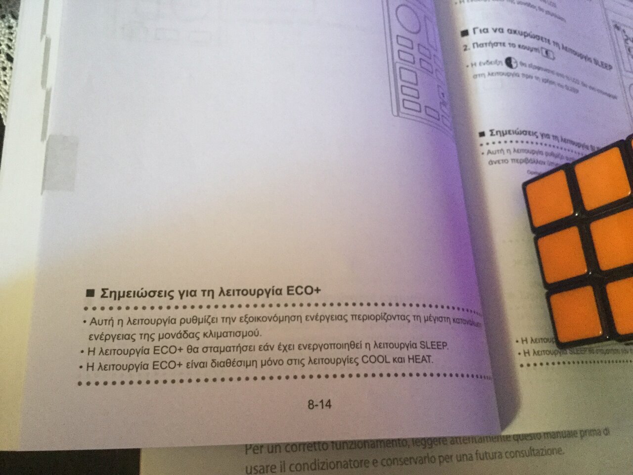

Ας μου εξηγήσει κάποιος κάτι...
100% part load λέει το Shorai
Με 7C εξωτερικη, 6000watt απόδοση , κατανάλωση 1600watt.
Τι σημαίνει το παραπάνω;
Στους 7C θα πάει πάνω από 1600watt καταναλωση αν χρειαστεί ο χώρος η όχι;

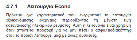

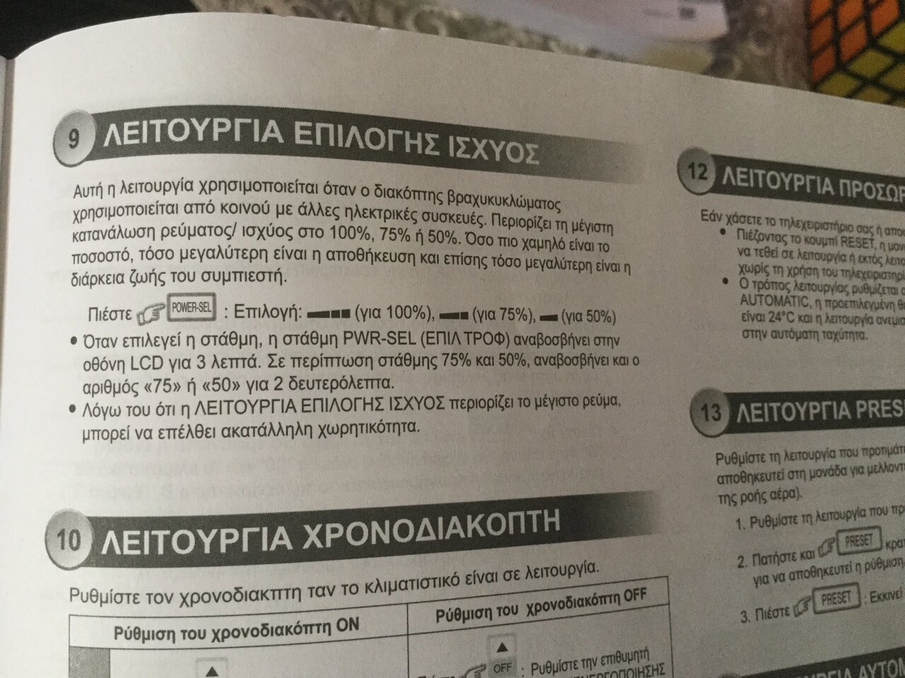

δε θα παει
γι αυτο γραφει το manual οτι μπορει να επελθει ακαταλληλη χωρητικοτητα

10 λεπτά πριν, rbx1000 είπε
ναι και αφου το θελει μονο για ψυξη του ειπα οτι με τις σημερινες τιμες να παρει το μιραι.
δεν αξιζει να παει σε σοραι λογω κοστους
δε θα παει
Άλλο ρωτάω άσε το power select. Είναι μια απορία που δεν μου την έχει λύσει κανένας μέχρι στιγμής..
Η απορια είναι η εξής : Έχουμε τον πίνακα με τα part load της Toshiba. Εκεί λέει ότι στους 7C εξωτερική θερμοκρασία, στο 100% φορτιο βγάζει 6000watt θέρμανση με κατανάλωση 1600watt.
Άρα η μέγιστη κατανάλωση στους 7C εξωτερική είναι 1600watt και η μέγιστη απόδοση είναι 6000watt ?
Η μπορεί να πάει και παραπανω η κατανάλωση και απόδοση εάν χρειάζεται ο χώρος μας..; (Στους 7C πάντα)

5 λεπτά πριν, liakjim είπε
Ακριβώς :
Για μενα στην προκειμένη περίπτωση δεν έχει άδικο ο guzel, το 18000 και πέφτει πολύ χαμηλά (πολλές φορές λιγότερο από πολλά 9000btu της αγοράς μας) και σε συνδυασμό με το power select δίνει ευελιξία μεγάλη.. ειδικά αν μιλάμε διαφορά 16-18btu και ο άλλος είναι άνετα οικονομικά εννοείτε καλύτερα το 18 shorai από το 16000btu..
