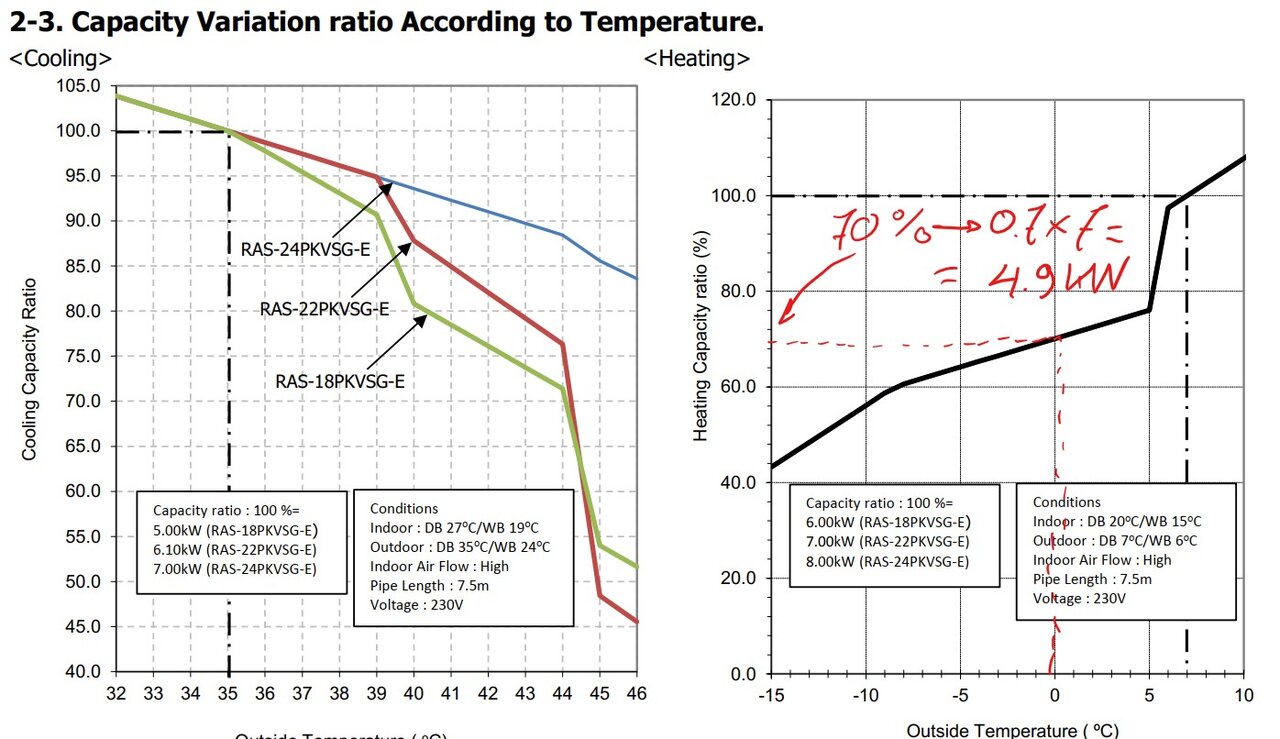

Όπως βλέπεις στους 0C, έχει χάσει 30% και έχει πάει στα 4.9KW δλδ 16719btus.
Θα φτάσουν στα πολλά κρύα; Στη ψύξη; Που θα έχει πέσει στα 5.3KW στους 40C;

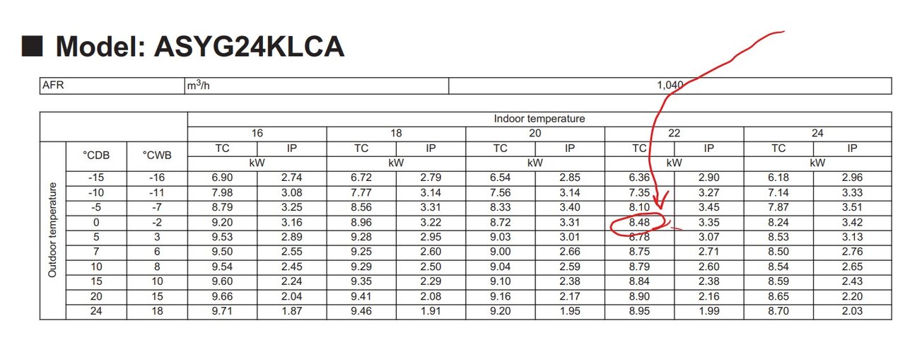

Το κλιματιστικό το έχω. Είναι σαν να έκαναν πείραμα εκεί στη fujitsu για να δουν, πόση ισχύ και απόδοση μπορώ να χωρέσω σε αδιανόητα μικρό μέγεθος.
Το Capacity όπως βλέπεις, είναι στους 0C έξω 8.48KW !!!! ή 28936BTUs !!!!
To οποίο είναι συγκλονιστικό , αν σκεφτείς πόσο μικρή είναι η εσωτερική μονάδα.

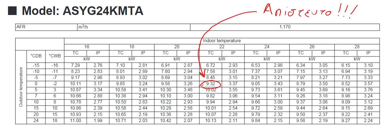

Προσωπικα συνεχίζω να εχω αμφιβολίες σχετικα με τις αποδόσεις που δίνει η Fujitsu (σχετικά με το Capacity / Temperature και πόσο συγκρίσιμες είναι οι τιμές),  ισως κάτι δεν καταλαβαίνουμε, ίσως κάτι μας διαφεύγει.. δεν ξερω τι...(Total Capacity? Χωρις Defrost? Κάνουν ποιες διορθώσεις?)
(Αμφιβολίες οχι ως προς την εγκυρότητα τους αλλα την χρησιμότητα τους για τις συγκρίσεις που κάνουμε)
Στους 20C εσωτερική θερμοκρασία σύμφωνα με τις παραπάνω τιμες απο τον πίνακα για το 24KLCA (με Total Capacity) βγαίνει το εξης απλό διάγραμμα:

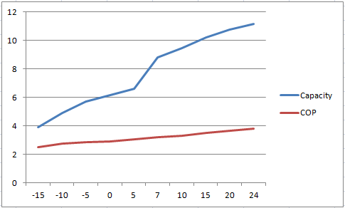

Αντίστοιχα του Shorai 24 (με MAX Capacity) βγαίνει ως εξης:

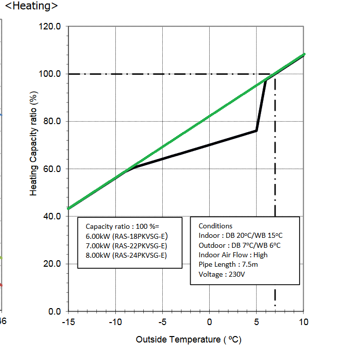

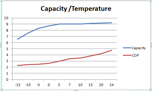

Επίσης ενδιαφερον ειναι το κλασσικό διαγραμα Toshiba Heating Capacity Ratio με μία επιπλέον γραμμη..

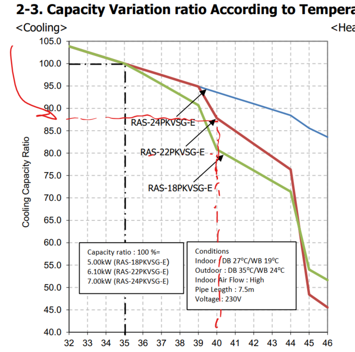

12 ώρες πριν, liakjim είπε
Το edge έχει ίδια ονομαστική με το shorai στα 6.1KW
Πάνω κάτω , το ίδιο μηχάνημα
Όπως βλέπεις, στους 40C έχει χάσει το 13% του capacity.
Θα πρέπει λοιπόν να μελετήσεις με μελέτη απωλειών, αν τα 5.3KW δλδ 18000btus θα φτάνουν για τον χώρο σου.
Το 24άρι έχει χάσει μόλις 5% περίπου , δλδ 6,65KW ή 22690.74BTus.
Σημαντική διαφορά.
Άρα, κανείς μας δεν μπορεί να σου πει. Μπορεί να φτάνει και το 18άρι, μπορεί ούτε το 24άρι. Εξαρτάται από τι ζητάει ο χώρος σου.

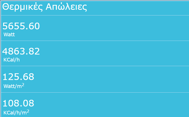

Έτρεξα τον υπολογισμό απωλειών μόνο για τη σαλοκουζίνα που θα τοποθετηθεί το κλιματιστικό (45τμ) και μου έβγαλε τα εξής
Το κλιματιστικό θα χρησιμοποιηθεί κυρίως για ψύξη και θα είναι ανοιχτό σχεδόν 24/7 στους 26 βαθμούς. Επομένως θέλω κάτι με υψηλό seer
Θα έπαιρνα το 22αρι edge.

Δεν ξέρω. Μπορεί το max να είναι ο τρόπος που η Toshiba λέει αυτό οι άλλοι λένε total.
Η γραμμή διόρθωσης μου θυμίζει το Fujitsu που κόβει απότομα στροφές ανεμιστήρα. Πιο κάτω έτσι και αλλιώς ενώνονται οπότε η σύγκριση μάλλον παραμένει valid.

Το διάγραμμα του Fujitsu , μου θύμισε το gree amber
