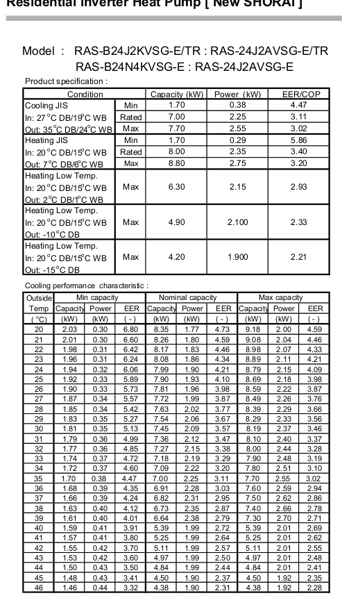

Καταλαβαίνω ότι κοιτάς το 18άρι edge
Πάμε να δούμε τον πίνακά του :
Τα 20484btus είναι περίπου 6KW .
Αν πάμε στη στήλη με το nominal capacity, βλέπουμε ότι η toshiba (αλλά και όλες οι εταιρίες) δίνουν εύρη όπου τα μέγιστα είναι το μέγιστο nominal , το οποίο πάντα είναι σε πολύ ευνοικές συνθήκες δλδ όπως βλέπεις με εξωτερική 20C σε ψύξη....
κοινώς δεν μας ενδιαφέρει στην πράξη.
Αυτό που πρέπει να δούμε είναι πόσο αποδίδει στον χώρο που ζούμε πχ αν εκεί που μένεις το καλοκαίρι έχει 40άρια ή κάτι άλλο, θα πρέπει να δεις με εξωτερική τάδε, πόσο capacity έχει;
πχ στο edge πάντα, στους 40 εξωτερική και μέσα 27 (στάνταρ τιμή) , δίνει capacity 4.83KW  = 16583btus

Ναι αλλά σε συγκεκριμένες συνθήκες.

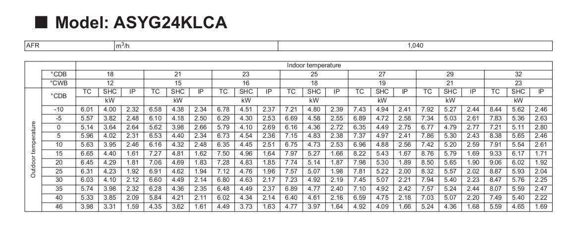

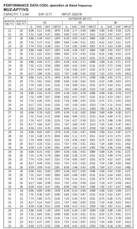

Παράδειγμα , αν ο χώρος σου θέλει 6KW για να καλύψει τις απώλειες
τότε το 24άρι edge δεν θα μπορούσε να καλύψει τον χώρο στους 40C μιας και δίνει 5.39KW
όμως το AP71 mitsubishi που δίνει 6.39KW θα μπορούσε
όπως θα μπορούσε και το asyg24klca με τα 6.59KW
Αν η θερμοκρασία έμενε μέχρι 39C, τότε με τα 7.3KW το edge θα ήταν οκ/

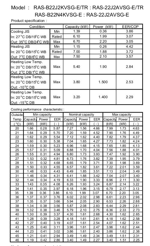

Οι πίνακες του 22Κ edge είναι ετσι :
