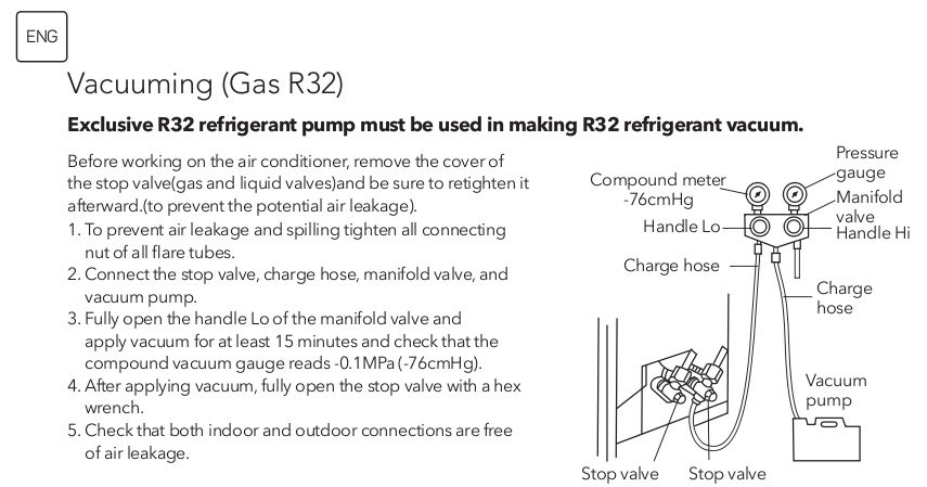

Μελετάς τις οδηγίες εγκατάστασης https://tesla.info/wp-content/uploads/2019/03/Tesla_AC_User_Manual-min.pdf
1. Θα δεις ότι υπάρχουν επιτρεπτές αποστάσεις από εμπόδια, τοίχους, ταβάνια κτλ, τόσο της εσωτερικής όσο και της εξωτερικής μονάδας.
2. Επίσης περιγράφουν τη διαδικασία εκκένωσης του αέρα από τις σωληνώσεις με χρήση αντλίας κενού.
3. Δεν λένε κάπου το ελάχιστο μήκος σωληνώσεων , συνήθως το θέλουμε πάνω από 1.5, 2 ή και 3 μέτρα. Οπότε πρέπει να πάρεις τηλ την αντιπροσωπία.
Ειδικά τα 2 και 3 είναι μη διαπραγματεύσιμα για την ορθή λειτουργία και απόδοση , οπότε τα αναφέρεις από πριν ότι τα απαιτείς ενώ αν ξεκινήσουν τα μα-μου. γελάκια, "ξέρω εγώ που σου μιλάω κτλ", τους διώχνεις.

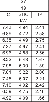

Είναι θέμα προγραμματισμού και μάλλον προστασίας μέγιστων ρευμάτων ανάλογα τη θερμοκρασία.
Αν δεις ρίχνει 700W unput power
Από 2.7 -> 2.01
Δεν έχω δει κάπου τα στοιχεία αυτά της προστασίας για το edge , αλλά στο asyg24klca που το έχω, πάει κάπως έτσι :

edit Το βρήκα
Μέσα σε έναν βαθμό, 40->39 από 12Α πάει στα 8.4Α !!!

Ναι ! Αυτό ήθελα να ελέγξω και στο Fujitsu και έψαχνα το manual :)

Ναι , εξηγεί ξεκάθαρα την πολύ απότομη μείωση στο capacity. Απλά ρίχνει απότομα τα ρεύματα για προστασία (από υπερθέρμανση;;;; μάλλον)
Και το fujitsu το κάνει προφανώς, αλλά πάνω από τους 40 (από 2.18 -> 1.66)

Από πλευράς αποτελεσματικότητας τι είναι προτιμότερο ,να σου κάνει κενό με ελαττωματική αντλία η να κάνει εκδίωξη , αν υποθέσουμε ότι δε λαμβάνουμε υπόψιν το περιβαλλοντικό αντίκτυπο από το υγρό
2 λεπτά πριν, dimostr είπε
Απο οσο ξέρω το προβλημα με αυτο ειναι
  1. Θα χάσεις ψυκτικο υγρο και θα εχεις θεμα εαν ειναι μεγαλες σε μηκος οι σωλήνες (θα ζησει λιγοτερο ο κομπρεσορας μαλλον)
  2. Δεν εισαι σιγουρος οτι εχει φυγει ο αερας
  3. Δεν ειναι σιγουρο οτι θα διώξει την υγρασία οπως με το κενο που εξατμιζεται σιγα σιγα
