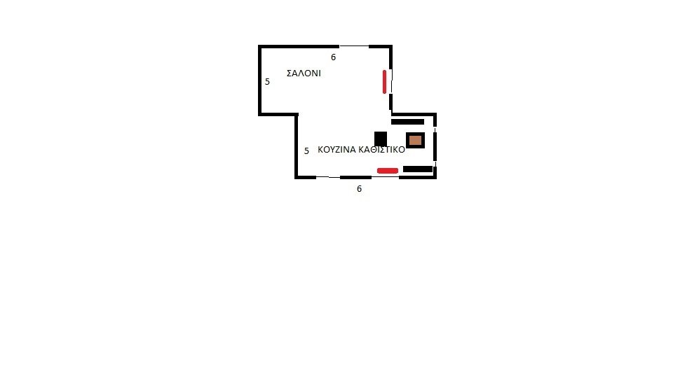

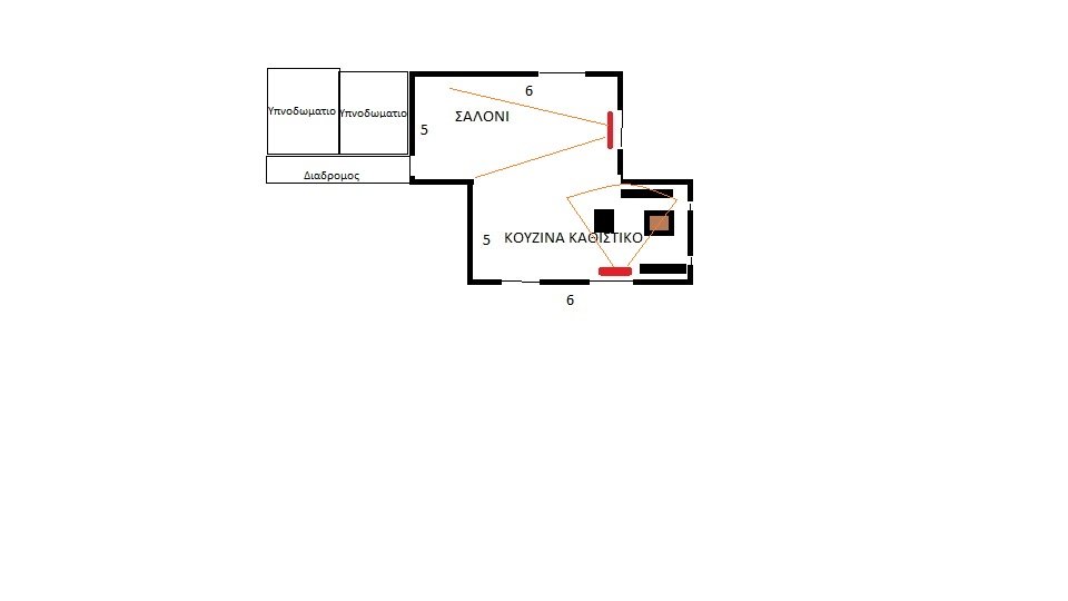

 O Χωρος ειναι εναιος χωρις πορτα , απλα σκεφτηκα επειδη πιοα συχνα καθομαστε στο καθιστικο να βαλω 1 μοναδα 12Ο00BTU να χτυπαέι προς τον χωρο αυτο και αν χρειαστει να βαλω σε λειτουγεια το 2ο που χτυπαει προς το σαλόνι ..   επισυν'απτω σκιτσο
ακόμη αν και ειναι  μακρια θα στελνει ζεστο αερα μεσω του διαδρομου στα υπνοδωμάτια

23 ώρες πριν, antykaps είπε
Καλησπέρα  και πάλι
οπως ειπα σκρφτηκα να βαλω 2 κλιματιστικα   στις  θεσεις που φαινονται στο σκιτσο που επισυναπτω . με το κοκκινο χρωμα
ο χωρος που χρησιμοποιουμε καθμερινα αιν το καθιστικο ενω στο σαλονι σπανια καθομαστε,,
τι γνωμη εχετε
Μηπως θα  επρεπε να παρω 1 μεγαλυτερο 22 η 24  και αν ναι ποια η θεση που προτεινετε

2 ώρες πριν, antykaps είπε
 Και ποια δεν ειναι φασον σήμερα ?
καταρχας ποσα μετρα αποσταση έχεις και ποσα τετραγωνικα ειναι  ο χωρος??? Και αυτο που σκεφτηκες δεν θα σου κανει δουλεια για τον απλουστατο λογο οτι αν ανοιξεις το ac της κουζινα θα φυσαει προς το σαλονι και θα κόβει το ac του σαλονιου η θα δουλευει με χαμηλες στροφες λογω οτι θα πιανει την θερμοκρασια που έχεις βαλει...επισης  θα τα δουλευεις για ψυξη μονο ή και για θερμανση????
