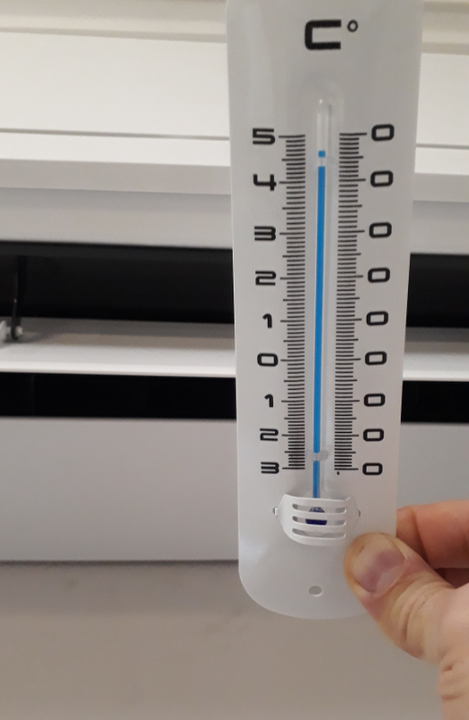

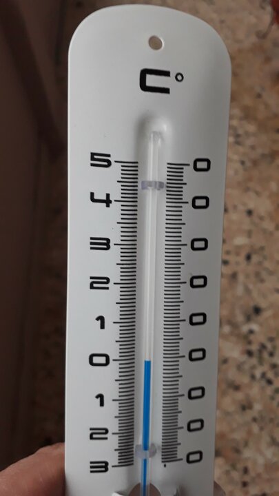

Λοιπον το shorai κανει φοβερη δουλεια.Εξω ειχε -3 χθες βραδυ και τωρα εχει -1 και μεσα κρατα χαλαρα τον χωρο στους 22 βαθμους(39τμ)
Επιλογη fan στο auto και με επιλογη θερμοκρασιας στους 24 βαθμους δουλευει εντελως αθορυβα μεσα/εξω.Οταν ξεπερνα τους 22 βαθμους ριχνω τη θερμοκρασια 1 μοναδα κατω.
Εννοειται δεν σβηνει καθολου.Απλα το βραδυ το βαζω σε eco λειτουργια και στους 22 βαθμους .
Θα το ξαναπω...η εξωτερικη μοναδα ειναι εντυπωσιακα αθορυβη.
Πολυ ικανοποιημενος για το συγκεκριμενο μοντελο.
Στις φωτος μετρησα καπως μπακαλιστικα ταυτοχρονα την θερμοκρασια εξω/μεσα(μπροστα απ τις περσιδες) .
