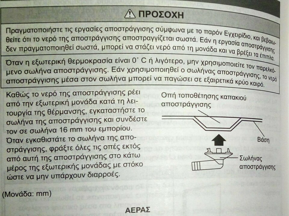

Τωρα με τις παγωνιές  (--6, -8) καθημερινα.. παγωνει η αποχετευση του κλιματιστικού και κανει υπερχειλιση και κρεμονται κρυσταλα..
Η βουλωμένη απο πάγο σωλήνα αποχετευσης δημιουργεί καποιο προβλημα στην λειτουργεία του κλιματιστικού..
Επισης εχω παρατηρησει την νυχτα που ειναι υσηχία να ακουγετε ενας  μεταλικος θορυβος απο την εξ μοναδα του  κλιματιστικου ..
υποθετω πως ειναι κοματια πάγου που πεφτουν ειτε μεσα στο μεταλικο δαπεδο της μοναδας  η σε καγκελο που ειναι διπλα και κατω απο την μοναδα..
Στο εγχειρίδιο εγκατάστασης για το δικό μου κλιματιστικό, λέει ότι πρέπει να αφαιρείται στα πολύ κρύα. Μάλλον πρέπει να το βγάλεις.
Κοιταξα στο Manual  (toyotomi hiro eco 709R32)  αλλα δεν ειδα να αναφερει κατι  , το σκεφτηκα και εγω να βγάλω  τον σωλήνα αλλα μάλον το νερο ια πιτσιλισει τον τοιχο και θα παγωσει .
Θα το δοκιμασω σημερα το βραδυ και θα δουμε
ακομη σκεφτομαι να  μονωσω τον σωληνα αποστραγγισης λετε να γινει κατι ή θα παγωνει στο στομιο στην βαση του κλιματιστικου?

Βγάλτο να ησυχάσεις.. Βέβαια με τόσο χαμηλές θερμοκρασίες είμαι περίεργος αν τα καταφέρνει και τι απόδοση έχει. Κάθε πότε κάνει απόψυξη έχεις δει;

Επίσης η φωτογραφία λέει σωλήνα διαμέτρου 16mm. Λογικά είναι δυσκολότερο ακόμα κι αν πιάσει πάγο, να βουλώσει τελείως
