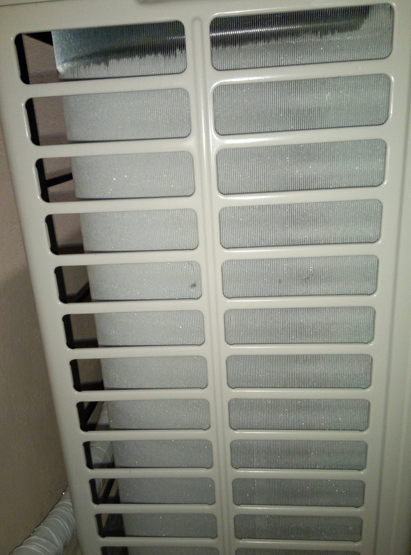

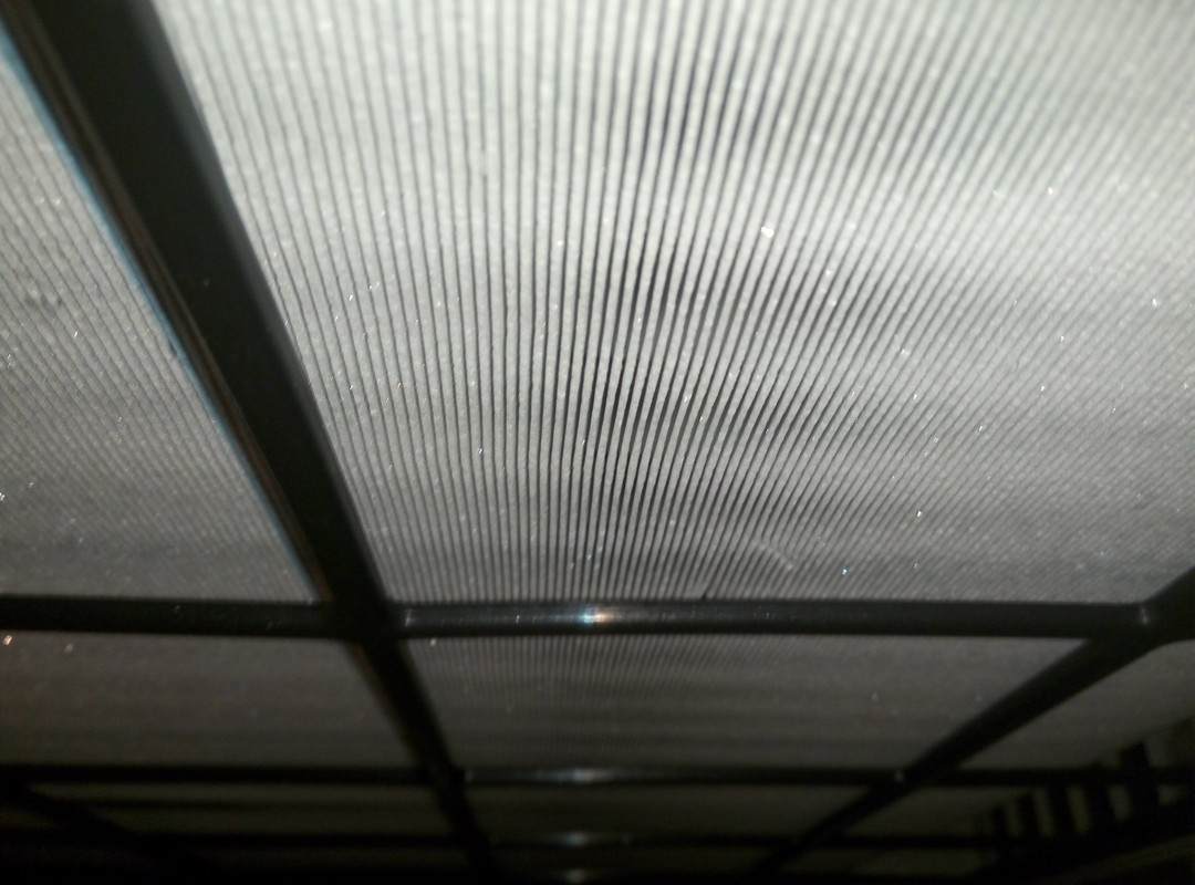

Ζορίζεται παραπάνω απόψε το Fujitsu. Ρύθμιση στους 23, θερμοκρασία στον ενιαίο των 60τμ περίπου 20,5-21. Κατανάλωση δεν ξέρω.
Καταρχάς το καταλαβαίνεις από τον ήχο της εξωτερικής μονάδας που κάνει σαν ελικόπτερο:
Συγκριτικά, όταν η μονάδα είναι χαλαρή (εδώ με 7C εξωτερική).

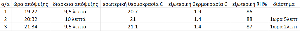

Τέλος μιας και ήμουν σπίτι, έκανα καταγραφή των παύσεων για απόψυξη.
Εδώ οι τιμές. Τι λέτε? Φυσιολογικό?
ΥΓ Θα πειραματιστώ να βάλω τη ρύθμιση πιο χαμηλά, μήπως αυξήσω το διάστημα πχ στους 22.
Πάντως έτσι όπως είναι τώρα, ουσιαστικά έχω 50' περίπου θέρμανση για κάθε μία ώρα λειτουργίας. Με το κοντομάνικο είμαι πάντως.

Φυσιολογικά όλα είναι, αν δεν πέφτει σημαντικά η εσωτερική θερμοκρασία όταν κλείνει για απόψυξη δεν υπάρχει θέμα. Η επιφάνεια του εναλλάκτη που διέρχεται ο αέρας και το μέγεθος όπως είπες παίζουν ρόλο.
