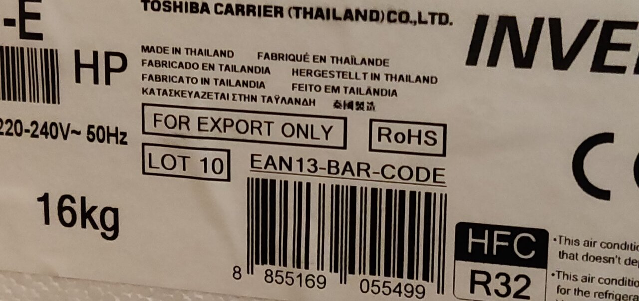

Πριν λίγο έφεραν το Toshiba.... Made in Thailand Τελικά....
Απο εβδομάδα εγκατάσταση....
