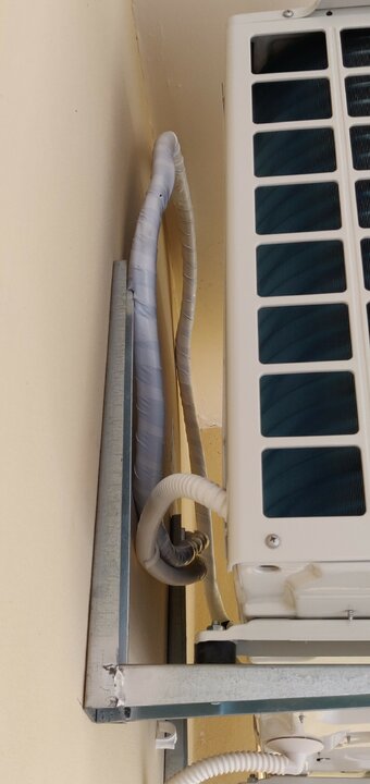

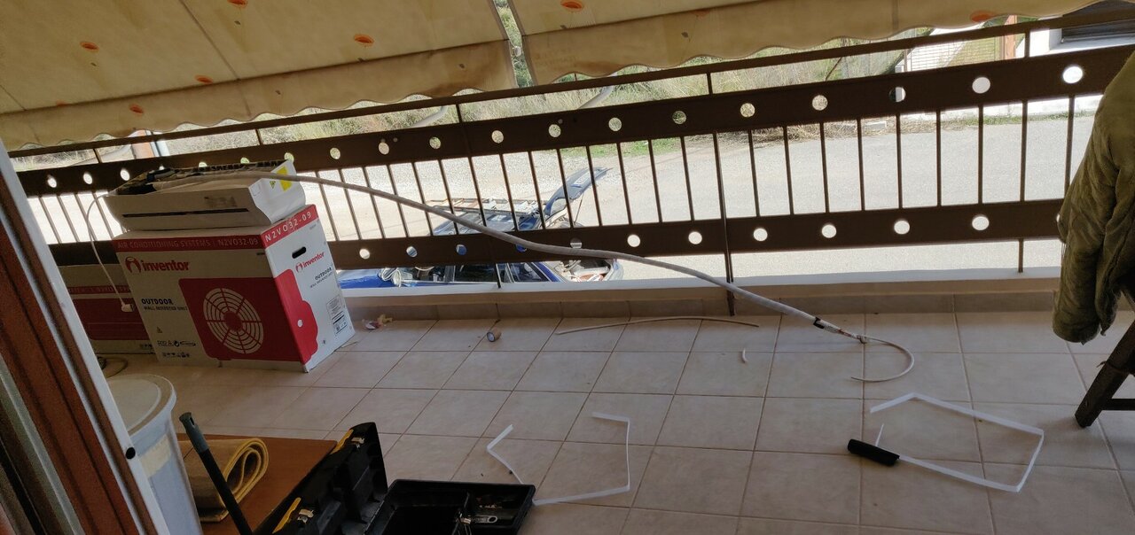

Σήμερα το πρωί ήρθαν Τεχνικοι και αντικατεστησαν το προβληματικό Omnia με το Nemesis....
Συνολικά ήταν λίγο τσαπατσουληδες αφού κάνανε γρήγορα για να φύγουν...
Άφησαν σοβαδες, καλώδια και κουτιά από το κλιματιστικό και έφυγαν....σα Λαγοί....
Αλλα......
Επειδή προφανώς είχαν οδηγίες από την Inventor τα βασικά τα εκαναν by the book
Αποστάσεις από τοίχους....
Αντλία κενου
3 μέτρα σωληνα
Αντικραδασμικα...
Βέβαια Αυτοί έλεγαν ότι είναι υπερβολικές λεπτομέρειες.... Ολα αυτά...
Και επειδη συνεργάζονται με Κωτσοβολο και βάζουν 7,8 κλιματιστικα την ημέρα θεωρώ όπως κατάλαβα ότι εν γένει δεν κάνουν τις εγκαταστάσεις.. με . Όλους τους κανόνες....
Αφού... Οπως είπαν είναι λίγο υπερβολικά όλα αυτά...
Λίγο που το δούλεψα,η μειωση στον θόρυβο "ακούγεται" ... Αλλα και η απόδοση της εσωτερικής μονάδας επίσης φαίνεται ανώτερη....
