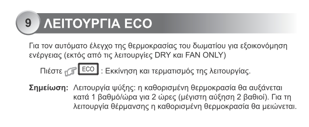

Μήπως έχεις πατημένο το ECO😂😂 μήπως εγώ έχω το παλιό....
Σε τι θερμοκρασίες παίζεις τώρα?
Εγώ έχω εξωτερική 14c εσωτερική 21c
Fan στο auto....

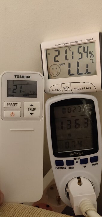

130w έχω πιάσει και εγώ στους 21 βαθμούς. Αλλά νιώθουμε πιο άνετα με 22 ;)
Αν θεωρήσουμε ότι το δικό μου χωρίς powersel δουλεύει στο 100% και έχει τέτοια κατανάλωση, άστο μόνιμα στο 100%!
Το μηχάνημα είναι πραγματικά αριστουργημα σε όλα του!

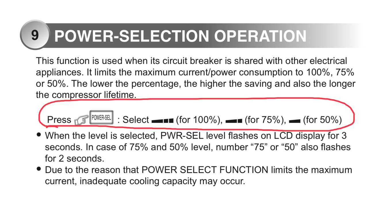

Πατώντας το  Power-Sel στο control  σου δίνει τις τρεις επιλογές 100-75-50
Απλώς να διευκρινίσω κάτι για να μην μπερδευτείτε . Ο λόγος που έχει αυτή την λειτουργία το Toshiba είναι για να φιμώσεις τα μέγιστα ρεύματα του μηχανήματος (άρα και την μέγιστη ψυκτική ή θερμική του απόδοση) όταν το μηχάνημα είναι εγκατεστημένο πάνω σε γραμμή ρεύματος με άλλες συσκευές . Αν η ασφάλεια σου είναι 16 άρα (παράδειγμα) το μηχάνημα τραβάει μέγιστα ρεύματα ( όταν χρειαστεί) 10 Amperes και εχεις και κάποια άλλη συσκευή στην ίδια γραμμή που όταν δουλεύει τραβάει  άλλα 10 Amperes προφανώς και οι δύο συσκευές μαζί δεν μπορούν να παίξουν (θα ρίξουν την ασφάλεια) . Οπότε με αυτή την επιλογή η Toshiba σου δίνει την δυνατότητα να "υποβιβάσεις" το μηχάνημα για να μην υπάρχει θέμα με την ασφάλεια της γραμμής . Για μένα είναι περιττό . Δεν θα ήθελα το μηχάνημα να μην αποδίδει τα μέγιστα . Θα φρόντιζα να γίνει αλλαγή της γραμμής απο τον πίνακα και της ασφάλειας ή να περαστεί νέα γραμμή . Για κάποιον άλλον μπορεί να είναι αναγκαίο κακό αλλά θα επέμενα να κάνει το πρώτο που ανέφερα !

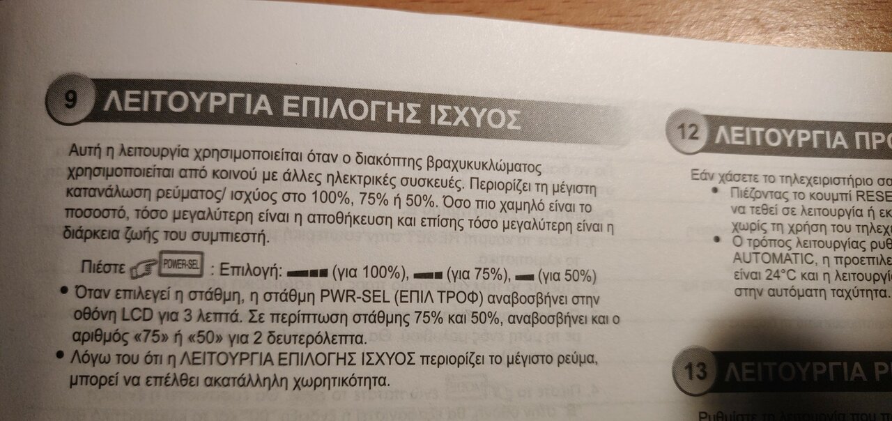

2 ώρες πριν, anergos13 είπε
Τωρα όσο αφορά το power sel... Δεν ξερω τι γίνεται.... και το εγχειρίδιο (hard copy) το αναφερει....
Ο ακριβής τύπος του μοντέλου είναι..
RAS-18PKVSG-E
το σκότωσαν στη μετάφραση 😂
51 λεπτά πριν, Dare-Devil είπε
αν μενεις στο ενοικιο ειναι μεγαλο πλεονεκτημα αυτο που προσφερει η toshiba. Δε την ηξερα τη λειτουργια μολις μας ενημερωσε ο φιλος παραπανω, αλλα αν την ειχε και το δικο μου πολυ θα μου αρεσε. Το κουμπι eco απο την αλλη εχει αλλη φιλοσοφια.
Την οποια λειτουργια δεν εχω δοκιμασει....

Ναι αν δεν μπορείς να πειράξεις την ηλεκτρολογική εγκατάσταση  και πάλι όμως δεν έχει τόσο νόημα . Αν ο χώρος σου θέλει 24άρι αλλά εξαιτίας την ηλεκτρολογικής γραμμής σου πρέπει να ρίξεις την απόδοση του μηχανήματος και μετά να το κάνεις να συμπεριφέρεται σαν 18άρι και να μην σε καλύπτει δεν βρίσκω κάποιο νόημα  να έχεις μηχάνημα που δεν θα καλύπτει τον χώρο σου . Αλλά και πάλι το να παίζει ταυτόχρονα με το κλιματιστικό κάποια άλλη ενεργοβόρα συσκευή (δεν αναφέρομαι σε pc, τηλεόραση , ψυγείο , πλυντήριο αλλά σε κάποια συσκευή που θα τραβάει πολλά amperes)  στην ίδια γραμμή και να έχεις την ανάγκη να μειώσεις την απόδοση του μηχανήματος πάλι δεν το θεωρώ απο την εμπειρία μου ότι παίζει εύκολα σαν σενάριο .
Αυτή η λειτουργία είναι για ειδικές περιπτώσεις. Θα μπορούσε να είναι χρήσιμη σε ένα μαγαζί ή εργαστήριο με επαγγελματικά εργαλεία που τραβάνε πολύ ρεύμα όπου έχεις θέματα με τις γραμμές του πίνακα οπότε για κάποιο μικρό χρονικό διάστημα όπου θα λειτουργεί κάποια ενεργοβόρα επαγγελματική συσκευή για να κάνεις μια εργασία να ρίχνεις την απόδοση του κλιματιστικού και ας ανέβει η θερμοκρασία του χώρου για αυτό το χρονικό διάστημα  αν δεν σε ενοχλεί αυτό .
Υ.Γ Δεν κατάφερα να βρω κάποιο σχετικό πίνακα για το πως συμπεριφέρεται το κλιματιστικό με αυτές τις λειτουργίες (μέγιστε αποδόσεις σε btu/h , μέγιστα amperes κτλ )
