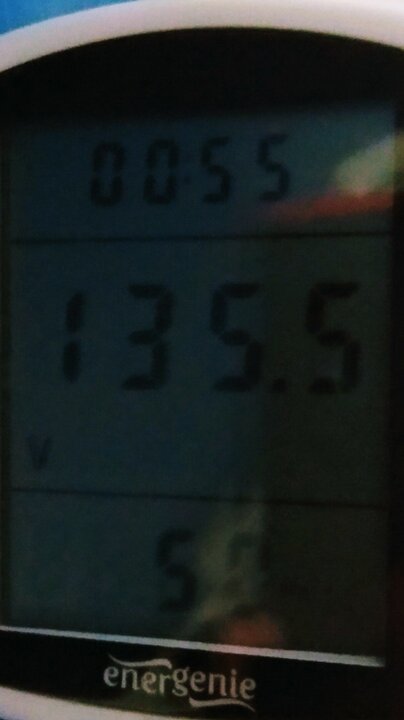

4 ώρες πριν, argitt είπε
Και όμως δουλεύει...
Δεν κατάλαβα τίποτα ...! Τί θες να πεις ;
Επεξ/σία από Dare-Devil
5 λεπτά πριν, liakjim είπε
Mάλλον εννοεί ότι το κλιματιστικό παρόλο που δουλεύει , καίει μόλις 135W.
Μόνο που μετράει την τάση και όχι τα watts 😛
Είναι volt και όχι watt...Και εννοώ ότι λόγω βλάβης στη ΔΕΗ το ρεύμα έπαιζε από 130 έως 150 volt για κάνα 2 ώρες αλλά το κλιματιστικό δούλευε και με αυτά τα volt...

16 λεπτά πριν, argitt είπε
Εγώ θα το έκλεινα.
