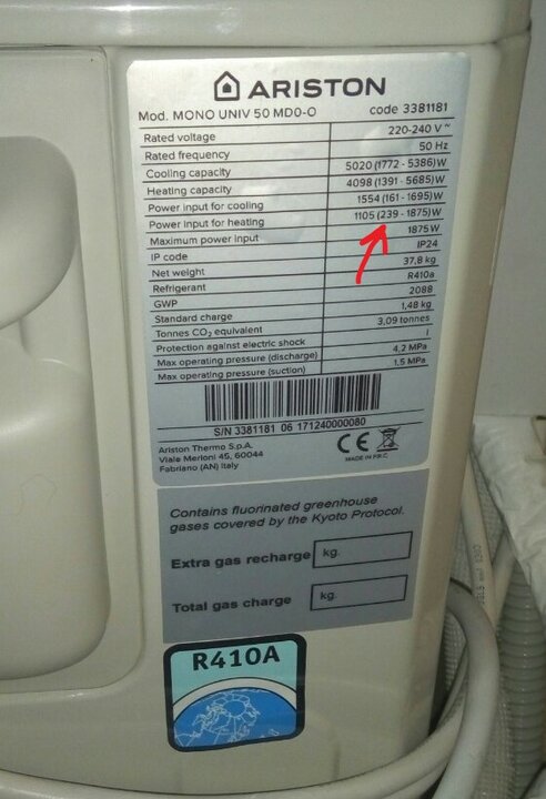

Το Ariston το 18αρι που δίνει το πρακτικερ, φαίνεται ότι έχει επίσης κόφτη στα 900 watts.
Συγκεκριμένα στα 914,5watts.
Δουλεύει για 5' στα 900 κάτι και μετά σβήνει για 20' και πάλι από την αρχή. Έχει και το follow me , θα το δω μήπως το ξεγελασω αν και είναι στα πεθερικά οπότε δεν μπορώ να το παρακολουθώ συνέχεια.

1 βαθμός κάνει τεράστια διαφορά στο Asyg24klca
22 στο χειριστήριο με 20,5 εσωτερική -> 600W
23 στο χειριστήριο με 20,5 εσωτερική -> 1500W
Επίσης επιβεβαίωσα ότι το Ariston prios 50 έχει ελάχιστη επιτρεπτή κατανάλωση τα 900W που είναι ενάντια σε αυτό που λέει το ταμπελάκι δλδ τα 239watts.
Πιο κάτω απλά κλείνει και σηκώνει ψηλά την περσίδα.
Ψέμα και η Ariston λοιπόν και μάλλον είναι ίδια φάση με κάποια Toyotomi, Gree, Inventor που έχουμε δει εδώ μέσα

25 λεπτά πριν, liakjim είπε

33 λεπτά πριν, Rnd1978 είπε
Στο toyotomi όμως αλλά κολπα είτε 22,είτε 23 ..900W είχε καταναλωση..
Ακριβώς 900  , για την ακρίβεια 914.5W, κρατάει το ariston.
Ίσως είναι παρόμοιο φασόν και έχει τον ίδιο σχεδιαστικό περιορισμό.

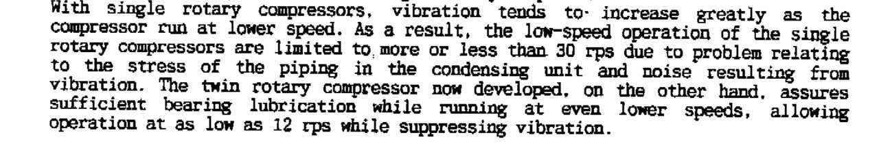

Πάω στοίχημα ότι εδώ βρίσκεται η λύση:
16 ώρες πριν, ultralisk είπε
μέχρι 1200...όχι το wifi δεν με ενδιαφέρει
παρε τη λιστα αναποδα και αποφασισε... οτι πληρωνεις παιρνεις
https://www.skroutz.gr/c/407/oikiaka-klimatistika-inverter/f/407350/24000-btu.html?o=aircondition+inverter&order_by=pricevat&order_dir=asc&price_max=1200&price_min=&page=6
10 ώρες πριν, liakjim είπε
Για αυτο θα ηταν ενδιαφέρον να μαθαίναμε αν καποιο single rotary compressor κατεβαίνει χαμηλα στην κατανάλωση η είναι αποκλειστικό προνομιο των twin rotary .... :)
