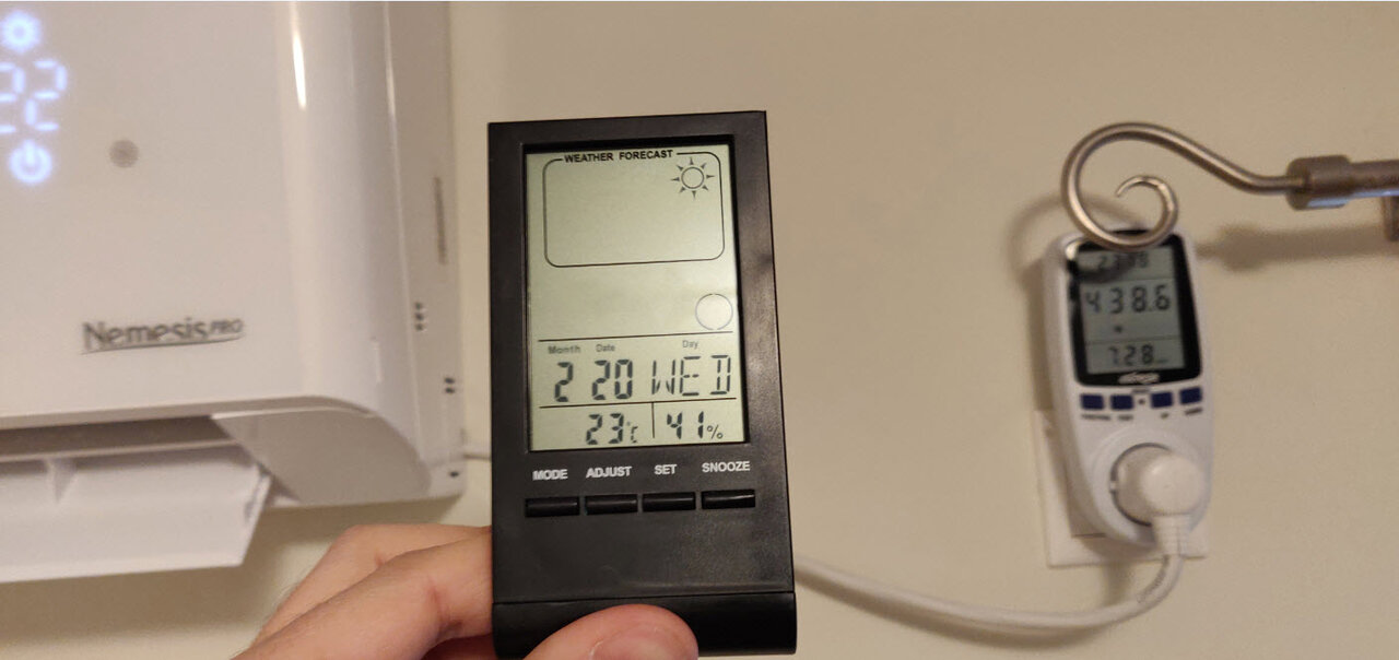

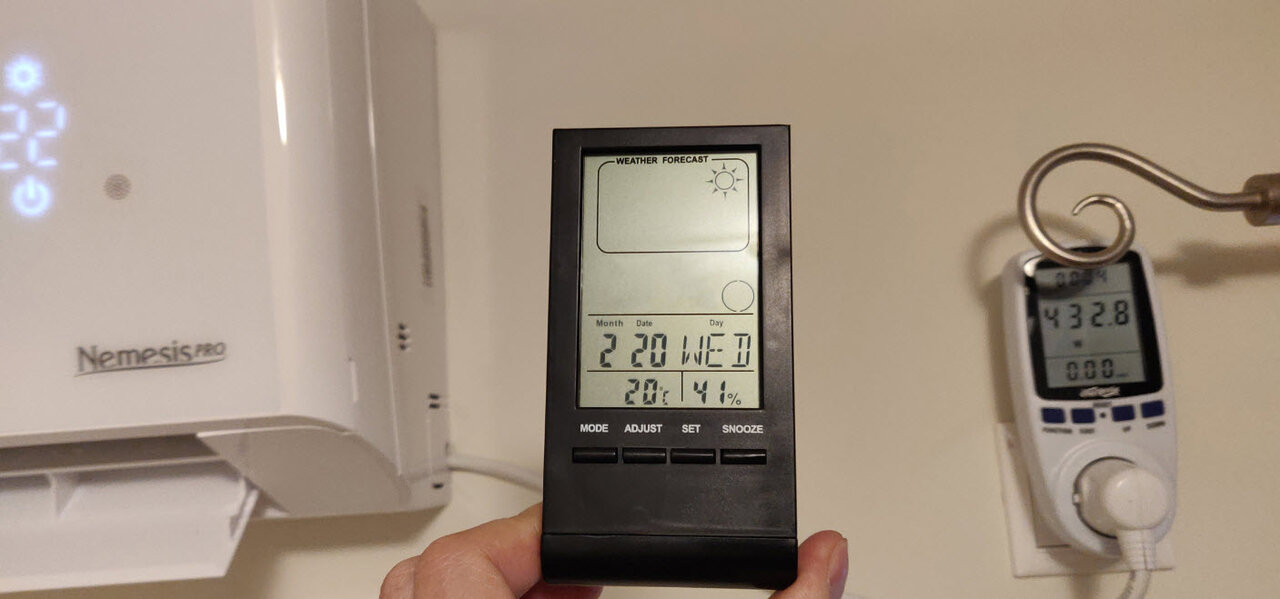

Σημερα επισης αποφασισα να κανω ενα check με καταναλωσεις στο Nemesis γιατι κατι δεν ακουγα καλα.....ή μαλλον ακουγα συνεχεια...
το κλιματιστικο ειναι σε παιδικο υπνοδωματιο και δεν εχω αμεση επαφη.....
και ανακαλυψα το παρακατω θεμα που περιγραφω στο mail που τους εστειλα......
Σε συνέχεια της επικοινωνίας μας θα ήθελα να σας ενημερώσω σχετικα με το πρόβλημα που αντιμετωπίζω και με το 2ο air condition που μου εγκαταστήσατε (σε αντικατάσταση του Omnia Eco O3MVI32-09WiFiR/ O3MVO32-09  που είχε πρόβλημα με θόρυβο στον συμπιεστή).
Στο Νemesis ρυθμίζω την επιθυμητη θερμοκρασια πχ στους 22C και παρατηρώ ότι σε χωρο 15τμ πιάνει την θερμοκρασία και συνεχίζει και δουλεύει... για ώρες...Ασταματητα.!!
Παρατήρησα επίσης ότι στην εξωτερική μονάδα συμπιεστής και φτερωτή  δεν ρίχνουν καθόλου στροφές από την αρχή που το ανοίγω εως και που το κλείνω ( πχ 2-3ωρες)
Παράλληλα έβαλα μετρητή κατανάλωσης στην παροχή και είδα ότι για περίπου 2 ώρες στους 22C η κατανάλωση παραμένει σταθερή στα 430W με 440W... Με αποτέλεσμα η εσωτερική θερμοκρασία να ξεπερνά τους 22Cκαι να φτάνει 23C και 24C...
(Σας  επισυναπτω σχετικές φώτο)
H ίδια συμπεριφορά όταν επιλέξω 23 C απλά η κατανάλωση ανεβαίνει μόνιμα στα 480W
Αρα δεν υπάρχει λειτουργία αυξομειούμενη  όπως θα έπρεπε αλλά ΣΤΑΘΕΡΗ...
Πιθανολογώ οτι  ίσως δεν λειτουργεί σωστά ο θερμοστάτης... (?)
Παρακαλώ για τις δικές σας ενέργειες.
Κολλημενος θερμοστατης????
Επεξ/σία από anergos13

@anergos13 η εξωτερικη θερμοκρασια ποσο ηταν οταν μετρησες 430w ;;Δοκιμασες να το βαλεις στους 21;
η  εξωτερικη ηταν 15 C.....το εβαλα και 21C πανω κατω τα ιδια.....
σημερα ολο το μεσημερι εκανα δοκιμες ....το ξεκιναγα...κρυωνα το δωματιο ξανα......
και δεν εκοβε ποτε...ουτε καν on off.......φτερωτη συμπιεστης λειτουργια full
απο χθες το βραδυ ( με 10 C ) που εστησα αυτι για ωρα ....το ακουσα... και λεω κατi μαλλον δεν παει καλα....
αυτο καταναλωνει (Μεση καταναλωση)  τωρα περισσοτερο απο το Shorai....

Αν θυμάμαι καλά αυτό το nemesis pro greeoειδες ειναι..  δεν έχει πλήκτρο temp και εμφανίζει την θερμοκρασία που έχει πιάσει  στο κλίματιστικο πάνω; Μήπως τιποτα ifeel είναι ενεργοποιημένο;

Με αυτα τα δεδομενα θα πρεπε να πεφτει 300-350w εφοσον εχει πιασει θερμοκρασια..το δικο μου 9αρι (ινβεντορ) στην κρεβατοκαμαρα το χω δει μεχρι 310w οπως σημερα που χε ηλιο..Απ την αλλη, μια καταναλωση 450w για 9αρι ειναι και φυσιολογικη,αυτο θα σου πουνε απ την εταιρεια..
Mη συγκρινεις με toshiba, αλλο μηχανημα..
Το ifeel μόνιμα απενεργοποιημενο
Και. Εσωτερική δεν δείχνει το χειριστήριο..... Οπως του Omnia (δυστυχώς)
2 λεπτά πριν, anergos13 είπε
Nemesis pro δεν είναι; Πατάς το temp διαδοχικά μέχρι να εμφανίσει ένα θερμόμετρο μέσα στο σπιτάκι (τηλεχειριστήριο) και για 3 δεύτερολεπτα εμφανίζει την θερμοκρασία στην οθόνη του κλίματιστικου και μετά γυρνάει στο τι θερμοκρασία έχεις σαν στόχο
