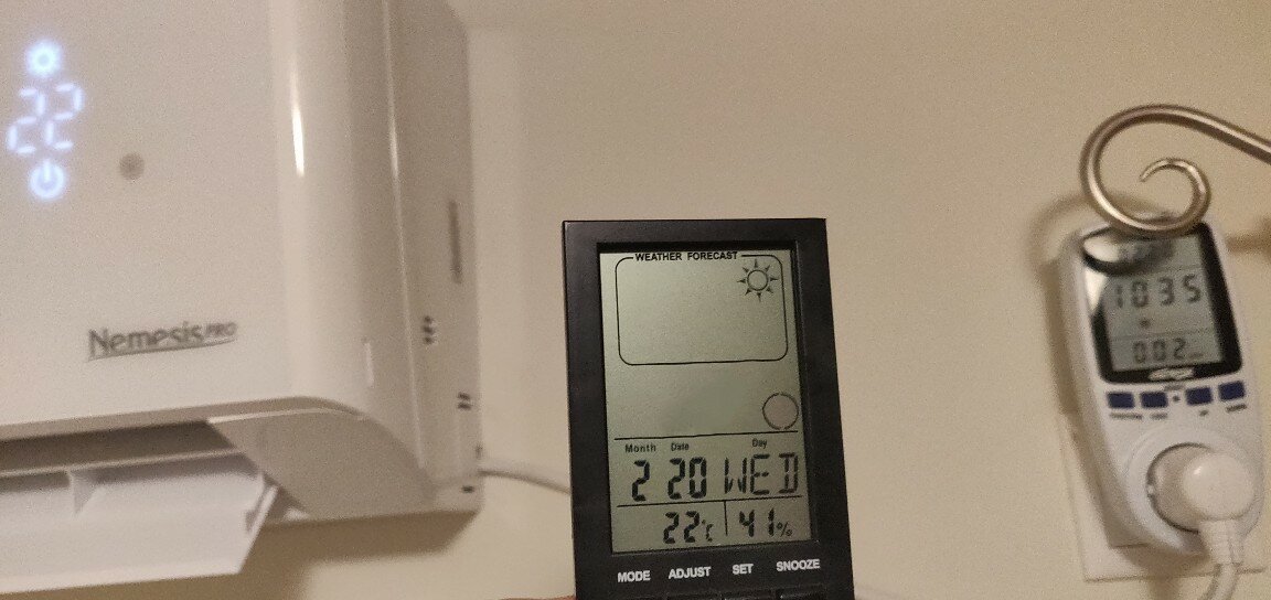

24 λεπτά πριν, energy52 είπε
Με αυτα τα δεδομενα θα πρεπε να πεφτει 300-350w εφοσον εχει πιασει θερμοκρασια..το δικο μου 9αρι (ινβεντορ) στην κρεβατοκαμαρα το χω δει μεχρι 310w οπως σημερα που χε ηλιο..Απ την αλλη, μια καταναλωση 450w για 9αρι ειναι και φυσιολογικη,αυτο θα σου πουνε απ την εταιρεια..
Mη συγκρινεις με toshiba, αλλο μηχανημα..
Το θέμα είναι ότι δεν έχει καμία. Αυξομείωση... Είναι τσιμέντο Σταθερο για 2-3 ώρες....
Ακόμα. Και. Το.Omnia έκανε εναλλαγές στην λειτουργία του.... Άλλο. αν στο μέγιστο έπιανες τ Αυτια σου όταν άκουγες το συμπιεστή....
16 λεπτά πριν, Rnd1978 είπε
Nemesis pro δεν είναι; Πατάς το temp διαδοχικά μέχρι να εμφανίσει ένα θερμόμετρο μέσα στο σπιτάκι (τηλεχειριστήριο) και για 3 δεύτερολεπτα εμφανίζει την θερμοκρασία στην οθόνη του κλίματιστικου και μετά γυρνάει στο τι θερμοκρασία έχεις σαν στόχο
Δεν βλεπω να δείχνει την εσωτερικη
Βασικά δεν αλλαζει

15 λεπτά πριν, anergos13 είπε
Βασικά δεν αλλαζει
https://streamable.com/igrfd
https://streamable.com/nr8vl
 Στην ένδειξη που έχει πάνω στην εσωτερικη μονάδα θα δεις (δεν εμφανίζει την θερμοκρασία που έχεις επιλέξει στην μονάδα; Εκεί θα το δεις θα τρία δευτερόλεπτα) όχι στο τηλεχειριστήριο

1 λεπτό πριν, Rnd1978 είπε
Ωπα έχεις δίκιο.... Κοίταζα στο control όπως στο Omnia..... Ναι το δείχνει...
Αν αγοράσεις toyotomi,τα μισά μηχανήματα της αγοράς τα ξέρεις  !
Μόλις πάει +2 (μπορει και 3,δεν είμαι σίγουρος)πάνω από την θερμοκρασία που έχεις επιλέξει,θα κλείσει
Επεξ/σία από Rnd1978
Μόλις τώρα, Rnd1978 είπε
Αν αγοράσεις toyotomi,τα μισά μηχανήματα της αγοράς τα ξέρεις  😛
Δάσκαλε. 😂😂.
και το toyo καρφωμενο ήταν σε κατανάλωση.... Εδώ βλέπω βρέξει χιονίσει σήμερα 22 C 430 W.... 23C... 480W.... και έξω... nonstop μοναδα....
Τόσο είναι η ελάχιστη κατανάλωση του μάλλον,έχω λυση όμως!!!!!
Το παίρνεις το βάφεις μπλε,το πετάς στην θάλασσα.. παίρνεις το shorai από το σαλόνι το βάζεις στο παιδικό δωμάτιο,πατάς το power select στο 50% και αγοράζεις ένα νέο shorai για το σαλόνι !!! Χαχαχαχα :)

Επανέρχομαι με νέα μέτρηση..
 με εξωτερική 12C και επιθυμητή στα 22C ξεκίνησε με 1000 + W και έπεσε μετά από λίγο γύρω στα 400W... Και κάποια στιγμή...... Σταμάτησε....
Ποιο λογική λειτουργία....
Αλλα....
Ποιο κάτω δεν βλεπω να πηγαινει εύκολα..... ☹️
Απο την άλλη  το μεσημέρι με υψηλότερη εξωτερική δεν ξέρω γιατί δεν σταματάγε κάποια στιγμή.....
Όμως δεν έχει καμία. σχέση στις καταναλώσεις και τον τρόπο λειτουργίας του Shorai που δεν σταματάει ποτέ... Αλλα κατεβαίνει σε ασύλληπτα χαμηλά watt και ο συμπιεστής και η φτερωτη δουλεύουν απολύτως ρελαντί....
Θα ρίξω άκυρο στο mail στην inventor....
Βλέπω ότι τις προδιαγραφές τις κρατάει σχεδόν στο 100% ο Ιάπωνας..
Ενώ ο Κινέζος μόνο στο χαρτί.....
