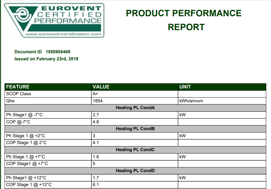

Αν όμως θες οπωσδήποτε κλιματιστικό, να σου πω πως το Fujitsu είναι από αυτά που έχω δει απαγορευτικό για την πόλη σου γιατί είναι όπως είπα επιρρεπές στον πάγο. Θα κάνει συνέχεια defrost.
Οκ η Έδεσσα δεν είναι και στον Βόρειο Αρκτικό κύκλο , ούτε σε υψόμετρο αλλά η πρότασή μου είναι το Gree Amber το 18άρι. https://www.bestprice.gr/item/2155327678/gree-amber-grs-181-eijam2-n3.html
Αιτία που στο προτείνω είναι ότι φοράει 2βάθμιο συμπιεστή οπότε στα κρύα δεν θα καταλαβαίνει τίποτα.
Εδώ snapshot από τα χαρακτηριστικά του που φαίνεται πόσο καλά συμπεριφέρεται στα κρύα.
Οκ η Έδεσσα δεν είναι και στον Βόρειο Αρκτικό κύκλο , ούτε σε υψόμετρο αλλά η πρότασή μου είναι το Gree Amber το 18άρι. BestPrice iconGree Amber GRS-181 EI/JAM2-N3 (866,00€ σε 27 καταστήματα)

Αν δεν θες να πας στην τύχη , υπάρχει και η πιστοποίηση eurovent.
Εκεί έχω δει 2 μοντέλα Mitsubishi που διατηρούν εξαιρετική απόδοση σε χαμηλές θερμοκρασίες :

Αυτή η eurovent πιστοποίηση από το δίωρο που αφιέρωσα στο παρόν νήμα λαμβάνεται αρκετά υπόψη από πολλούς. Άρα να κλείνω προς τα mitsubishi; Συγγνώμη που γίνομαι φορτικός απλά θέλω να μου προτείνεις κάτι εσύ στάνταρ να πάρω, δεν μπορώ τα "έχουμε αυτό, έχουμε εκείνο", σίγουρα υπάρχει κάτι συγκεκριμένο για την περίπτωση μου.
2 λεπτά πριν, ForeignOffice είπε
Η πιστοποίηση eurovent απλά αποδεικνύει τα στοιχεία που δηλώνουν οι εταιρείες μιας και είναι ανεξάρτητος φορέας.
Τα mitsubishi που σου έδειξα είναι ενδεικτικά, δεν τα έχω ψάξει όλα εκεί μέσα. Επίσης δεν έχουν κριτικές , ούτε τα έχει κάποιος από εδώ μέσα. Ούτε το amber.
