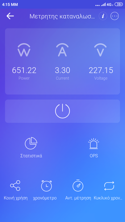

Στα του Fujitsu, με εξωτερική 5.4C. Μέσα χειριστήριο στο 22 και στο σπίτι 21.8  κάθεται στα περίπου 400Watts.
0-02-05-723a0891b60e39c88d7b6e4a6b2ca66eee120b473af86eea152e47e95aa03052_d072bc1f.jpg.c04352bdac6e654404c25203e689c2eb.jpg
Από χθες μέσα σε 24 ώρες έκαψε 10.3KWh!!!! Δλδ 1,8€ !!!!
Τώρα δεν ακούγεται τίποτα έξω!!!! Αν δειτε , ο ανεμιστήρας ο εξωτερικός ίσα ίσα που στρέφει.
Αν βάλετε ακουστικά θα ακούσετε στο δεξί ακουστικό το Ariston των πεθερικών που είναι κάπου στα 15 μέτρα πιο πέρα και ακούγεται συγκριτικά σαν χαλασμένο ψυγείο !!!
Εδώ το Ariston
Επίσης από χθες που τράβηξαν φωτογραφία στις 4μμ δλδ 24 ώρες ακριβώς, έκαψε μόλις 10.3KWh ή 1.8€ σε ρεύμα.
Ενδιαφέρον θα έχει να δω μέχρι αύριο πόσο θα κάψει και πόσα defrost θα μου κάνει. Θα μείνει 24/7 ανοιχτό.
Δεν έκανε defrost .To λαμπάκι είναι κοινό με την προθέρμανση.  Έκανε προθέρμανση για να μην σου φέρει μέσα παγωμένο αέρα . Απόλυτα φυσιολογικό και μάλιστα είναι ένα feature που το θέλουμε.
Το βίντεο το ανέβασα ωστε να δουν οι συνομιλητές ότι και σε αυτά τα κλιματιστικά  η κατανάλωση μπορεί να πέσει κάτω από τα 450 watt

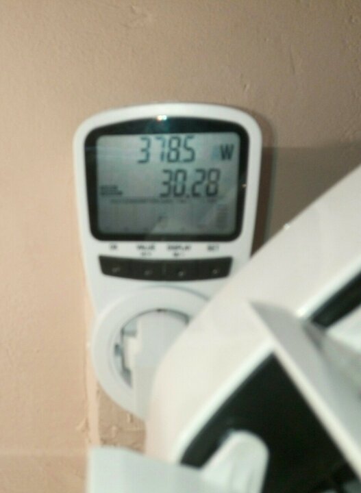

Είναι ανάποδα ο μετρητής γιατί δε χωράει αλλά νομίζω φαίνεται σε τι τιμές παίζουν τα watt με 21 βαθμούς στόχο
Έχω δυο kuro 9αρια σε κεβατοκαμερες δεν εχω δει ποτε τετοια καταναλωση και τα δυο μαζι καταναλωνουν παντα 900-1000 WATTS αλλα ευτυχως κλεινουν ανα μιση ωρα.ποτε το αγορασες;
