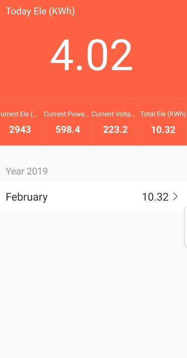

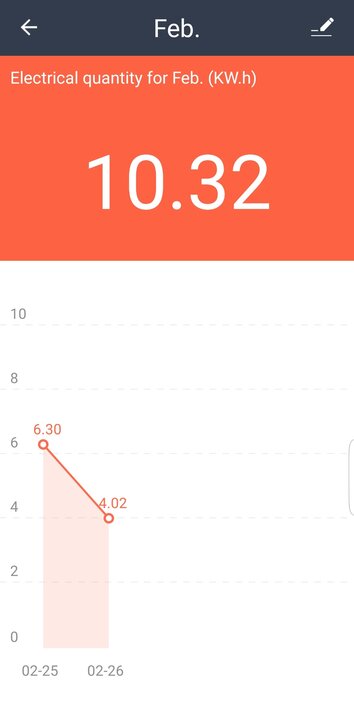

Από χθες χρησιμοποιώ την smart πρίζα της blitzwolf...
https://m.banggood.com/BlitzWolf-BW-SHP2-Smart-WIFI-Socket-EU-Plug-220V-16A-Work-with-Amazon-Alexa-Google-Assistant-p-1292899.html?rmmds=search
Στην κατανάλωση δείχνει την στιγμιαία  στην αρχή live και μετά κάνοντας refresh ανά κάποια χρονικά διαστήματα....
Και φυσικά δείχνει την συνολική ημερήσια....
Θεωρώ ότι είναι πολύ χρήσιμη στο να βλέπεις και να συγκρίνεις Μ.Ο.  κατανάλωσεων.... Και έχεις απομακρυσμενα εικόνα...
Επεξ/σία από anergos13
