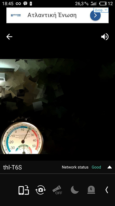

Στο Fujitsu όπως έχω δείξει και παλιότερα, δουλεύει μια χαρά με το Broadlink mini .
Καλή φάση να το βάζεις από μακριά και να βρίσκεις το σπίτι ζεστό.
Το μόνο πρόβλημα είναι ότι δεν βλέπεις τη θερμοκρασία που έχεις σπίτι.
Βέβαια, με ένα παλιό κινητό, το Alfred και ένα θερμόμετρο στην κατάλληλη θέση, και λύθηκε το πρόβλημα !!!!  😎
(έχω παραγγείλει αυτό , που σαν bluetooth θα το βλέπει κατευθείαν, αλλά μέχρι να έρθει τη βολεύουμε! )
Επεξ/σία από liakjim
